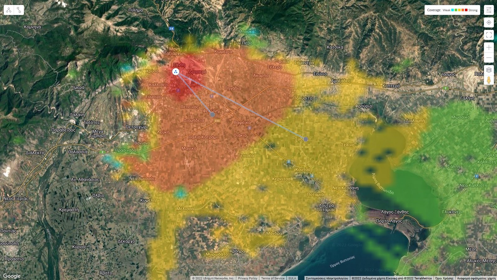

BoullyBoy Δημοσ. 1 Αυγούστου 2022 Μέλος Δημοσ. 1 Αυγούστου 2022 (επεξεργασμένο) Καλησπέρα και πάλι στην ομάδα. Επειδή δεν θελω να ανοίξω άλλο θέμα είπα να ανοίξω σε αυτό το παλιό. Μέσα στης προετοιμασίες που κάνουμε για αυτόν τον χειμώνα έχομε πάρει και την άδεια απο την ΕΕΤΤ σχετικά με την αδειοδότηση για πώληση ίντερνετ μέσω κεραιών. Μετά της διακοπές θα μπούμε και σε πρόγραμμα εκπαίδευσης πάνω στα συστήματα ubiquity και θα βάλουμε της πρώτες μας κεραίες. Πάνω σε αυτά έχω την απορία αλλα και την βοήθειά σας σχετικά με το ίντερνετ που θα βάλουμε. Αρχικά θα πρέπει να μπεί κάποιο ίντερνετ σε κάποιο χώρο. Ο πιο κατάλληλος χώρος ώστε να μοιραστεί σωστά στην πόλη και στα χωριά είναι η πολυκατοικία που μένω. Η γραμμή που πιάνει τελική για οικιακούς πελάτες είναι τα 100mbps, όταν πρόκειται για εταιρία δίνουν διαφορετική γραμμή και θα μπορώ να έχω παραπάνω bandwith Επεξ/σία 1 Αυγούστου 2022 από BoullyBoy
