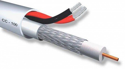

Fotis_Greece Δημοσ. 22 Φεβρουαρίου 2020 Δημοσ. 22 Φεβρουαρίου 2020 Αυτο ειναι το ομοαξονικο με τροφοδοσια μαζι (RG 59 + 2x0.50) . Σε αυτο συνδεονται AHD, TVI, CVI καμερες. Πλεον σε νεες υλοποιησεις καμερων απο το ιδιο καλωδιο περναει και η εντολη PTZ να κινεις τον φακο και η εντολη να μπεις στο μενου της καμερας σαν να την κρατας στα χερια σου (control over coax) https://provision-isr.com/index.php?option=com_virtuemart&view=productdetails&virtuemart_product_id=881&virtuemart_category_id=123&Itemid=403 https://provision-isr.com/index.php?option=com_virtuemart&view=productdetails&virtuemart_product_id=873&virtuemart_category_id=70&Itemid=155 Για παλιες εγκαταστασεις οπου υπηρχε μονο καλωδιο ομοαξονικο χωρις τα 2χ0,50 τροφοδοσια, η Dahua εβγαλε επιλογη να περασεις και ρευμα απο το ομοαξονικο https://www.tronix.gr/dahua-pfm810-power-over-coax_p1703.html Επειδη τα καλωδια εχουν ενα μικρο κοστος, για μεγαλες αποστασεις βαζουν UTP δικτυου με balun να γλιτωσουν κοστος (αλλα και γιατι το ομοαξονικο εχει ενα οριο μηκους)
