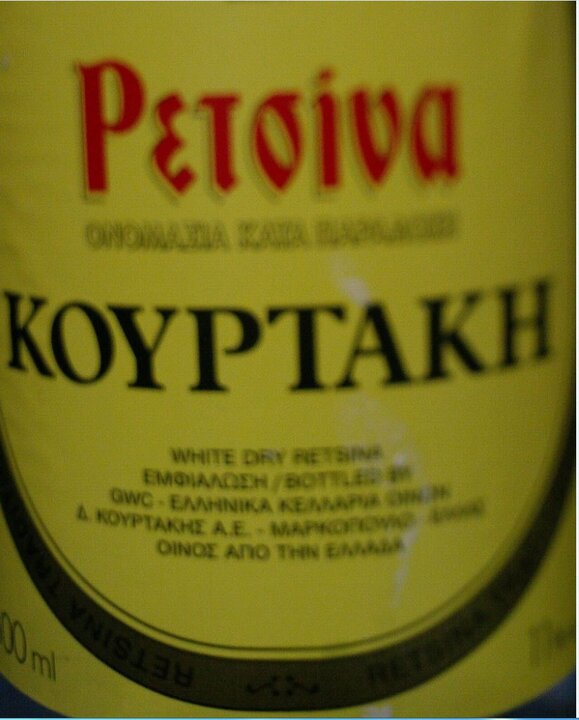

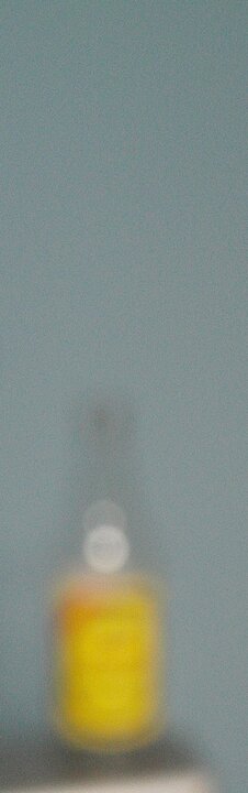

babisskg Δημοσ. 15 Φεβρουαρίου 2020 Share Δημοσ. 15 Φεβρουαρίου 2020 (επεξεργασμένο) 7 ώρες πριν, HELLAS8 είπε Μου κάνει εντύπωση που τα πολύ κοντά τα δείχνει τέλεια. Το δαχτυλίδι γυρίζει κανονικά και βγάζει και ττο σηματάκι για την απόσταση (σας ένα τριανταφυλλάκι). Πολή θολούρα,όμως. Επισυναψτε μια εικόνα ( φωτογραφία ) τραβηγμένη σε normal mode και μια σε macro . Επεξ/σία 15 Φεβρουαρίου 2020 από babisskg Συνδέστε για να σχολιάσετε Κοινοποίηση σε άλλες σελίδες άλλες επιλογές
HELLAS8 Δημοσ. 16 Φεβρουαρίου 2020 Μέλος Share Δημοσ. 16 Φεβρουαρίου 2020 Χαίρετε. Η πρώτη είναι από απόσταση σχεδόν μισού μέτρου. Η άλλη, με ρύθμιση macro (αν και η κανονική μετά το μισό μέτρο είναι θολή) σχεδόν στα 2-3 μέτρα. Ευχαριστώ. Το άλλο, παρότι είναι λιγότερο από 2MB δεν το ανεβάζει. Συνδέστε για να σχολιάσετε Κοινοποίηση σε άλλες σελίδες άλλες επιλογές
