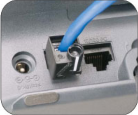

htaccess Δημοσ. 13 Φεβρουαρίου 2020 Δημοσ. 13 Φεβρουαρίου 2020 Η φιλοσοφία της κατασκευής του κλιπ είναι, να είναι ελαφρύτερου τύπου ώστε να έχει πιο μικρή αντοχή για να αποφεύγονται οι ζημιές στις θύρες από τους "σβαρνιάρηδες". Προσωπική μου άποψη, άσε τα ως έχουν και συνέχισε αυτό που κάνεις, για έναν δύο πελάτες δεν αξίζει, ίσως αν ξεκινήσεις και χρεώνεις να είναι πιο προσεκτικοί από εδώ και πέρα. Τώρα επειδή είμαι και λίγο των άκρων , αν ήμουν στην θέση σου δε θα το είχα σε τίποτα να τοποθετούσα αρθρωτές συνδέσεις της panduit. Όποιος θέλει μετά, μπορεί να τραβάει και να τα σέρνει κιόλας.

htaccess Δημοσ. 13 Φεβρουαρίου 2020 Δημοσ. 13 Φεβρουαρίου 2020 Μόλις τώρα, SPANK είπε Τους χρεώνω έτσι και αλλιώς αλλα αυτοι οι 2 επιμένουν να τους βάλω κατι καλύτερο αν και τους εξήγησα αναλυτικά τι και πώς , στην τελική αν ειναι ας τους βάλω αυτο με το πλαστικό μηπως έχουν της ψεδεύσθηση οτι ειναι κατι καλύτερο απο θέμα πλαστικού ... τι να πεις και τι να εξηγήσεις Εφόσον χρεώνεις, βάλε τους panduit.
