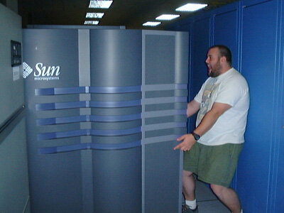

snbblp Δημοσ. 8 Απριλίου 2020 Δημοσ. 8 Απριλίου 2020 (επεξεργασμένο) 8 λεπτά πριν, stavi79 είπε Για αυτό και εγώ πήγα στη vat&volt για να πάρω τον x5492 αν βρεθεί.Έτσι λίγο να ευθυμήσουμε. Η τελευταία φορά που είδα υπολογιστή με τριφασική πρίζα ήταν όταν ένας φίλος που δούλευε σε πάροχο μου έδειξε έναν SUN 10.000 Μπράβο! Βοηθάς το ελληνικό ΑΕΠ !!! Επεξ/σία 8 Απριλίου 2020 από snbblp
