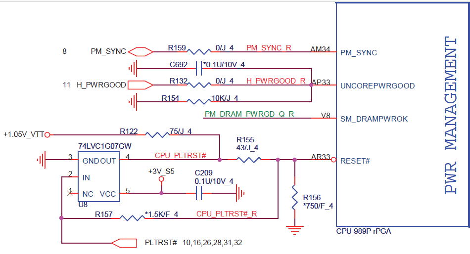

snbblp Δημοσ. 8 Απριλίου 2020 Δημοσ. 8 Απριλίου 2020 4 λεπτά πριν, stavi79 είπε Ωραίες οι γνώσεις σας φίλοι. 820μF & 100μF εγώ δεν έχω ιδέα από ότι μου γράφεται. Και που μπορείς να βρείς το ανταλλακτικό αυτό; Σε όλα τα καταστήματα ηλεκτρονικών ανταλλακτικών. Ωστόσο ο 820μF, κατ' εμένα, μπορεί να είναι .82μF που είναι πιο λογικό για έναν τέτοιο χρόνο. . Αυτό είναι ένα παράδειγμα του κυκλώματος που ανέφερα. Υπάρχει σε acer laptop. Οταν κάνεις power on, "πατάει" reset για 2 δευτερόλεπτα.
