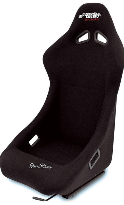

Mr^Robot Δημοσ. 11 Φεβρουαρίου 2020 Δημοσ. 11 Φεβρουαρίου 2020 (επεξεργασμένο) 9 ώρες πριν, GamerPix είπε Θα ρίξω μια ματιά σε καθίσματα από OPC και μόλις βρω το κατάλληλο θα προχωρήσω στην αγορά. Ευχαριστώ και πάλι για την βοήθεια.👊😛 Τιποτα Κάτι τέτοιο δεν θα σε εξυπηρετούσε ? αν δεν κανω λάθος αυτα είναι ημι μπακετ. Επεξ/σία 11 Φεβρουαρίου 2020 από Mr^Robot
