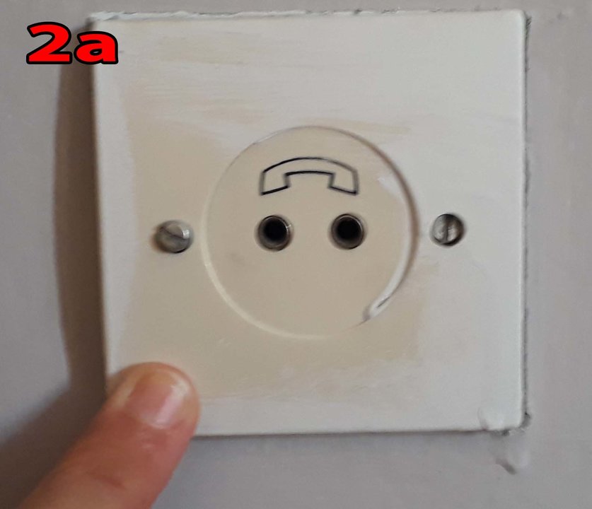

Zepo Δημοσ. 8 Φεβρουαρίου 2020 Δημοσ. 8 Φεβρουαρίου 2020 Μόλις μετακόμισα σε νέο σπίτι. Έκανα αίτηση για νέα τηλεφωνική γραμμή στην vodafone. Ο τεχνικός του ΟΤΕ ήρθε συνέδεσε την γραμμή εξωτερικά και περιμένω τον τεχνικό της vodafone για τα εσωτερικά.. Μόλις όμως ανακάλυψα ότι το σπίτι δεν έχει θύρα τηλεφώνου. Στο σαλόνι έχει μια πρίζα με δύο υποδοχές η μία σίγουρα είναι για κεραία τηλεόρασης και η άλλη δεν γνωρίζω. Ίσως είναι παλιού τύπου που δεν το ξέρω ούτε αυτό. Τι μπορώ/πρέπει να κάνω;; Ευχαριστώ
DanielRGr Δημοσ. 9 Φεβρουαρίου 2020 Δημοσ. 9 Φεβρουαρίου 2020 Περασε ενα καλωδιο απο το κουτακι εξω απο τη πορτα μεχρι μεσα στο διαμερισμα και βαλε το ρουτερ σε ενα σημειο κοντα εκει για να μην απλωσεις πολλα μετρα καλωδιο
helicoid Δημοσ. 9 Φεβρουαρίου 2020 Δημοσ. 9 Φεβρουαρίου 2020 (επεξεργασμένο) Λογικά η μπρίζα που λες με τις δυο υποδοχές είναι TV/Radio. Στην θέση σου θα έψαχνα πάλι εσωτερικά να βρω το καλώδιο μέσα, εκτός και αν είσαι σίγουρος οτι δεν υπάρχει. Μπορεί να είναι απλά ένα ζεύγος που βγαίνει από μια τρύπα στον τοίχο, ή ακόμα και να είναι χωμένο σε κάποιο κουτί καλωδίων. Μην περιμένεις δηλαδή ντε και καλά μπρίζα χωνευτή στον τοίχο. Πολύ πιθανόν να το έχουν βάψει κιόλας και γι'αυτό να μην το βλέπεις. Η καλύτερη λύση θα ήταν να ρωτήσεις τον προηγούμενο ένοικο ή τον ιδιοκτήτη αν το νοίκιασες. Οι παλιού τύπου τηλεφωνικές μπρίζες είναι κάπως έτσι, και ενώνεις το καλώδιο με τέτοιο μπριζάκι. Εφόσον βεβαιωθείς οτι δεν υπάρχει και εάν η μπρίζα tv σου είναι σε εξωτερικό τοίχο, μπορείς να την αλλάξεις με μια τέτοια ώστε να βγάζει και rj11, να τρυπήσεις εξωτερικά να περάσεις το καλώδιο ώστε να είναι όμορφο αισθητικά το αποτέλεσμα. Επεξ/σία 9 Φεβρουαρίου 2020 από helicoid
