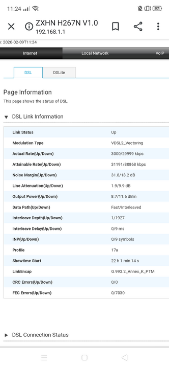

bazgr1988 Δημοσ. 9 Φεβρουαρίου 2020 Δημοσ. 9 Φεβρουαρίου 2020 Καλησπέρα σε όλους. Θα ήθελα και γω κάποιες γνώμες- ιδέες. Είχα adsl 24 άρα στη nova και την άλλαξα σε 100αρα. Είχα 56 download και 10 upload. Με πήρανε τηλέφωνο και με ενημέρωσαν ότι ο οτε δεν μπορεί να δώσει παραπάνω ταχύτητα σε μένα και έτσι έκανα deal για 50αρα στα 21€. Έκανα το τεστ και έχω 30 ταχύτητα σύνολο. Έβαλα και φωτογραφία από το ρούτερ μου τις μετρήσεις. Πιστεύετε ότι έχω τέτοια ταχύτητα λόγω απώλειας στο κάθετο από μένα ή να παίζει κάτι άλλο??? Ευχαριστώ εκ των προτέρων
jkoukos Δημοσ. 9 Φεβρουαρίου 2020 Δημοσ. 9 Φεβρουαρίου 2020 Μήπως έγινε λάθος στην μεταξύ σας επικοινωνία; Αν και φαίνεται ότι μπορεί να πιάσεις 50/5, εν τούτοις το πακέτο είναι 30/3 σύμφωνα με τον συγχρονισμό. 1
bazgr1988 Δημοσ. 9 Φεβρουαρίου 2020 Δημοσ. 9 Φεβρουαρίου 2020 1 λεπτό πριν, jkoukos είπε Μήπως έγινε λάθος στην μεταξύ σας επικοινωνία; Αν και φαίνεται ότι μπορεί να πιάσεις 50/5, εν τούτοις το πακέτο είναι 30/3 σύμφωνα με τον συγχρονισμό. Τους πήρα στο τεχνικό τμήμα και η κοπέλα που μίλησα δεν φαινόταν να ξέρει και πολλά και μου είπε να κοιτάξω τις απώλειες σε μένα. Δηλαδή από αυτό που βλέπεις είναι σαν να μου δώσανε 30αρα γραμμή??

bazgr1988 Δημοσ. 10 Φεβρουαρίου 2020 Δημοσ. 10 Φεβρουαρίου 2020 2 ώρες πριν, poulinos είπε τζαμπα τον φωναξες. το μεγιστο που παιζεις εκει που μετρησες ειναι 80 .στην πραξη κανα 75 αρι ή κατι λιγοτερο αφου δεν θα σου δωσουν χαμηλο Margin. αν θες να μετρησεις την καθετη σου θα μετρησεις με βαση το attainable .οτι τωρα εχεις 30 πανω και 30 κατω δεν λεει κατι γιατι η γραμμη σου ειναι κλειδωμενη στα 30.το attainable σε νοιαζει.αν κατω δεις 100 και πανω 70 χανεις 30 mbit στην καθετη.στα μικρα πακετα δεν σε νοαιζει αφου τα πιανεις ηδη και τα 30 και τα 50. Αυτό που με τρελαίνει πιο πολύ είναι ότι εσείς εδώ στην κοινότητα με 1screenshot από το ρούτερ βλέπετε τόσα πράγματα και μπορείτε να δώσετε απαντήσεις αυτοί που είναι στο τεχνικό της nova και έχω επικοινωνήσει με 4 διαφορετικα άτομα πως μπορούν να βλέπουν το attainable στα 80 και να συνεχίζουν να λένε ότι εγώ έχω θεμα
poulinos Δημοσ. 10 Φεβρουαρίου 2020 Δημοσ. 10 Φεβρουαρίου 2020 1 hour ago, bazgr1988 said: Αυτό που με τρελαίνει πιο πολύ είναι ότι εσείς εδώ στην κοινότητα με 1screenshot από το ρούτερ βλέπετε τόσα πράγματα και μπορείτε να δώσετε απαντήσεις αυτοί που είναι στο τεχνικό της nova και έχω επικοινωνήσει με 4 διαφορετικα άτομα πως μπορούν να βλέπουν το attainable στα 80 και να συνεχίζουν να λένε ότι εγώ έχω θεμα καταρχην φαινεται οτι εισαι κλειδωμενος ακριβως σε 30αρι.29999 με 3000 upload.αν θες απαντηση και στο υπολοιπο που ρωτας μπορω να σου απαντησω.
