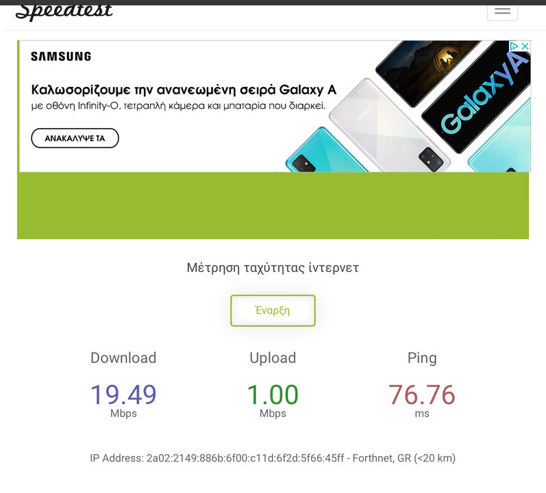

agap Δημοσ. 9 Φεβρουαρίου 2020 Μέλος Δημοσ. 9 Φεβρουαρίου 2020 48 λεπτά πριν, vorlon είπε Αυτό είναι το δικό μου. Μήπως παίζει ρόλο το profile? Γιατι σ' εμένα είναι 8b και σε σένα 17α Δοκίμασε και το speedtest.gr κατα την γνώμη μου βγάζει ποιο "νορμάλ" αποτελέσματα στην ταχύτητα. Το ετρεξα φιλε μου....τα ιδια βγαζει και χειροτερα μπορω να πω
Son^Goku Δημοσ. 9 Φεβρουαρίου 2020 Δημοσ. 9 Φεβρουαρίου 2020 Το μόντεμ μια χαρά συγχρονίζει. Το θέμα με το wifi είναι περιορισμός της τεχνολογίας του 2,4 αν έχει 5gzh το ασύρματο θα στέλνει όλη την ταχύτητα. Τώρα εκτός από το συγχρονισμό του μόντεμ υπάρχει και ο κόφτης, που είναι το προφίλ. Μόλις σε γυρίσουν στο σωστό προφίλ θα είσαι κομπλέ. Απλά πρέπει να πατήσει 2 κουμπιά το dsl/noc του παρόχου σου. 1
agap Δημοσ. 9 Φεβρουαρίου 2020 Μέλος Δημοσ. 9 Φεβρουαρίου 2020 17 λεπτά πριν, Son^Goku είπε Το μόντεμ μια χαρά συγχρονίζει. Το θέμα με το wifi είναι περιορισμός της τεχνολογίας του 2,4 αν έχει 5gzh το ασύρματο θα στέλνει όλη την ταχύτητα. Τώρα εκτός από το συγχρονισμό του μόντεμ υπάρχει και ο κόφτης, που είναι το προφίλ. Μόλις σε γυρίσουν στο σωστό προφίλ θα είσαι κομπλέ. Απλά πρέπει να πατήσει 2 κουμπιά το dsl/noc του παρόχου σου. ααα αρα λες ναναι ειναι θεμα προφιλ επειδη δεν εχει ολοκληρωθει η συνδεση μου (δεν εχω τηλεφωνο ακομη - ειναι voip -4η μερα σημερα ) και δεν μου εχει ερθει μηνυμα οτι η διδικασια ολοκληρωθηκε...μακαρι ναναι οπως τα λες και ναχει ισως κοφτη το προφιλ μου ακομη... οποτε να δω βελτιωση οταν ολοκληρωθει η διαδικασια ...

poulinos Δημοσ. 9 Φεβρουαρίου 2020 Δημοσ. 9 Φεβρουαρίου 2020 10 hours ago, agap said: ναι αλλα πως γινεται στο ρουτερ μου να αναγραφει vdls2_vectoring...στην εικονα που ανεβασα στο πρωτο μηνυμα μου...και πιο κατω αναγραφει up/down 5,5 και 55 mbps ταχυτητες που εχει κλειδωσει αντιστοιχα...ειναι δυνατον ναναι adsl 24 αυτο? μην μπερδευεις το sync της γραμμης με το τι αφηνει να περασει το username σου το οποιο ειναι σαν policy
agap Δημοσ. 9 Φεβρουαρίου 2020 Μέλος Δημοσ. 9 Φεβρουαρίου 2020 21 λεπτά πριν, poulinos είπε μην μπερδευεις το sync της γραμμης με το τι αφηνει να περασει το username σου το οποιο ειναι σαν policy ok νομιζω καταλαβα...μπορει το sync ναναι adsl ..
EuphangeL Δημοσ. 9 Φεβρουαρίου 2020 Δημοσ. 9 Φεβρουαρίου 2020 9 λεπτά πριν, agap είπε ok νομιζω καταλαβα...μπορει το sync ναναι adsl .. Το αντίθετο. Το profile σου είναι ADSL. Πως να στο πούμε να το καταλάβεις: Είναι σαν configuration file στο video game που παίζεις, αποθηκευμένες ρυθμίσεις 1
agap Δημοσ. 9 Φεβρουαρίου 2020 Μέλος Δημοσ. 9 Φεβρουαρίου 2020 31 λεπτά πριν, EuphangeL είπε Το αντίθετο. Το profile σου είναι ADSL. Πως να στο πούμε να το καταλάβεις: Είναι σαν configuration file στο video game που παίζεις, αποθηκευμένες ρυθμίσεις δηλαδη αν το profile μου ειναι adsl (εχει παραμεινει απο την προηγουμενη κατασταση) κατεβαζω σαν adsl γραμμη ενω ειμαι συνδεμενος σε vdsl...αν καταλαβα καλα...οποτε περιμενω να ολοκληρωθει η μεταβαση μου...
