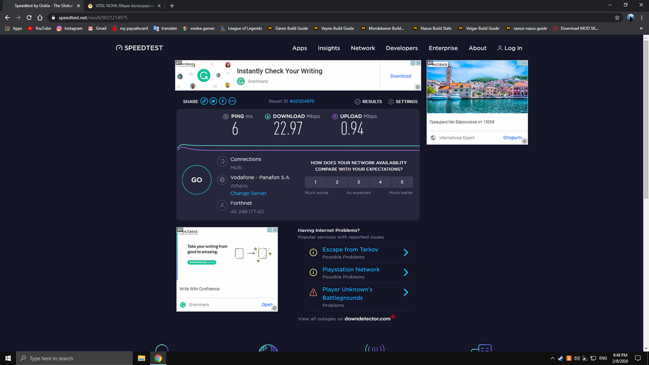

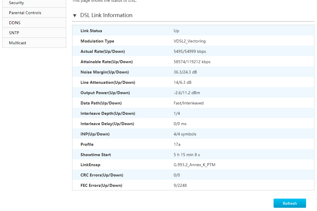

agap Δημοσ. 8 Φεβρουαρίου 2020 Δημοσ. 8 Φεβρουαρίου 2020 Καλησπερα Εδω και 2 μερες αναβαθμιστηκα απο adsl σε vdsl 50 αρα στον ιδιο παροχο nova.To προβλημα μου ειναι οτι ενω το ρουτερ zte - zxhn h267n v1.0 κλειδωνει στα 55/5.5 η πραγματικη ταχυτητα που εχω ειναι 19~23 Μpbs dowload και 1mbps upload παντα μετρημενο με speedtest καλωδιακα σε δυο, τρεις συσκευες στο σπιτι.Δηλαδη ταχυτητα κατω απο τα μισα προβλεπομενα.Πως μπορει να συμβαινει αυτο?σας παραθετω την εικονα του ρουτερ μου για να καταλαβεται και να μου δωσετε τα φωτα σας οποιος ξερει τι μπορει να συμβαινει...στο τεχνικο τμημα που πηρα προ ολιγου μου αναφερανε οτι θελει παιρεταιρω ψαξιμο η γραμμη μου...και ισως η καμπινα να στελνει λανθασμενη ενδειξη στο ρουτερ ...γνωριζει κανεις τι μπορει να συμβαινει...Μπορει δηλαδη ενα ρουτερ να κλειδωνει στα 50+ και η πραγματικη ταχυτητα ναναι 20? 1

poulinos Δημοσ. 8 Φεβρουαρίου 2020 Δημοσ. 8 Φεβρουαρίου 2020 11 hours ago, agap said: Καλησπερα Εδω και 2 μερες αναβαθμιστηκα απο adsl σε vdsl 50 αρα στον ιδιο παροχο nova.To προβλημα μου ειναι οτι ενω το ρουτερ zte - zxhn h267n v1.0 κλειδωνει στα 55/5.5 η πραγματικη ταχυτητα που εχω ειναι 19~23 Μpbs dowload και 1mbps upload παντα μετρημενο με speedtest καλωδιακα σε δυο, τρεις συσκευες στο σπιτι.Δηλαδη ταχυτητα κατω απο τα μισα προβλεπομενα.Πως μπορει να συμβαινει αυτο?σας παραθετω την εικονα του ρουτερ μου για να καταλαβεται και να μου δωσετε τα φωτα σας οποιος ξερει τι μπορει να συμβαινει...στο τεχνικο τμημα που πηρα προ ολιγου μου αναφερανε οτι θελει παιρεταιρω ψαξιμο η γραμμη μου...και ισως η καμπινα να στελνει λανθασμενη ενδειξη στο ρουτερ ...γνωριζει κανεις τι μπορει να συμβαινει...Μπορει δηλαδη ενα ρουτερ να κλειδωνει στα 50+ και η πραγματικη ταχυτητα ναναι 20? ναι αν δεν εχει ολοκληρωθει η ενεργοποιηση σου.το dslam να στελνει λαθος δεν υπαρχει το παραξενο ειναι βεβαια οτι δεν κλειδωνεις 50 με 5 αλλα παραπανω που ειναι weird
agap Δημοσ. 8 Φεβρουαρίου 2020 Μέλος Δημοσ. 8 Φεβρουαρίου 2020 1 ώρα πριν, poulinos είπε ναι αν δεν εχει ολοκληρωθει η ενεργοποιηση σου.το dslam να στελνει λαθος δεν υπαρχει το παραξενο ειναι βεβαια οτι δεν κλειδωνεις 50 με 5 αλλα παραπανω που ειναι weird το παραπανω οφειλετε στο οτι η καμπινα ειναι απεναντι απο την πολυκατοικια μου και εχω μηδενικες απωλειες...ετσι μου το εξηγησε το τεχνικο τμημα...πραγματι δεν εχει ολοκληρωθει η ενεργοποιηση μου-δεν εχω τηλ 3 μερες τωρα (voip) αλλα μονο internet...αλλα δεν νομιζω οτι εχει καμια σχεση η τηλεφωνια με την vdsl ...γιαυτο ρωταω τι μπορει να φταιει και μεσα στο σπιτι μετα το ρουτερ εχω ~22 mbps με speedtest καλωδιακα
Avent Δημοσ. 8 Φεβρουαρίου 2020 Δημοσ. 8 Φεβρουαρίου 2020 (επεξεργασμένο) Κλεισε το wi-fi απο το ρουτερ. Δες οτι δεν εχεις κανενα torrent/cloud ανοιχτο που να κανουν upload και βαλε να κατεβασεις ενα αρχειο απο καποιο server π.χ. linux,microsoft κτλ και δες την ταχυτητα ληψης Οταν εκανες τα speedtest ποσο ping εβλεπες; Απο υπολογιστη με ethernet θα κανεις το download Επεξ/σία 8 Φεβρουαρίου 2020 από Avent
poulinos Δημοσ. 8 Φεβρουαρίου 2020 Δημοσ. 8 Φεβρουαρίου 2020 1 hour ago, agap said: το παραπανω οφειλετε στο οτι η καμπινα ειναι απεναντι απο την πολυκατοικια μου και εχω μηδενικες απωλειες...ετσι μου το εξηγησε το τεχνικο τμημα...πραγματι δεν εχει ολοκληρωθει η ενεργοποιηση μου-δεν εχω τηλ 3 μερες τωρα (voip) αλλα μονο internet...αλλα δεν νομιζω οτι εχει καμια σχεση η τηλεφωνια με την vdsl ...γιαυτο ρωταω τι μπορει να φταιει και μεσα στο σπιτι μετα το ρουτερ εχω ~22 mbps με speedtest καλωδιακα τι αλλο θα ακουσουμε απο το support.θα ξεχασω και αυτα που ξερω.και εγω σε 20 μετρα εχω την καμπινα.συγχρονιζεις 50 και εχεις attainable 110+.τα νουμερα ειναι μια χαρα σωστα αν εξαιρεσουμε οτι αντι για 50 εισαι στα 55.αν δεν εχει ολοκληρωθει η ενεργοποιηση τοτε μπορει το acount σου να ειναι ακομα 24 αρι αν υποθεσουμε οτι δεν εχεις κανει κατι λαθος στην μετρηση. η καμπινα ειναι οτε ειναι wind τι ειναι?
Dantε Δημοσ. 8 Φεβρουαρίου 2020 Δημοσ. 8 Φεβρουαρίου 2020 Kαι εμενα η καμπινα απεναντι απο το σπιτι μου ειναι,εχω καλυτερα στατιστικα απο σενα αλλα κλειδωνει 5000/49999. Σιγουρα καποιο θεμα ρυθμισης ειναι αλλα γενικα και τα μοντεμ που δινουν ειναι για πεταμα.
agap Δημοσ. 8 Φεβρουαρίου 2020 Μέλος Δημοσ. 8 Φεβρουαρίου 2020 32 λεπτά πριν, Avent είπε Κλεισε το wi-fi απο το ρουτερ. Δες οτι δεν εχεις κανενα torrent/cloud ανοιχτο που να κανουν upload και βαλε να κατεβασεις ενα αρχειο απο καποιο server π.χ. linux,microsoft κτλ και δες την ταχυτητα ληψης Οταν εκανες τα speedtest ποσο ping εβλεπες; Απο υπολογιστη με ethernet θα κανεις το download τα εχω δοκιμασει ηδη αυτα...κατεβαζω με 2.4~2.6 mpbs max ..δεν υπαρχει torrent σε κατεβασμα...ping παντα ειμαι 6 με 7 !! ολες καλωδιακες οι μετρησεις 7 λεπτά πριν, poulinos είπε τι αλλο θα ακουσουμε απο το support.θα ξεχασω και αυτα που ξερω.και εγω σε 20 μετρα εχω την καμπινα.συγχρονιζεις 50 και εχεις attainable 110+.τα νουμερα ειναι μια χαρα σωστα αν εξαιρεσουμε οτι αντι για 50 εισαι στα 55.αν δεν εχει ολοκληρωθει η ενεργοποιηση τοτε μπορει το acount σου να ειναι ακομα 24 αρι αν υποθεσουμε οτι δεν εχεις κανει κατι λαθος στην μετρηση. η καμπινα ειναι οτε ειναι wind τι ειναι? η καμπινα απεναντι ειναι wind 5 λεπτά πριν, Dantε είπε Kαι εμενα η καμπινα απεναντι απο το σπιτι μου ειναι,εχω καλυτερα στατιστικα απο σενα αλλα κλειδωνει 5000/49999. Σιγουρα καποιο θεμα ρυθμισης ειναι αλλα γενικα και τα μοντεμ που δινουν ειναι για πεταμα. ναι αλλα ειναι δυνατον να δινουν μοντεμ που σε output κοβουν την ταχυτητα στα 2 !! δεν το πιστευω...

jkoukos Δημοσ. 8 Φεβρουαρίου 2020 Δημοσ. 8 Φεβρουαρίου 2020 1 ώρα πριν, poulinos είπε τι αλλο θα ακουσουμε απο το support.θα ξεχασω και αυτα που ξερω.και εγω σε 20 μετρα εχω την καμπινα.συγχρονιζεις 50 και εχεις attainable 110+.τα νουμερα ειναι μια χαρα σωστα αν εξαιρεσουμε οτι αντι για 50 εισαι στα 55.αν δεν εχει ολοκληρωθει η ενεργοποιηση τοτε μπορει το acount σου να ειναι ακομα 24 αρι αν υποθεσουμε οτι δεν εχεις κανει κατι λαθος στην μετρηση. η καμπινα ειναι οτε ειναι wind τι ειναι? Είναι συχνό το φαινόμενο σε καμπίνες Vodafone και Wind ο συγχρονισμός να είναι μεγαλύτερος έναντι της Cosmote. Συνήθως είναι στα 51200 (50*1024) ή τέλος πάντων πολλαπλάσιο του 1024, αλλά πρώτη φορά βλέπω 55άρι καθαρό.

Avent Δημοσ. 8 Φεβρουαρίου 2020 Δημοσ. 8 Φεβρουαρίου 2020 7 λεπτά πριν, agap είπε Αρα για την 50αρα ποσο πρεπει ναναι το ping που πρεπει να βλεπω...εγω παντα βλεπω 6 η 7 τωρα..αρα λες ναχω 24 αρα που κλειδωνει στα 50? Στο ping δε θα εβλεπες διαφορα ακομα και αν ο συγχρονισμος ηταν οντως στα 50. Το ζητημα ειναι να δεις ληψη τουλαχιστον στα 5 MB/s
