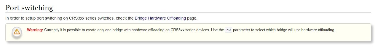

Ledis Δημοσ. 16 Φεβρουαρίου 2020 Δημοσ. 16 Φεβρουαρίου 2020 (επεξεργασμένο) 14 ώρες πριν, CMOS_Z είπε Απο το ROS 6.41 μπορείς να κάνεις hardware offload σε bridged ports. https://wiki.mikrotik.com/wiki/Manual:Interface/Bridge#Bridge_Hardware_Offloading Μπορείς να κάνεις hardware offload υπο προυποθέσεις (Εξαρτάται απο το switch chip που είναι εφοδιασμένο το MikroTik Switch, καθώς και το Configuration Που θα κάνεις ) Στην συγκεκριμένη περίπτωση ο tsotrilos αναφέρεται σε setup πολλαπλών Bridge σε συσκευή Mikrotik CRS328. Στο παρακάτω Link, θα δείς ότι η σειρά CRS 3χχ υποστηρίζει hardware offload μόνο για 1 Bridge https://wiki.mikrotik.com/wiki/Manual:CRS3xx_series_switches Επεξ/σία 16 Φεβρουαρίου 2020 από Ledis 1
