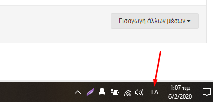

mmikesk8 Δημοσ. 6 Φεβρουαρίου 2020 Δημοσ. 6 Φεβρουαρίου 2020 Εχω ενα θεμα με τον υπολογιστη , καθε καποια δευτερολεπτα οτι κανω παγωνει ενω ταυτοχρονα η ενδειξη που δειχνω στη εικονα αναβοσβηνει. Δεν ξερω τι να κανω εχω ηδη κανει 2 φορες format και δεν θα ηθελα και 3η , εχω δοκιμασεις λυσεις απο ιντερνετ αλλα τιποτα. Εχει καποιος καποια ιδεα/προταση;
htaccess Δημοσ. 6 Φεβρουαρίου 2020 Δημοσ. 6 Φεβρουαρίου 2020 (επεξεργασμένο) Θα σου πρότεινα να δοκιμάσεις ένα άλλο πληκτρολόγιο, τώρα εσύ μπορεί να μου πεις ότι o υπολογιστής μου, είναι laptop, οπότε δεν θα βοηθήσει αυτό που σου πρότεινα. Τι πληκτρολόγιο έχεις, ασύρματο ? Αν αφαιρέσεις όλα τα περιφεριακά, κάνει το ίδιο ? Αν θέλεις, μας αναφέρεις και την σύνθεση του υπολογιστή σου ? Επεξ/σία 6 Φεβρουαρίου 2020 από htaccess
