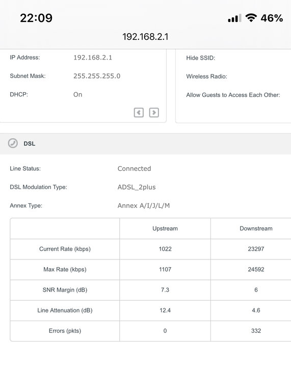

Λοιπον μολις ηρθε το router  κ το συνδεσα.
Πρωτα απο ολα δεν αναβει το λαμπακι του τηλεφωνου αν κ το τηλεφωνο δουλευει.Αυτο μικρο το κακο τελος παντων
Το προβλημα ειναι οτι δεν μπορουσα να συνδεθω στο μενου του router με τον κωδικο που γραφει κατω απο αυτο. Μου γραφει λαθος κωδικο κτλ κτλ και για το ρουτερ κ για το ασυρματο δικτυο. Εβαλα λοιπον το pc με ethernet κ με τον κωδικο που βρηκα απο εδω απο το παλικαρι πιο πανω μπορω να συνδεθω σαν root κτλ κ αλλαξα το wifi δικτυο και τον κωδικο password.Οποτε μπορω να συνδεθω ασυρματα τωρα με iphone tablet κτλ κτλ
Παω λοιπον απο το μενου του router σαν admin κτλ κ προσπαθω να αλλαξω τον κωδικο αλλα αφου δεν αναγνωριζει αυτον που ειναι στο αυτοκολητο οως μπορω να τον αλλαξω.;;; Αφου μπαινω σαν root δεν με νοιαζει κ τοσο απλα αν η βοντα το βρει κτλ κ το μπλοκαρει δεν θα μπορω να συνδεθω καθολου.
Τι μπορω να κανω να τους παρω τηλεφωνο;
Αλλα θα δουν οτι εχω μπει στο μενου οποτε θα μου πουν που τους βρηκες τους κωδικους να μπεις σαν root?
Υπαρχει περιπτωση να εβαλαν λαθος αυτοκολητο με κωδικους πανω στο router?

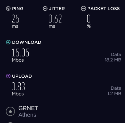

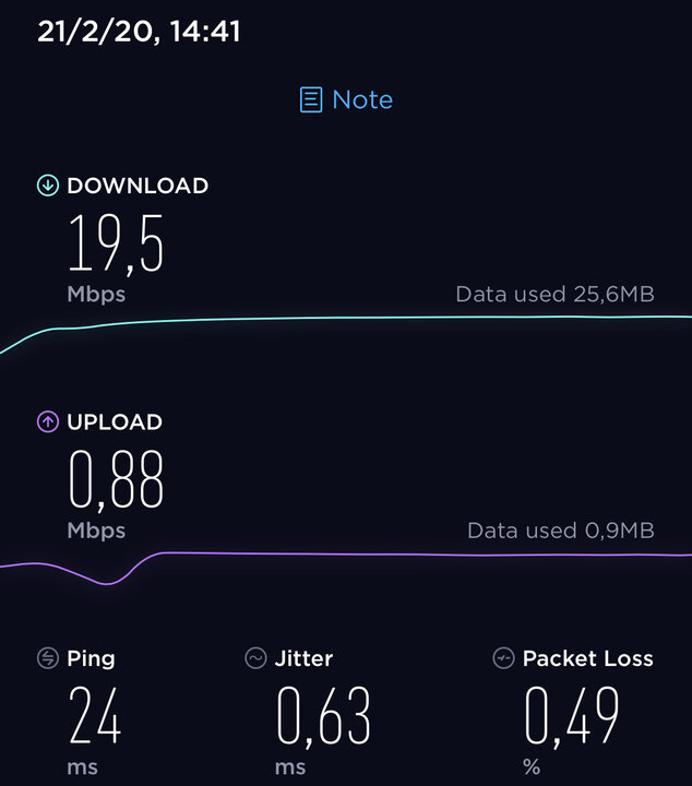

Λοιπον επιστρεφω με ενα τελευταιο update στην ιστορια για οσους παρακολουθουν 😆. Μετα απο πολυ ψαξιμο στο google βρηκα οτι οι κωδικοι δεν ηταν λαθος απλα ειχε κρατησει το safari στο κινητο κ ο firefox στο macbook history cookies κ cache απο το παλιο router γιαυτο εβγαζε λαθος τους κωδικους.Βεβαια εγω εβαζα κ τους παλιους αλλα δεν τους επαιρνε. Εκανα λοιπον εκαθαριση ιστορικου κτλ κ μια χαρα τους πηρε. Με το λαμπακι του phone πανω στο router απο οτι καταλαβα δεν αναβει οπως στο παλιο, μονο αν μιλαω με καποιον τοτε αναβει πρασινο.Λιγο βλακεια γιατι δεν μπορω να καταλαβω αν ειναι οκ πχ αν συμβει καμμια βλαβη οως θα ξερω οτι δουλευει. Αλλα τελος παντων.
Στο θεμα τωρα που ειχα με την ταχυτητα κτλ ειμαι πολυ ευχαριστημενος.
Βεβαια στην αρχη παλι ειχα θεμα γιατι ενω με καλωδιο κ speedtest σε pc η κ σε ολες τις αλλες ασυρματες συσκευες tablet , κινητα κτλ ειχα πολυ καλα αποτελεσματα. Πχ 18-19 mbps .Mε το iphone το δικο μου επαιρνα 13-14mbps Παλι google κ ψαξιμο.
Εφταιγε που ειχα paired το apple watch με το bluetooth του iphone !!!!!!!!!!!! Οποτε αν σε iphone εχουμε ταυτοχρονα ανοιχτο bt και wifi κ κανουμε speedtest παιρνουμε μαπα αποτελεσμα.Μονο ομως αν ειμαστε σε 2.4 ghz wifi !!!Tωρα εχω το apple watch με wifi μεσα ατο σπιτι οποτε ολα καλα 😀
Με το καινουριο router εχω το maximum της γραμμης πιστευω.
attainable rate  24 mbps - actual rate 23 mbps Με speedtest ακομα κ με wifi πιανω μεχρι κ 19mbps. Το μονο που παρατηρησα ειναι οτι μεχρι τωρα μια φορα χωρις λογο εσβησε το λαμπακι του internet κ εκανα επανεκινηση κ μετα δουλεψε ξανα.
Επεξ/σία από malias4

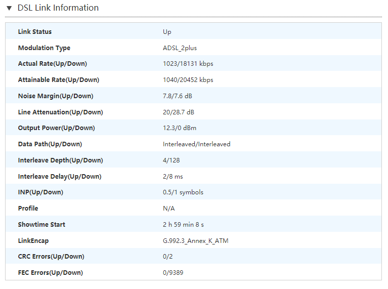

On 06/02/2020 at 18:29, malias4 said:
Ευχαριστω για τη βοηθεια !
Μιλησα με vodafone κ μου το ξαναεβαλαν interleaved οποτε τωρα σας βαζω καινουριο screenshot απο το ρουτερ :)
Ανεβηκα 2mbps γυρνοντας σε interleaved 😁
Μια ερωτηση ομως πχ με speedtest με wifi απο κινητο μου δειχνει πχ download 12 ενω δειχνει μεσα στο ρουτερ οτι κλειδωνει στα 19 ετσι;
Πως ομως πχ στου αδερφου μου παλι με ιδια συνδεση κ ιδιες τιμες στο ρουτερ στο speedtest δειχνει 15;
Ξερω οτι με wifi δεν ειναι ακριβες οι μετρησεις αλλα κ παλι πως γινετε να υπαρχει αποκληση 3mbps?
α.δοκιμη με ethernet.αν με ethernet εισαι 19 τοτε παμε στο wifi.
β.αν με wifi στο δικο σου σπιτι εισαι στα 14 για παραδειγμα και με το ιδιο κινητο και ρουτερ στον αδερφο σου εισαι στα 19 μπορει να φταινε τα παρακατω.
  • αλλο καναλι στο ασυρματο εσυ αλλο αυτος.
  • στο δικο σου σπιτι παραπανω παρεμβολες ή το ρουτερ σε χειροτερο σημειο.
  • διαφορετικες ρυθμισεις στο ρουτερ πχ channel width
