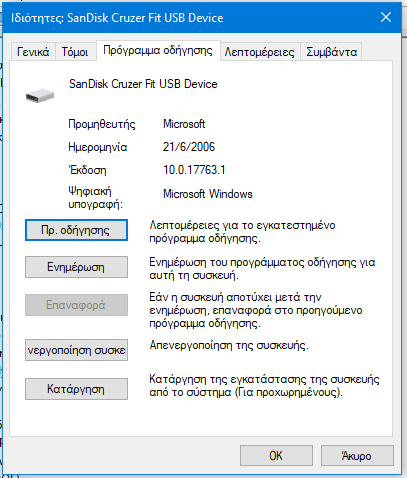

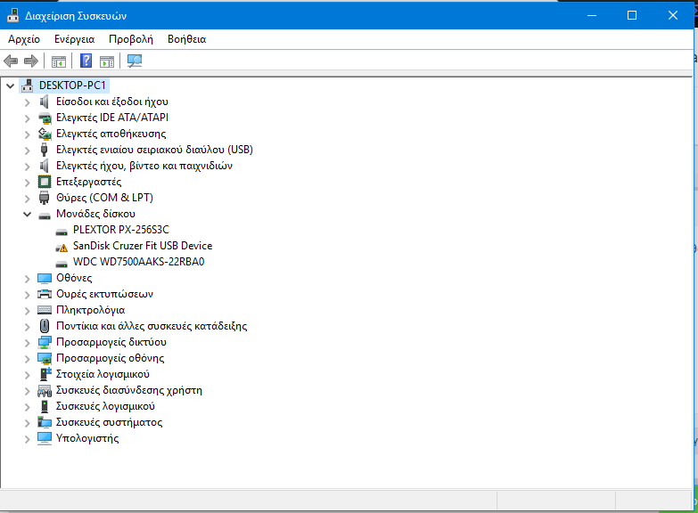

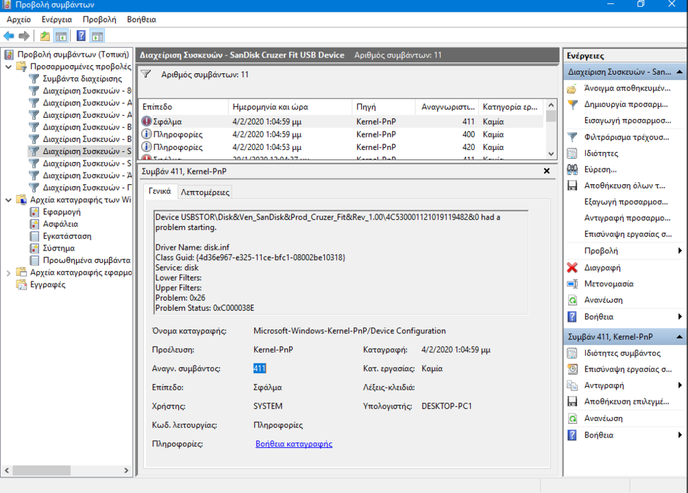

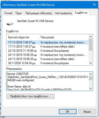

neo80 Δημοσ. 4 Φεβρουαρίου 2020 Δημοσ. 4 Φεβρουαρίου 2020 Καλησπέρα αντιμετωπίζω πρόβλημα με έναν driver σε usb flash drive σε windows 10 pro 64 bit ver 1809. Όταν το ξαναβάλω το στικάκι σε κάποια άλλη θύρα δεν φαίνεται πουθενά ο device manager μου βγάζει αυτό το error 38 το οποίο φτιάχνει μόνο με επανεκκίνηση του υπολογιστή.Ορίστε και μερικές φωτό απο τον device manager & Event viewer. Ποιον 3rd party driver πρέπει να κατεβάσω για να λυθεί το πρόβλημα; Η μητρική μου είναι αυτή. Ευχαριστώ προκαταβολικά σε όποιον απαντήσει.
htaccess Δημοσ. 4 Φεβρουαρίου 2020 Δημοσ. 4 Φεβρουαρίου 2020 Στο link που μας παρέθεσες έχει όλους τους επίσημους drivers του κατασκευαστή, δεν βρίσκω το λόγο να εγκαταστήσεις κάποιον 3d party driver. Για διένεξη το βλέπω με κάποια άλλη usb συσκευή που πιθανώς έχεις (ή είχες) πάνω στο pc. Έχεις καμία συσκευή συνδεδεμένη η οποία φαίνεται ως άγνωστη συσκευή στο device manager?

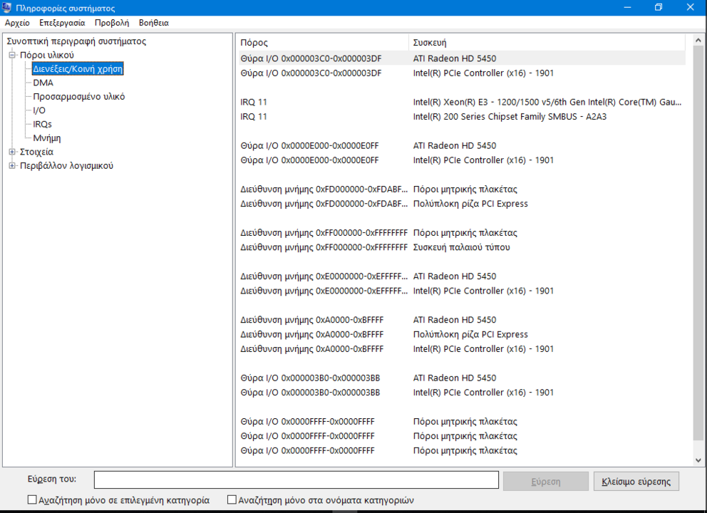

neo80 Δημοσ. 4 Φεβρουαρίου 2020 Μέλος Δημοσ. 4 Φεβρουαρίου 2020 άγνωστη συσκευή όχι μόνο όταν ξανα συνδέω οποιοδήποτε usb flash drive όχι μόνο το συγκεκριμένο, εμφανίζεται το θαυμαστικό. φτιάχνει μόνο με επανεκκίνηση του Η/Υ. ορίστε και φωτό απο device manager. Ποιο driver θα πρέπει να κατεβάσω απο το σάιτ της μητρικής για να φτιάξει; ορίστε και μια φωτό απο system info διενέξεις. Ευχαριστώ και πάλι για την απάντηση. Αυτό να πω συμβαίνει τη 2η φορά που θα συνδέσω το usb flash drive και φτιάχνει με επανεκκίνηση όπως προτείνει η microsoft.
htaccess Δημοσ. 4 Φεβρουαρίου 2020 Δημοσ. 4 Φεβρουαρίου 2020 (επεξεργασμένο) Διένεξη εννοώ ότι κάποια συσκευή που έχεις συνδέσει (ή είχες στο παρελθόν) στο σύστημά σου χρησιμοποιεί μέρος από το εύρος διευθύσεων της μνήμης με αυτές του usb flash, το εύρος αυτό είναι καταχωρημένο στο μητρώο (registry) με αποτέλεσμα όταν συνδέσεις το flashακι να μπερδέυει να στο πω απλά για το ποιο περιφεριακό είναι. Στην διαχείριση συσκευών δεν φαίνεται κάποιο πρόβλημα πέραν από αυτό που αναφέρεις, συνεπώς οι drivers φαίνονται ok. Να διευκρινήσουμε επίσης ότι πάνω στις usb θύρες δεν έχεις περιφεριακά τα οποία είναι χωρίς τροφοδοτικά και απαιτούν πολύ ισχύ. Δοκίμασε το εξής, Αφαιρείς όλες τις συσκευές usb, εκτός πληκτρολόγιο και ποντίκι. Στην διαχείριση συσκευών ανοίγεις τις συσκευές διασύνδεσης χρήστη, αποσυνδέεις και επανασυνδέεις το ποντίκι ώπου να δεις μέσα στις συσκευές διασύνδεσης χρήστη ποιο είναι, το μαρκάρεις (με τα μάτια), διαγράφεις όλα τα υπόλοιπα (απεγκατάσταση) και μετά κάνεις επανεκκίνηση. Μόλις κάνεις είσοδο, θα αρχίσεις να συνδέεις ένα ένα τα usb περιφεριακά σου (προσπάθησε όσο μπορείς να μην τους αλλάζεις θέσεις στις θύρες), αν δεν έχει εξαληφθεί το πρόβλημα τότε θα πρέπει να διαγράψεις όλες τις καταχωρήσεις των συσκευών αυτών χειροκίνητα από το μητρώο των windows, ευελπιστώ ότι δεν θα χρειαστεί. Επεξ/σία 4 Φεβρουαρίου 2020 από htaccess

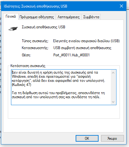

neo80 Δημοσ. 4 Φεβρουαρίου 2020 Μέλος Δημοσ. 4 Φεβρουαρίου 2020 (επεξεργασμένο) Αποσύνδεσα όλα τα περιφερειακά εκτυπωτή και κάμερα άφησα συνδεδεμένα το ποντίκι και το πληκτρολόγιο έκανα απεγκατάσταση τα πάντα στις συσκευές διασύνδεσης χρήστη και έκανα επανεκκίνηση τίποτα δεν έγινε δυστυχώς. Πρόσεξα επίσης ότι όταν κάνω ασφαλής αποσύνδεση την 1η φορά στο device manager στην συσκευή αποθήκευσης usb εμφανίζεται error 47 πως θα γίνει να κάνω update τους drivers; Επεξ/σία 5 Φεβρουαρίου 2020 από neo80
