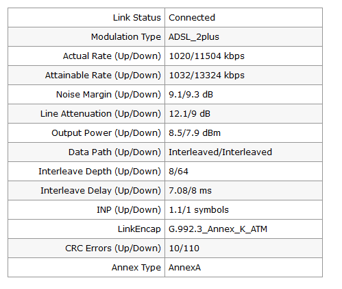

Michaels_V2 Δημοσ. 4 Φεβρουαρίου 2020 Δημοσ. 4 Φεβρουαρίου 2020 Καλημερα στο σπιτι τωρα υπαρχει το ρουτερ zxhn της vodafone αλλα λειτουργει σε wind δικτυο τωρα, εως 24, οπως μπορειτε να δειτε και στη φωτο πιανει πολυ λιγοτερο, υπαρχει διαθεσιμο ρουτερ TP LINK TL WA901nd V5 αν μπει πανω θα δω καποια διαφορα? τι αλλες ενεργεις μπορω να κανω?
DanielRGr Δημοσ. 4 Φεβρουαρίου 2020 Δημοσ. 4 Φεβρουαρίου 2020 Το ρουτερ δεν θα κανει καμια τρελη διαφορα οσο αναφορα το κλειδωμα της ταχυτητας Αν δεν εχεις θεματα αποσυνδεσεων/wifi/ροης δεδομενων γενικως, μην αλλαξεις ρουτερ. 1
poulinos Δημοσ. 4 Φεβρουαρίου 2020 Δημοσ. 4 Φεβρουαρίου 2020 6 hours ago, Michaels_V2 said: Καλημερα στο σπιτι τωρα υπαρχει το ρουτερ zxhn της vodafone αλλα λειτουργει σε wind δικτυο τωρα, εως 24, οπως μπορειτε να δειτε και στη φωτο πιανει πολυ λιγοτερο, υπαρχει διαθεσιμο ρουτερ TP LINK TL WA901nd V5 αν μπει πανω θα δω καποια διαφορα? τι αλλες ενεργεις μπορω να κανω? να ζητησεις 6 margin αν στο βαλουν θα κερδισεις κανα mbit σιγουρα. επισης κατι βρωμαει .δεν γινεται να εχεις παραπανω attenuation στο down απο οτι στο Up και να βλεπω 500kbit sync στο up.βγαλε φιλτρα τηλεφωνα τα παντα και ασε μονο το ρουτερ. και δοκιμασε και αλλο Modem router τυπικα. 1

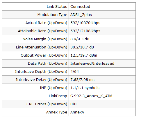

Michaels_V2 Δημοσ. 13 Φεβρουαρίου 2020 Μέλος Δημοσ. 13 Φεβρουαρίου 2020 (επεξεργασμένο) Καλησπερα μετα απο τις δοκιμος σου που προτεινες και απο φλαβη που δηλωσα, ηρθε τεχνικος ελεγξε και εσωτερικα και στη εισοδο του σπιτιου και διαπιστωσε οτι το θεμα ειναι απο τον οτε εξωτερικα απο το σπιτι. Εχθες που μπηκα στο μοντεμ ειδα οτι ανεβηκε η ταχυτητα αρα κατι εκανε ο οτε, απλα στιγμιαια ειχα αυξομειωσεις στη ταχυτητα ξερετε γιατι? πως τα βλεπετε τωρα τα δεδομενα? Επεξ/σία 13 Φεβρουαρίου 2020 από Michaels_V2

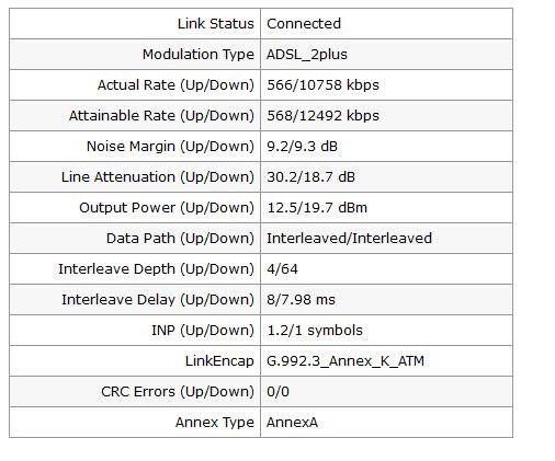

Michaels_V2 Δημοσ. 13 Δεκεμβρίου 2020 Μέλος Δημοσ. 13 Δεκεμβρίου 2020 (επεξεργασμένο) Στις 10/12/2020 στις 2:07 ΠΜ, DanielRGr είπε Δεν ξερω γιατι εχεις στο μυαλο σου οτι αν αλλαξεις ρουτερ θα λυθουν και τα προβληματα σου. Πες μας αρχικα την συνδεσμολογια που εχεις ακολουθησει στο σπιτι. Το μοντεμ σε ποια πριζα βρισκεται; αν χρησιμοποιεις φιλτρα, πως τα χρησιμοποιεις; Δοκιμασες να αλλαξεις φιλτρο για να δεις αν θα εχεις διαφορα; Γενικα, 500kbps στο up, σηκωνει αναφορα στην εταιρια για ελεγχο. Κατι συμβαινει ειτε απεξω (καφαο και οτι ακολουθει πιο πριν) ή απο μεσα (απο το κουτι γραμμων στο υπογειο μεχρι το διαμερισμα σου, εντος και εκτος). ευχαριστω για το ενδιαφερον, η συνδεσμολογια ειναι η εξης 2 τηλεφωνα πανε σε ενα σπλιτερακι και αυτα συνδεονται πανω σε ενα φιλτρακι οπου και εκει ερχεται και το ρουτερ και το φιλτρακι με αυτα πηγαινει σε μια μπριζα. Στη φωτο βλεπεται τις μετρησεις με το ρουτερ απευθειας να πηγαινει πανω στη μπριζα χωρις τα τηλεφωνα/φιλτρο/σπλιτερ. Επεξ/σία 13 Δεκεμβρίου 2020 από Michaels_V2
panatha1369 Δημοσ. 15 Δεκεμβρίου 2020 Δημοσ. 15 Δεκεμβρίου 2020 Στις 4/2/2020 στις 9:31 ΠΜ, Michaels_V2 είπε Καλημερα στο σπιτι τωρα υπαρχει το ρουτερ zxhn της vodafone αλλα λειτουργει σε wind δικτυο τωρα, εως 24, οπως μπορειτε να δειτε και στη φωτο πιανει πολυ λιγοτερο, υπαρχει διαθεσιμο ρουτερ TP LINK TL WA901nd V5 αν μπει πανω θα δω καποια διαφορα? τι αλλες ενεργεις μπορω να κανω? Υπαρχει βραχυκυκλωμα στη γραμμη..το att επρεπε να ειναι ακριβως το αντιθετο το down 30 και το up 18..
Michaels_V2 Δημοσ. 15 Δεκεμβρίου 2020 Μέλος Δημοσ. 15 Δεκεμβρίου 2020 6 ώρες πριν, panatha1369 είπε Υπαρχει βραχυκυκλωμα στη γραμμη..το att επρεπε να ειναι ακριβως το αντιθετο το down 30 και το up 18.. να καλεσω παλι wind να στειλουν ατομο για μετρησεις κτλπ? η τι αλλο μπορει να γινει?
panatha1369 Δημοσ. 15 Δεκεμβρίου 2020 Δημοσ. 15 Δεκεμβρίου 2020 πρωτα κοιτα εσωτερικη καλωδιωση και μετα καλεσε το παροχο..
Michaels_V2 Δημοσ. 15 Δεκεμβρίου 2020 Μέλος Δημοσ. 15 Δεκεμβρίου 2020 3 λεπτά πριν, panatha1369 είπε πρωτα κοιτα εσωτερικη καλωδιωση και μετα καλεσε το παροχο.. πως θα την κοιταξω δηλαδη? δεν εχω τετοιες γνωσεις

poulinos Δημοσ. 28 Δεκεμβρίου 2020 Δημοσ. 28 Δεκεμβρίου 2020 On 13/02/2020 at 20:09, Michaels_V2 said: Καλησπερα μετα απο τις δοκιμος σου που προτεινες και απο φλαβη που δηλωσα, ηρθε τεχνικος ελεγξε και εσωτερικα και στη εισοδο του σπιτιου και διαπιστωσε οτι το θεμα ειναι απο τον οτε εξωτερικα απο το σπιτι. Εχθες που μπηκα στο μοντεμ ειδα οτι ανεβηκε η ταχυτητα αρα κατι εκανε ο οτε, απλα στιγμιαια ειχα αυξομειωσεις στη ταχυτητα ξερετε γιατι? πως τα βλεπετε τωρα τα δεδομενα? αυτα ειναι μια χαρα συγκριτικα με αυτα που εχεις τωρα αλλα παλι βεβαια δεν ειναι οσο θα πρεπε να παιζεις σε τετοια αποσταση αλλα αυτο δεν σημαινει οτι θα το φτιαξουν.το βασικο ειναι να δεις ποσο συγχρονιζει κατω ωστε να δεις αν ειναι κατι εξω ή μεσα στο σπιτι. κανα vdsl δεν εχει η περιοχη σου να βαλεις?
