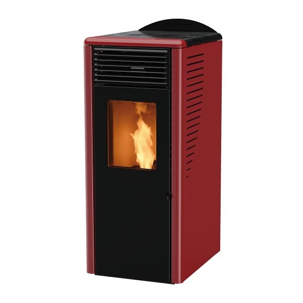

Kornofolias Δημοσ. 18 Οκτωβρίου 2020 Μέλος Δημοσ. 18 Οκτωβρίου 2020 Κι αφού μας ταλαιπώρησε και μας πήγε τις δουλειές πίσω ο κορονοιος πλέον ήρθε η ώρα για την αγορά της σομπας .έχω σταμπαρει την εικονιζόμενη από Leroy merlin και αναμένω τις προσφορές που θα βγάλουν στο νέο φυλλάδιο. Δεν μπορω να παω σε υδραυλική διότι οι κεντρικές βανες από τα σώματα είναι στο υπόγειο δίπλα από τον καυστήρα πετρελαίου και δεν γίνεται να καταργήσω τον καυστήρα πετρελαίου Γιατί στέλνει και στους τρεις ορόφους, εμένα με ενδιαφέρει να ζεστάνω το ισόγειο .την έχει κάποιος αυτήν; θα κάνει δουλειά άραγε;
