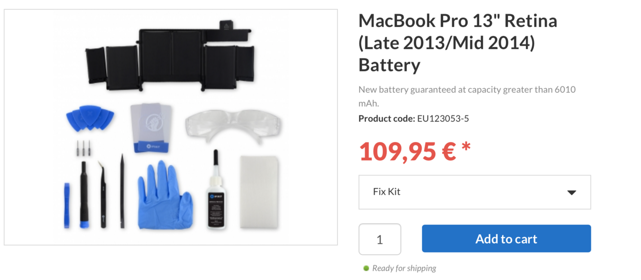

ramarg Δημοσ. 20 Φεβρουαρίου 2020 Δημοσ. 20 Φεβρουαρίου 2020 (επεξεργασμένο) Στις 3/2/2020 στις 12:38 ΜΜ, TechnoPrisoner είπε Χαίρετε , θέλω να αλλάξω την μπαταρία στο εν λόγω μοντέλο, βρήκα αυτήν στο ebay https://www.ebay.com/itm/AKKU-Fur-Apple-Macbook-Pro-13-Retina-A1493-A1502-A1582-2013-2014-2015-Batterie/274125222809?hash=item3fd322f399:g:e7UAAOSwdbRdzkop με κοστος στα 62 ευρώ με μεταφορικά .Τις έχει δοκιμάσει κανείς σε macbook ? Υπάρχει φόβος ? Κάποια άλλη πρόταση ? ευχαριστώ Επειδή με απασχόλησε το θέμα δύο μήνες νωρίτερα για το ακριβώς ίδιο μοντέλο (Α1502 Macbook Pro Retina 13'' Late 2013) έκανα την αλλαγή μόνο φυσικά και έχω να πω τα εξής: 1) Δεν συμφέρει να πας σε εξουσιοδοτημένο σέρβις να σου κάνουν την αλλαγή (ειδικά αν πιάνουν λίγο τα χέρια σου και μπορείς να κάνεις μία τυπική επισκευή θα σου είναι εύκολο). Στο επίσημο service ζητάνε τρελά ποσά (της τάξης των 450 ευρώ) διότι για την Apple η μπαταρία δεν θεωρείται μεμονωμένο part (τουλάχιστον εδώ που δεν έχουμε official apple store & genius bar) και επομένως για λόγους ασφάλειας (επειδή η μπαταρία είναι κολλημένη με πολύ γερή κόλλα και η αφαίρεση της είναι επικίνδυνη από κάθε άποψη) η Apple στους authorized resellers προτείνει για αντικατάσταση όχι απλά την μπαταρία αλλά ΟΛΟ το upper case (που περιλαμβάνει aluminum unibody, keyboard & trackpad). Αυτό καταλαβαίνεις τί σημαίνει. Ότι πληρώνεις για αλλαγές που είναι μη αναγκαίες (δλδ θα σου αλλάξουν πληκτρολόγιο trackpad & housing χωρίς λόγο + τον κόπο να σου μεταφέρουν όλο το hardware στο νέο casing οπότε το κόστος ανεβαίνει τρελά. 2) Η αλλαγή εμένα μου κόστιζε 99 ευρώ (τώρα κάνει 109 ευρώ) . Μην πας σε τίποτα φθηνότερο (με τις μπαταρίες δεν παίζουμε και κινδυνεύεις με φθηνές). Συγκεκριμένα πήρα ανταλλακτικό από το iFixit.com (το Ευρωπαικό Κατάστημα όμως για να μη πληρώσεις τελωνείο) και σε λίγες μέρες θα έχεις το part στα χέρια σου. Η iFixit κυκλοφορεί ό,τι καλύτερο υπάρχει εκεί έξω σε parts - εγώ θα τα χαρακτήριζα OEM quality. Και εκτός των άλλων έχεις και 2 χρόνια εγγύηση αν σου κάνει νερά το part σου στέλνουν άλλο ! ''Πάτησε εδώ για να δεις πληροφορίες'' 3) Λεπτομέρειες για την επισκευή δε θα σου πω προς το παρόν. Εαν προχωρήσεις στην αλλαγή πες μου να σε βοηθήσω βήμα βήμα. Να ξέρεις η iFixit ανεβάζει και step by step quides για τις αλλαγές οπότε δεν είσαι αβοήθητος. Το μόνο δύσκολο ίσως είναι να βγει η παλιά μπαταρία λόγω της κόλλας (εμένα μου πήρε 20-30 λεπτά να βγει η μπαταρία και 10-20 λεπτά να καθαριστεί το casing - θέλει προσοχή να μη τρυπήσεις την παλιά και πάρει φωτιά). Αλλά μην τρομάζεις, γιατί το ifixit στην τιμή αυτή σου δίνει ολόκληρο ΚΙΤ με όσα εργαλεία θα χρειαστείς και το κυριότερο? Ειδικό υγρό που καταστρέφει την συγκεκριμένη κόλλα, και σε βοηθά να βγάλεις την μπαταρία στο μισό χρόνο. Η τοποθέτηση της καινούριας εννοείται ότι είναι υπόθεση 5 λεπτών. Μετά με ένα τυπικό Calibration είναι καινούρια (για να μην πω και καλύτερη από την αυθεντική !) Ό,τι χρειαστείς στείλε μου ! Επεξ/σία 20 Φεβρουαρίου 2020 από ramarg 1

Επισκέπτης Δημοσ. 20 Φεβρουαρίου 2020 Δημοσ. 20 Φεβρουαρίου 2020 13 ώρες πριν, ramarg είπε 2) Η αλλαγή εμένα μου κόστιζε 99 ευρώ (τώρα κάνει 109 ευρώ) . Μην πας σε τίποτα φθηνότερο (με τις μπαταρίες δεν παίζουμε και κινδυνεύεις με φθηνές). Συγκεκριμένα πήρα ανταλλακτικό από το iFixit.com (το Ευρωπαικό Κατάστημα όμως για να μη πληρώσεις τελωνείο) και σε λίγες μέρες θα έχεις το part στα χέρια σου. Η iFixit κυκλοφορεί ό,τι καλύτερο υπάρχει εκεί έξω σε parts - εγώ θα τα χαρακτήριζα OEM quality. Και εκτός των άλλων έχεις και 2 χρόνια εγγύηση αν σου κάνει νερά το part σου στέλνουν άλλο ! ''Πάτησε εδώ για να δεις πληροφορίες'' Υπάρχουν και αρκετά αρνητικά σχόλια για τις μπαταρίες του ifixit. Προσωπικά τις απέφυγα όταν ήταν να αλλάξω μπαταρία για το δικό μου...
