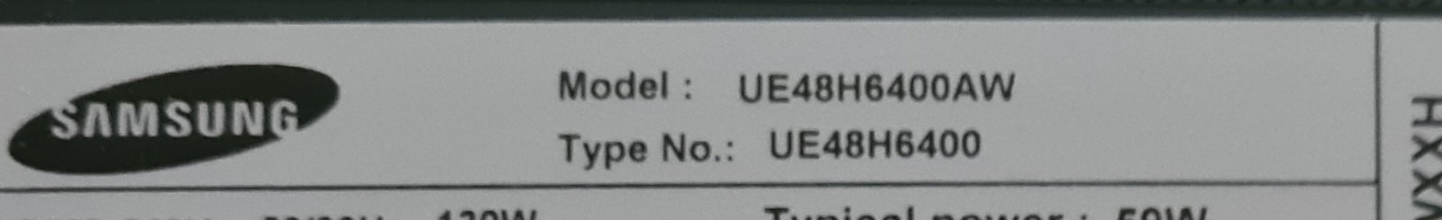

Marley Δημοσ. 16 Μαρτίου 2023 Share Δημοσ. 16 Μαρτίου 2023 Ποσο χαρηκα που γκουκγλαρα το προβλημα μου κ με πεταξε εδω.... Εδω κ λιγους μηνες στο ιδιο μοντελο 48" ειχα το ιδιο προβλημα με ενα λευκο στιγμα οπως στις φωτο... πλεον εχω 3 απο σημερα χωρις να ακουμπησω καν την τηλεοραση... Λειτουργια ταινιας μονιμως, ανοιχτη αρκετες ωρες την μερα... για Θεσσαλονικη που απευθυνομαι για επισκευη? ή αγοραζω καινουργια που η αληθεια ειναι οτι με τρωει ο κ@@@ μου 😁 Συνδέστε για να σχολιάσετε Κοινοποίηση σε άλλες σελίδες άλλες επιλογές
