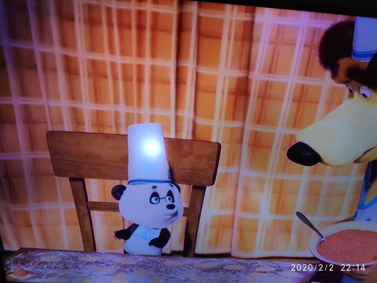

GPerd Δημοσ. 2 Φεβρουαρίου 2020 Δημοσ. 2 Φεβρουαρίου 2020 Καλησπέρα. Έχω μια Samsung UE55H6400 από Νοέμβριο του 2014.Σημερα μου έβγαλε μια λευκή κηλίδα περίπου 4 εκατοστά διάμετρο σχεδόν στο κέντρο της οθόνης. Ξέρουμε που οφείλεται? Αν φτιάχνει και πόσο θα κοστίσει? Αν υπάρχει περίπτωση να εξαπλωθεί η να εμφανιστούν και άλλες?παραθετω φωτογραφία. Στο λευκό είναι πολύ φωτεινή όσο σκουραινει αυτό που δείχνει η εικόνα γίνεται πιο αχνή.
GMagicPlus Δημοσ. 3 Φεβρουαρίου 2020 Δημοσ. 3 Φεβρουαρίου 2020 Καλησπέρα φίλε μου. Έχει ξεκολήσει ο φακός από το led. Επισκευάζεται αλλά θέλει πολύ μεγάλη προσοχή. Πρέπει να λυθεί το πάνελ και να κολήσεις τον φακό στην θέση που έφυγε.Δεν θα εξαπλωθεί θα είναι έτσι όπως δείχνει η εικόνα. Μπορεί να σου εμφανίσει στο μέλλον και άλλη κηλίδα. Είναι συνήθης βλάβη σε τηλεοράσεις με φωτισμό FULL array. 1 2

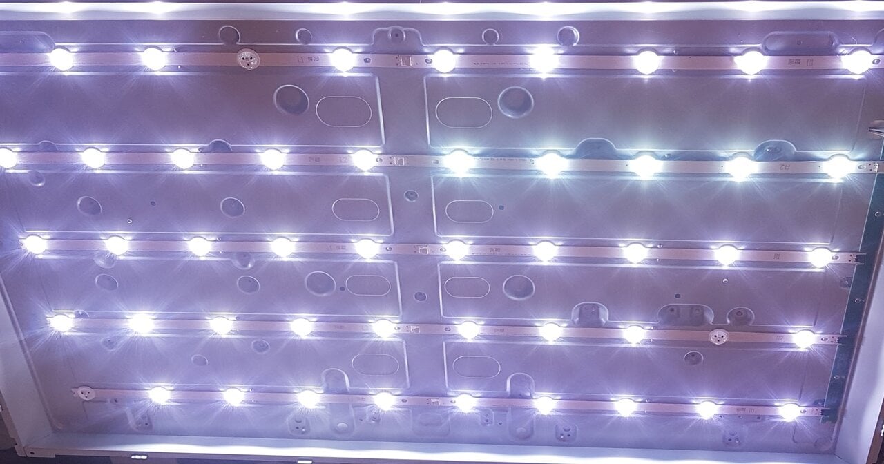

graphist83 Δημοσ. 20 Απριλίου 2020 Δημοσ. 20 Απριλίου 2020 H τηλεοραση αυτη δεν ειναι ιδιαιτερα παλια και θα ελεγα καλα κρατει. Αξιζει η επισκευη της. Σε επισημο service θα σου αλλαξουν το πανελ ολο. Ποτε δεν κανουν τοπικες επισκευες, αλλα αλαζουν ολοκληρο το part. Κατι που ειναι ασυμφορο Οι φακοι αυτοι ξεκολλανε με τον καιρο ετσι και αλλιως καθως το πλαστικο και η κολλα πολυμεριζονται. Το εαν θα ειναι στην δυναμικη η στην τυπικη παιζει λιγο ρολο καθως η διαφορα στην θερμοκρασια δεν ειναι τοσο μεγαλη. Περισσοτερο ρολο παιζουν οι πολλες ωρες αναπαραγωγης σερι. Συνηθως ξεκολλανε οταν μετακινησουμε την τηλεοραση η απο κραδασμους. Αν ειναι σε βραχιωνα η μεταφερθει σε αλλο χωρο. Η επισκευη δεν ειναι ιδιαιτερα δυσκολη αλλα απαιτει πολυ προσοχη καθως απαιτειται η πληρης αποσυναμορλογηση της TV και του ιδιου του πανελ. Ειδικα σε 55'' ειναι πολυ ευκολο να ραγισει το πανελ οταν βγει. Καθως να γινει και καποια ζημια στα ribbon τα οποια σκιζονται σαν χαρτι. Αρα θες τεχνικο να ειναι προσεχτικος και γνωστης. Εγω δεν θα χρεωνα πανω απο 50-60 ευρω για μια τετοια επισκευη. Εδω βλεπουμε μια 40΄΄ LG οπου εχω κανει κατι αντιστοιχο και θα αλλαχτουν και 3 καμμενα led. 5

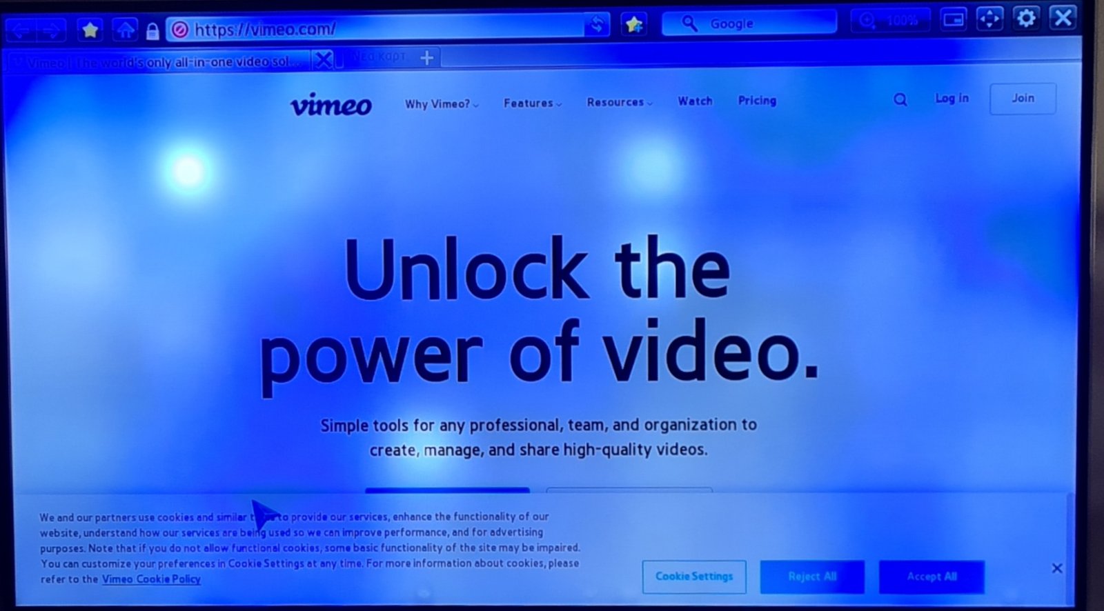

navouhodonosoras Δημοσ. 14 Ιουνίου 2021 Δημοσ. 14 Ιουνίου 2021 Από σημερα το ίδιο πρόβλημα και σε εμένα στο ίδιο ακριβώς μοντέλο της Samsung . Φυσικά εδώ και κάτι μήνες έχω δωράκι και κάποιες σκιές οι οποίες είναι αρκετά έντονες σε λευκό φόντο . Αν ξέρει κάποιος, τι κόλλα χρησιμοποιούμε για την επισκευή του led ?
