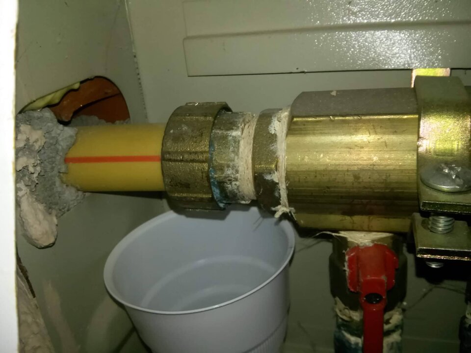

esertas Δημοσ. 30 Ιανουαρίου 2020 Δημοσ. 30 Ιανουαρίου 2020 Απο τον λέβητα φεύγει σωλήνα με το ζεστό νερό. Εκεί που πάει δηλαδή στον διακλαδωτή ή πως το λένε το ελέγξατε; Σε μένα ας πούμε έχανε εκεί ακριβώς. 1
