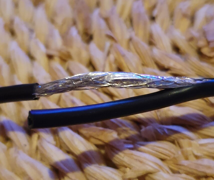

korakios Δημοσ. 5 Φεβρουαρίου 2020 Δημοσ. 5 Φεβρουαρίου 2020 (επεξεργασμένο) 13 λεπτά πριν, overpower είπε Αυτο με το σφαξιμο δεν το επιασα. Απλά κόψε τη γείωση του usb καλωδίου μήπως έχεις ground loop. Αλλά πρίν το κόψεις αφού έχεις ανοίξει το πλαστικό περίβλημα δοκίμασε με ένα καλώδιο να ενώσεις τη γείωση το usb καλωδίου με τη γείωση του πολύμπριζου. 13 λεπτά πριν, overpower είπε Ενημερωτικα ηρθαν αυτες οι μαλακιτσες αλλα δεν αλλαξε κατι Είναι για υψήσυχνους θορύβους και κόβουν πολύ συγκεκριμένες συχνότητες και τις αρμονικές τους . (usb whine) Και να λειτουργήσει θέλει να ξέρεις ακριβώς τη συχνότητα ώστε να πάρεις συγκεκριμένο φερίτη και να τυλίξεις το καλώδιο πολλές φορές... 13 λεπτά πριν, overpower είπε δεν θα επρεπε να ειμαι οκ οσο ειναι αναμενο το gorund ok led? Όχι απαραίτητα μιας και όντως έχεις γείωση αλλά χρειάζεται ηλεκτρολόγος για να σου πει την ποιότητα... Επεξ/σία 5 Φεβρουαρίου 2020 από korakios
overpower Δημοσ. 5 Φεβρουαρίου 2020 Μέλος Δημοσ. 5 Φεβρουαρίου 2020 (επεξεργασμένο) 56 λεπτά πριν, korakios είπε Απλά κόψε τη γείωση του usb καλωδίου μήπως έχεις ground loop. Απλα θα το κοψω με καποιο αλλο usb που οπως ειπες να δουλευει στο λαπτοπ. Φανταζομαι οτι πρεπει να ανοιξω και το καλωδιο απο το πολυμπριζο, οποτε προτιμω να χαραμισω ενα απο τα πολλα micro usb απο το να κοψω και 2ο καλωδιο. Θα δω στο youtube video, αλλα φανταζομαι θα καταλαβω την γειωση καπως, ε? (δλδ οτι αυτο που θα βρω σε καποιο βιντεο για usb, θα υπαρχει κατι αντιστοιχο στο δικο μου) *Επισης ναι, δοκιμασα και με αλλα καλωδια (ξεχασα να απαντησω) @korakios Αυτό το κόβω κανονικά (το τύπου αλουμινόχαρτο)? Τα πιο λεπτά τι είναι? Πρέπει να τα ενώσω πάλι μετά? Επεξ/σία 5 Φεβρουαρίου 2020 από overpower
korakios Δημοσ. 5 Φεβρουαρίου 2020 Δημοσ. 5 Φεβρουαρίου 2020 1 ώρα πριν, overpower είπε Απλα θα το κοψω με καποιο αλλο usb που οπως ειπες να δουλευει στο λαπτοπ. Φανταζομαι οτι πρεπει να ανοιξω και το καλωδιο απο το πολυμπριζο, οποτε προτιμω να χαραμισω ενα απο τα πολλα micro usb απο το να κοψω και 2ο καλωδιο. Θα δω στο youtube video, αλλα φανταζομαι θα καταλαβω την γειωση καπως, ε? (δλδ οτι αυτο που θα βρω σε καποιο βιντεο για usb, θα υπαρχει κατι αντιστοιχο στο δικο μου) *Επισης ναι, δοκιμασα και με αλλα καλωδια (ξεχασα να απαντησω) @korakios Αυτό το κόβω κανονικά (το τύπου αλουμινόχαρτο)? Τα πιο λεπτά τι είναι? Πρέπει να τα ενώσω πάλι μετά? Ναι, το αλουμινόχαρτο αλλά και την πλεξούδα τη μεταλλική (σαν ασημί τρίχες είναι). ΜΗΝ ΚΟΒΕΙΣ ΤΑ ΥΠΟΛΟΙΠΑ χρωματιστά 1
overpower Δημοσ. 5 Φεβρουαρίου 2020 Μέλος Δημοσ. 5 Φεβρουαρίου 2020 3 λεπτά πριν, korakios είπε Ναι, το αλουμινόχαρτο αλλά και την πλεξούδα τη μεταλλική (σαν ασημί τρίχες είναι). ΜΗΝ ΚΟΒΕΙΣ ΤΑ ΥΠΟΛΟΙΠΑ χρωματιστά Ωραία. Άρα κόβω το μαύρο, ε? Στην συνέχεια απλά με μονωτική κολλάω τις άκρες από τα μαύρα (μην τα αφήσω εκτεθειμένα), και κολλάω πάνω στο καλώδιο το μαύρο μαζί με τις μεταλλικές τρίχες ε? Και έτοιμο για δοκιμή?
korakios Δημοσ. 5 Φεβρουαρίου 2020 Δημοσ. 5 Φεβρουαρίου 2020 1 λεπτό πριν, overpower είπε Ωραία. Άρα κόβω το μαύρο, ε? Στην συνέχεια απλά με μονωτική κολλάω τις άκρες από τα μαύρα (μην τα αφήσω εκτεθειμένα), και κολλάω πάνω στο καλώδιο το μαύρο μαζί με τις μεταλλικές τρίχες ε? Και έτοιμο για δοκιμή? Κόβεις το μαύρο πλαστικό περίβλημα πολύ προσεχτικά . το χαράζεις δηλαδή κυκλικά και μετά το τραβάς προσεχτικά ωστε να κοπεί εντελώς . Μετά πιάνεις μια άκρη και την τραβάς ωστε να φανεί το αλουμινόχαρτο. Κόβεις και το αλουμινόχαρτο και σε κάποια usb καλώδια φθηνά μπορεί να μην έχουν την πλεξούδα . Η πλεξούδα βοηθά στην απομόνωση ηλεκτρομαγνητικών παρεμβολών . Αν έχει την κόβεις και αυτή. Απλά έχει τεράστια σημασία μην κόψεις τα άλλα τα καλώδια ή στη χειρότερη μην έχεις χαράξει κατα λάθος κάποια και δεν το προσέξεις και σου βραχυκυκλώσει

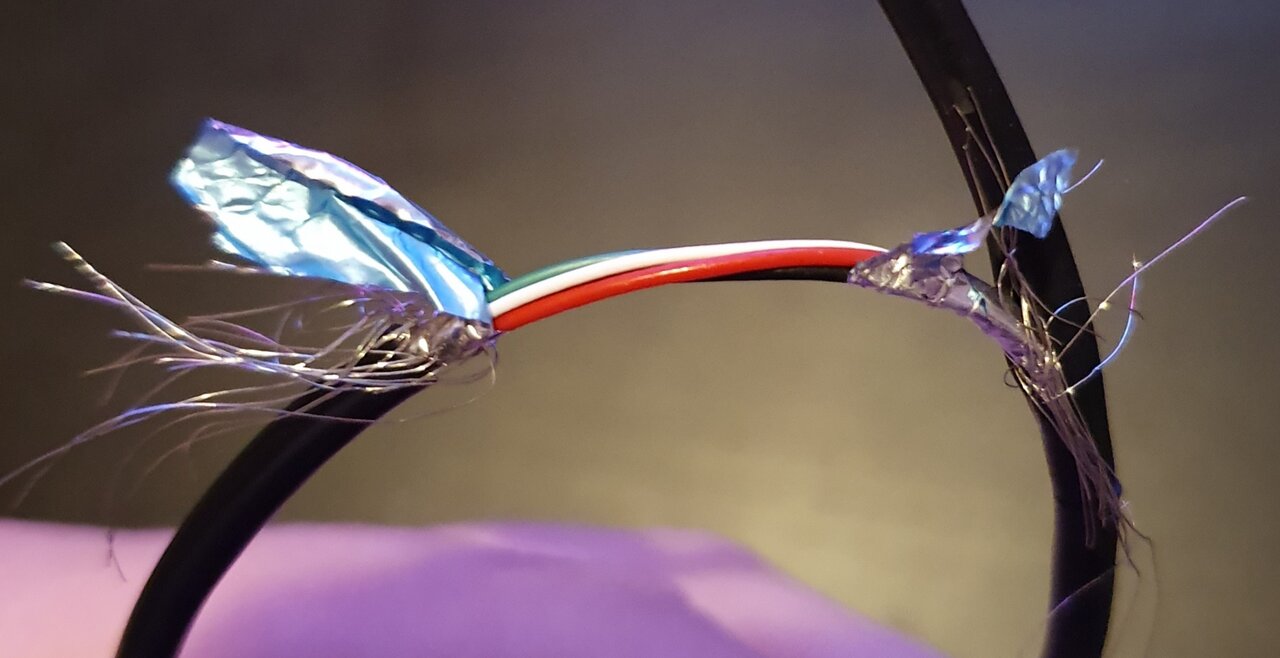

overpower Δημοσ. 5 Φεβρουαρίου 2020 Μέλος Δημοσ. 5 Φεβρουαρίου 2020 @korakios όχι το έκοψα το εξωτερικό, την πλεξούδα, και το αλουμινόχαρτο. Τώρα κόβω μόνο το μαύρο καλωδιάκι?
korakios Δημοσ. 5 Φεβρουαρίου 2020 Δημοσ. 5 Φεβρουαρίου 2020 1 λεπτό πριν, overpower είπε @korakios όχι το έκοψα το εξωτερικό, την πλεξούδα, και το αλουμινόχαρτο. Τώρα κόβω μόνο το μαύρο καλωδιάκι? ΌΧΙ! Γιατί σου κόλλησε το μαύρο καλωδιάκι??
overpower Δημοσ. 5 Φεβρουαρίου 2020 Μέλος Δημοσ. 5 Φεβρουαρίου 2020 Μόλις τώρα, korakios είπε ΌΧΙ! Γιατί σου κόλλησε το μαύρο καλωδιάκι?? Α γιατί νόμιζα ότι αυτό είναι το ground. Άρα τελείωσα?
korakios Δημοσ. 5 Φεβρουαρίου 2020 Δημοσ. 5 Φεβρουαρίου 2020 Μόλις τώρα, overpower είπε Α γιατί νόμιζα ότι αυτό είναι το ground Όχι είναι το πλην. Το κόκκινο το συν και τα άλλα data 1 λεπτό πριν, overpower είπε Άρα τελείωσα? Ναι, περιμένω αποτελέσματα!
overpower Δημοσ. 5 Φεβρουαρίου 2020 Μέλος Δημοσ. 5 Φεβρουαρίου 2020 3 λεπτά πριν, korakios είπε Όχι είναι το πλην. Το κόκκινο το συν και τα άλλα data Ναι, περιμένω αποτελέσματα! Όχι, ακόμα τα ίδια USB Cable Colors and What They Mean: Red color indicates the positive wire with 5 volts of DC power. Black is always the ground wire in almost all electronic devices. White is a "positive" wire for data as a "positive" wire, and Green is also for the data, but as the "negative" wire. Είσαι σίγουρος? Παντού αυτό βρίσκω
korakios Δημοσ. 5 Φεβρουαρίου 2020 Δημοσ. 5 Φεβρουαρίου 2020 (επεξεργασμένο) Είναι η επιστροφή από τα 5volt . Αν το κόψεις δε θα παίρνει ρεύμα η κάρτα. Ζημιά όπως είναι τώρα δεν κάνεις πάντως EDIT: Είχα το ίδιο θέμα σχεδόν με ένα συνθ που έδινε ήχο και μέσω usb . Επεξ/σία 5 Φεβρουαρίου 2020 από korakios
