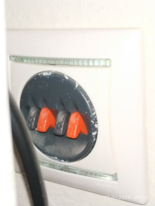

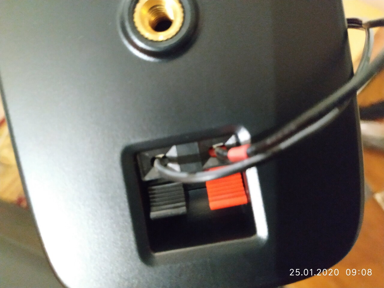

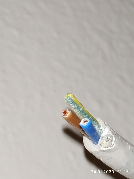

varitimos84 Δημοσ. 25 Ιανουαρίου 2020 Δημοσ. 25 Ιανουαρίου 2020 (επεξεργασμένο) καλημερα σε ολους.. θα ηθελα την βοηθεια σας... οταν καποτε χτιστηκε το σπιτι... ειχα πει τον ηλεκτρολογο να μου περασει μεσα στους τοιχους καλωδιωση για ηχεια στις 4 γωνιες του δωματιου ψηλα.. δεν γνωριζα (και ακομα κ τωρα δε γνωριζω πολλα) για το τι καλωδια πρεπει να περαστουν.. πριν μερικες μερες πηρα ηχεια τα Z906 της Logitech και λιγο πριν παραγγειλω βασεις ωστε να τις βιδωσω και να στερεωσω τα ηχεια κ να τα συνδεσω, ειπα να κοψω τα καλωδια και να δω πως ειναι.. στις εικονες βλεπετε οτι τα ηχεια εχουν 2 θεσεις για καλωδια, κοκκινο και μαυρο... κ τα καλωδια μου βγαζουν 3... να ανοιξω τις πριζες και να δω ποια καλωδια συνδεονται στο κοκκινο κ ποια στο μαυρο? Επεξ/σία 25 Ιανουαρίου 2020 από varitimos84
Eλληνας Δημοσ. 26 Ιανουαρίου 2020 Δημοσ. 26 Ιανουαρίου 2020 (επεξεργασμένο) Το καφέ ειναι φάση Το μπλε είναι ουδέτερος Το κίτρινο/πράσινο γείωση Είναι καλώδιο ρεύματος χωρίς αντοχές στο νερό και οι αγωγοί του είναι όπως τους έγραψα παραπάνω Το μαύρο καλώδιο ξεχωρίζει απο μία γραμμή η από κάτι γράμματα που εχει σε έναν από τους δύο αγωγούς όπου είναι το καλώδιο - Επεξ/σία 26 Ιανουαρίου 2020 από Eλληνας

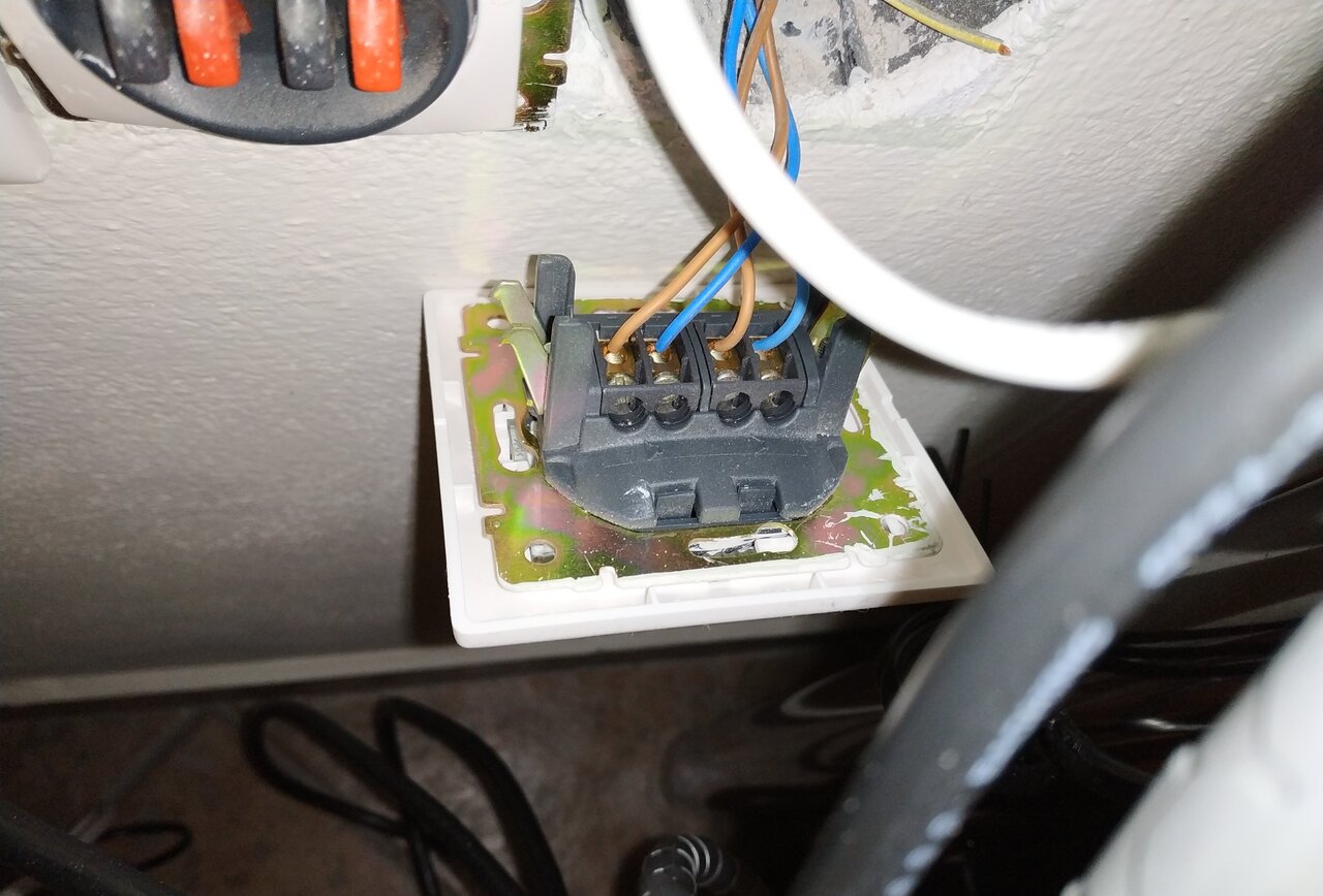

varitimos84 Δημοσ. 26 Ιανουαρίου 2020 Μέλος Δημοσ. 26 Ιανουαρίου 2020 (επεξεργασμένο) ωπας... εννοειτε δλδ ο ηλεκτρολος να ηταν πιο ασχετος απο μενα κ να περασε οτι να΄'ναι καλωδια? ανοιξα την μια πριζα... κ βλεπω αυτο το αποτελεσμα.. λογικα κ η διπλανη που υποτιθεται ειναι για τα ηχεια στις αλλες 2 γωνιες του δωματιου θα ειναι το ιδιο συνδεδεμενα.. οι γραμμες που λες δεν ειναι κτ ιδιαιτερο.. ειναι αυτες οι 2 πριζες με τις υποδοχες κοκκινο-μαυρο... κ 4 καλωδια που προεξεχουν στις 4 γωνιες του δωματιου ψηλα διοτι τα καλωδια ειναι σοβατισμενα μεσα στους τοιχους.... απλως δε γνωριζω πιο καλωδιο ειναι συνδεδεμενο για καθε θεση.. εμενα με ενδιαφερει αν η καλωδιωση ειναι η σωστη που περασε ο ηλεκτρολογος, η μηπως εκανε πατατα.... Επεξ/σία 26 Ιανουαρίου 2020 από varitimos84
htaccess Δημοσ. 26 Ιανουαρίου 2020 Δημοσ. 26 Ιανουαρίου 2020 Μόλις τώρα, varitimos84 είπε ωπας... εννοειτε δλδ ο ηλεκτρολος να ηταν πιο ασχετος απο μενα κ να περασε οτι να΄'ναι καλωδια? ανοιξα την μια πριζα... κ βλεπω αυτο το αποτελεσμα Απλά θέλω να σου εφιστήσω την προσοχή στο ότι τα καλώδια που βλέπεις στις γωνίες στους τοίχους είναι όντως για τα ηχεία και ότι δεν υπάρχει πιθανότητα λάθους (να είναι κάτι άλλο). Αν είσαι σίγουρος ότι είναι αυτά τότε προχωράς με το να τα συνδέσεις βάση χρώματος, ο κόκκινος ακροδέκτης αντιστοιχεί στο ( + ) και ο μαύρος ακροδέκτης στο ( - ).

andreas-d Δημοσ. 31 Ιανουαρίου 2020 Δημοσ. 31 Ιανουαρίου 2020 Μια χαρά είναι για την δουλειά που θες να κανείς, μη πετάξεις λεφτά για εξωτερικό κανάλι και αλλά καλώδια ήχου. θα χαλασεις και το σπίτι και χρόνο και λεφτά, όπως φαίνεται στις φωτογραφίες είναι πολυκλονο όποτε είσαι μια χαρά πάρε το καφέ για + και το μπλε για - .η και ανάποδα και το κίτρινο άστο νεκρό. σαν ηλεκτρολόγος που είμαι σου λέω την γνώμη μου η απόφαση δίκη σου..
