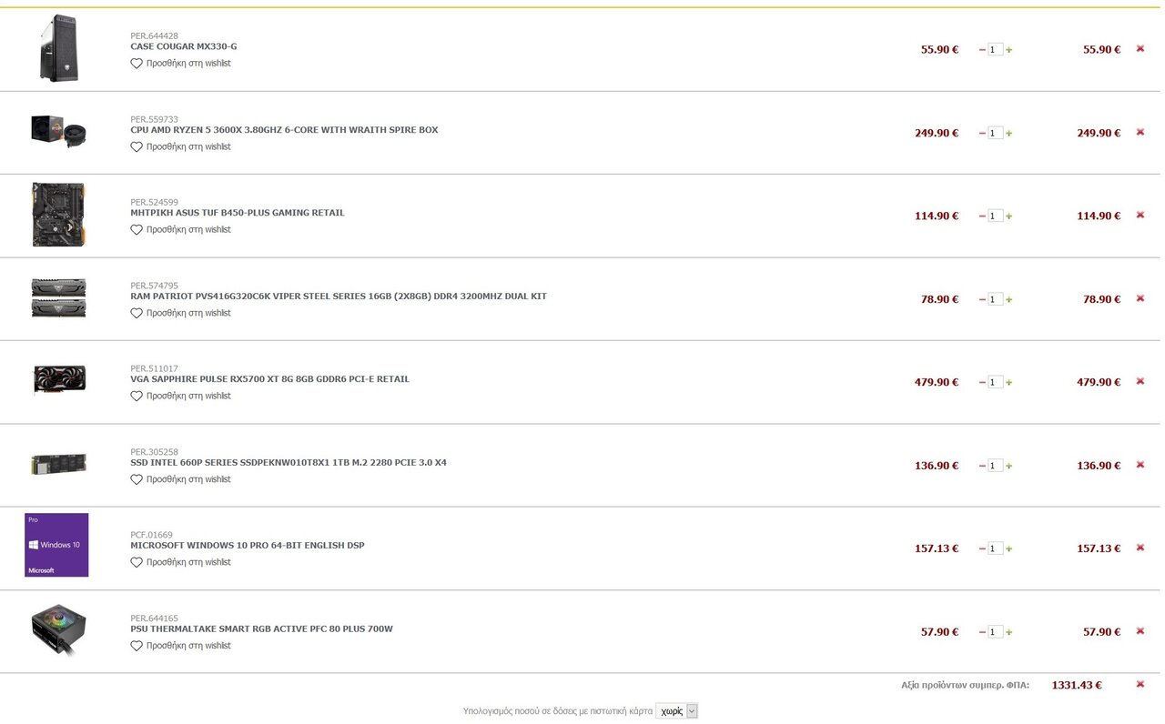

GooFysGR Δημοσ. 24 Ιανουαρίου 2020 Δημοσ. 24 Ιανουαρίου 2020 (επεξεργασμένο) Πολύ πρόχειρα, έφτιαξα μια σύνθεση στα 1.200,00€ και όντως μπορείς να πετύχεις πολύ καλύτερο σύνολο απο την προσφορά του Public, όλα τα κομμάτια από το e-shop, με στήσιμο από αυτούς: *Δεν συμπεριλαμβάνεται οθόνη *Δεν συμπεριλαμβάνεται λειτουργικό Windows (κοστίζει 8-10€ serial key αγορά online) *Το κουτί είναι ψιλοσάπιο, υπολόγισε το διπλάσιο ποσό τουλάχιστον αν θέλεις να είναι πιο κυριλλέ Προσοχή, δεν είναι πρόταση αγοράς καθώς θέλει περισσότερο έλεγχο για ασυμβατότητες (cpu-mobo κτλ), απλά μια γρήγορη απάντηση. Πιθανότατα μπορεί να βρεθούν και καλύτερα κομμάτια στην ίδια τιμή (RAM/MOBO κτλ), αλλά σε καμμία περίπτωση δεν θα προχωρούσα σε αγορά της προσφοράς του Public στην θέση σου. Επεξ/σία 24 Ιανουαρίου 2020 από GooFysGR
DiaperCh@nger101 Δημοσ. 25 Ιανουαρίου 2020 Δημοσ. 25 Ιανουαρίου 2020 Δύο συνθέσεις από e-shop και digital-master που εξυπηρετούν το Ηράκλειο. Η σύνθεση από e-shop είναι ετοιμοπαράδοτη ένω η σύνθεση από το digital master είναι αρκετά καλύτερη αλλά κατόπιν παραγγελίας. Η συναρμολόγηση είναι δωρέαν και στα δύο καταστήματα, αν χρειάζεστε εγκατάσταση windows δεν γνωρίζω πόσο χρεώνουν. Φορολογικά δεν ξέρω αν θα είναι καλυμμένος με κλειδί από κλειδάδικο, αν ναι αφαιρείς 155 ευρώ από το σύνολο και στις δύο. Επίσης βλέπω windows 10 pro με τιμολόγιο από 25 ευρώ https://www.skroutz.gr/s/9099629/Microsoft-Windows-10-Pro-32-64-bit-ESD.html αλλά δεν ξέρω αν μπορεί το λειτουργικό να είναι σε ξεχωριστό τιμολόγιο από το pc. Ανάλογα τι θα σας συμβουλέυσει ο λογιστής το λογισμικό θα κοστίσει από 5 έως 155 ευρώ 😁 Monitor dell Ελληνικής αντιπροσωπείας https://www.msystems.gr/index.php?category=2323&product=28924 Οικονομικότατο και επαρκέστατο για δουλειά γραφείου και casual gaming. 1 1
