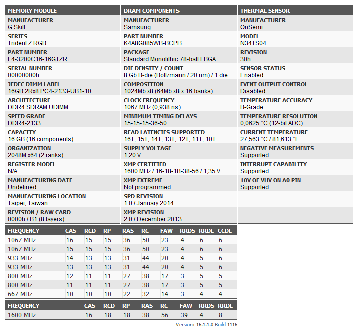

kkatzos Δημοσ. 27 Ιανουαρίου 2020 Δημοσ. 27 Ιανουαρίου 2020 (επεξεργασμένο) 1 ώρα πριν, kostask1 είπε αν μπορείς καθοδήγησε με γιατί εχω ανεβάζει πίεση 17... κατεβάζω το Thaiphoon Burner και τι κάνω μετα? Για αρχή κάνε clear CMOS, να είναι εντελώς απείραχτο το μηχάνημα. Ούτε XMP, ούτε τίποτα. 1) Βεβαιώσου ότι έχεις τα DIMMs στις θέσεις που πρέπει 2) Πέρασε το τελευταίο BIOS για τη μητρική σου. 3) Βάλε ξανά το 3200 XMP 4) Βάλε manually την τάση για τα DIMMs (Vdimm) = 1.36V 5) Βάλε manually την τάση για το SoC (Vsoc) = 1.0V 6) Βεβαιώσου ότι στο advanced μενού των μνημών το Power Down = disabled και το GearDown mode = enabled Κάνε restart και ενημέρωσε αν δουλέψουν ή όχι. Πάντως φαίνεται να έχουν καλά τσιπ (Samsung B-Die) οι μνήμες σου. Επεξ/σία 27 Ιανουαρίου 2020 από kkatzos 1

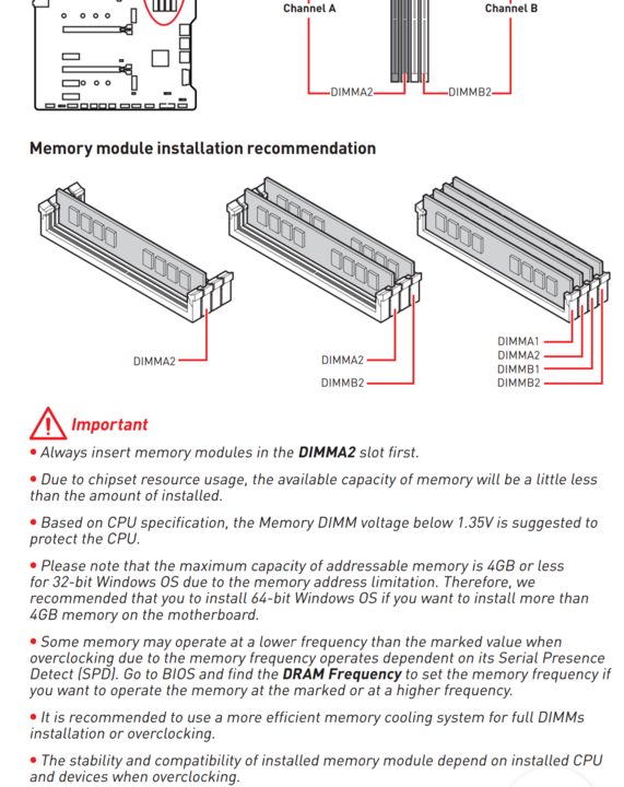

Dionymous Δημοσ. 27 Ιανουαρίου 2020 Δημοσ. 27 Ιανουαρίου 2020 Σε περίπτωση που μπορεί να βοηθήσει, παραθέτω το ακόλουθο απόσπασμα από το manual της συγκεκριμένης μητρικής: "Some memory may operate at a lower frequency than the marked value when overclocking due to the memory frequency operates dependent on its Serial Presence Detect (SPD). Go to BIOS and find the DRAM Frequency to set the memory frequency if you want to operate the memory at the marked or at a higher frequency". 1
