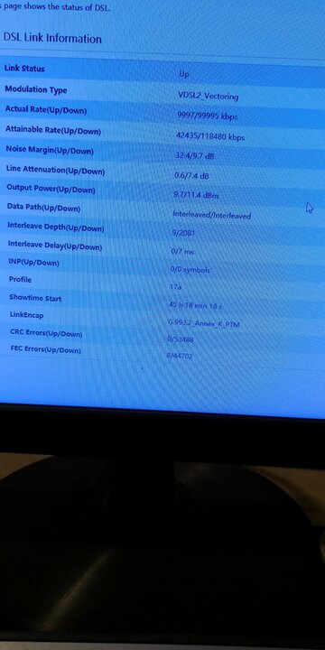

DanielRGr Δημοσ. 26 Ιανουαρίου 2020 Δημοσ. 26 Ιανουαρίου 2020 (επεξεργασμένο) 26 λεπτά πριν, tombraider είπε ΚαΘε μερα και καλύτερα!! Η Nova λέει έχει κλείσει η βλάβη τώρα που μίλησα μαζί της!! Οι πριζες μου δεν έχουν πρόβλημα.. ο ΟΤΕ δεν βρίσκει βλάβη και η νόβα λέει όλα μια χαρά συγχρονίζει τέλεια Απο ethernet ειναι αυτο; Δοκιμασες απο wifi speedtest? Συγκεκριμενα, speedtest απο κινητο. Δειξε μας μερικες σκρινσοτ Εχεις πολλα ερρορς παντως Επεξ/σία 26 Ιανουαρίου 2020 από DanielRGr
tombraider Δημοσ. 26 Ιανουαρίου 2020 Μέλος Δημοσ. 26 Ιανουαρίου 2020 Ναι ναι με ethernet🤣🤣🤣 από κινητο στο speedest apo ookla έλεγε 0.3mbps!! Αφού τσακώθηκα πόση ώρα με την νόβα έκανα μια επανεκκίνηση στο ρουτερ και τώρα είμαι με 86.5mbps στο speedest
bill2015 Δημοσ. 26 Ιανουαρίου 2020 Δημοσ. 26 Ιανουαρίου 2020 Εχεις πολλα λαθη crc Δες εμενα με vdsl 50 ειναι Δοκιμασες με αλλο ρουτερ και να το αφησεις λιγη ωρα να δεις αν ανεβαζει τα crc erros
DanielRGr Δημοσ. 26 Ιανουαρίου 2020 Δημοσ. 26 Ιανουαρίου 2020 (επεξεργασμένο) Ποιο ρουτερ εχεις; Μοντελο/Μαρκα Ακυρο, το ειδα τωρα απο τη screenshot. ZXHN H267A. Θα προσπαθησω σε λιγο να ερθω στα πμ μαζι σου να σου πω δυο-τρια πραγματα να δουμε αν θα δουλεψουν Επεξ/σία 26 Ιανουαρίου 2020 από DanielRGr 1 1

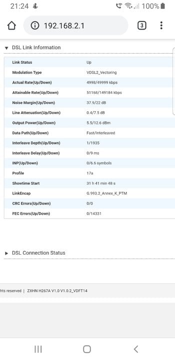

tombraider Δημοσ. 30 Ιανουαρίου 2020 Μέλος Δημοσ. 30 Ιανουαρίου 2020 Καλησπέρα, επανέρχομαι μετά από 3 μέρες με νεότερα. Μετά την τελευταία επικοινωνία με την Nova ένας παλίκαρος είδε ότι το firmware του μόντεμ είχε μείνει 2 update πίσω! Απο τότε δεν εχει ξανακάνει ούτε αποσύνδεση ούτε έχω παρατηρήσει πρόβλημα με το τηλέφωνο ή την ταχύτητα μου! αυτά είναι τα στατιστικά τις τελευταίες μέρες άλλα βλέπω αρκετά errors! με επηρεάζουν κάπου?πως μπορώ να τα μειώσω? κάνα vdsl splitter?άλλο μόντεμ? https://ibb.co/N13gKxN
DanielRGr Δημοσ. 30 Ιανουαρίου 2020 Δημοσ. 30 Ιανουαρίου 2020 5 λεπτά πριν, tombraider είπε Καλησπέρα, επανέρχομαι μετά από 3 μέρες με νεότερα. Μετά την τελευταία επικοινωνία με την Nova ένας παλίκαρος είδε ότι το firmware του μόντεμ είχε μείνει 2 update πίσω! Απο τότε δεν εχει ξανακάνει ούτε αποσύνδεση ούτε έχω παρατηρήσει πρόβλημα με το τηλέφωνο ή την ταχύτητα μου! αυτά είναι τα στατιστικά τις τελευταίες μέρες άλλα βλέπω αρκετά errors! με επηρεάζουν κάπου?πως μπορώ να τα μειώσω? κάνα vdsl splitter?άλλο μόντεμ? https://ibb.co/N13gKxN Τα CRC errors ερχονται κυριως απο τον χαλκο των καλωδιων Τα FEC errors ειναι ποσα πακετα εχει διορθωσει Περα απο το να αλλαξεις καλωδιο (ειτε καθετης ή διαμερισματος) μπορεις να σιγουρεψεις οτι: - το ρουτερ ειναι μακρια απι αλλες ηλεκτρικες συσκευες / μεταχηματιστες τουλαχιστον 25-30εκ - Η γραμμη DSL του ρουτερ βρισκεται μακρια απο πηγες ρευματος / μεταχηματιστες Και αν θες δοκιμαζεις το vdsl splitter για να κοψει συχνοτητες αν τυχον εχεις θορυβο (αν και δεν νομιζω να δουλεψει)
bill2015 Δημοσ. 30 Ιανουαρίου 2020 Δημοσ. 30 Ιανουαρίου 2020 Εγω θα περναγα απο το κανατανεμητη μεχρι τη πρωτη πριζα τηλεφωνου νεο καλωδιο Για τοσες ωρες ειναι παρα πολλα τα λαθη
