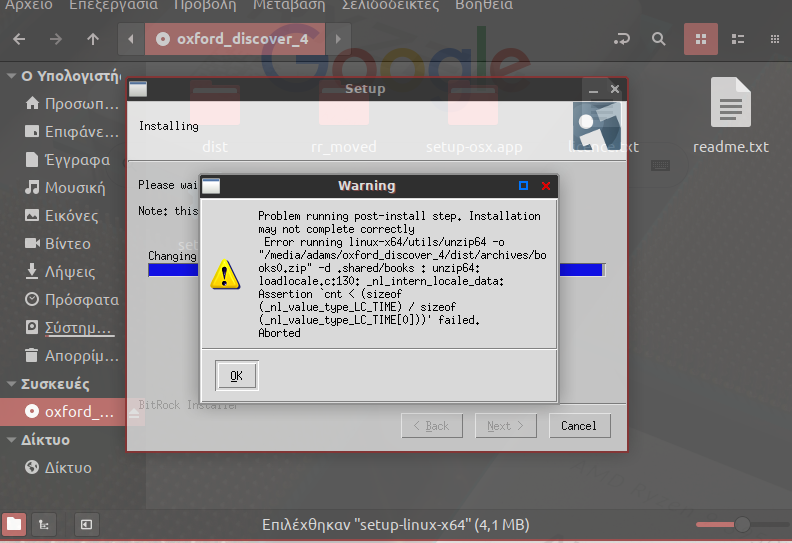

adtakhs Δημοσ. 22 Ιανουαρίου 2020 Δημοσ. 22 Ιανουαρίου 2020 (επεξεργασμένο) Καλησπέρα, φτιάχνω ένα συστηματάκι (βασικά δυο ίδια) τα οποία θα χρησιμοποιηθούν με διαδραστικούς πίνακες σε φροντιστήριο. Είπα για λόγους οικονομίας να δοκιμάσω ελεύθερο λειτουργικό. Τα βιβλία της Oxford είναι συμβατά με Linux 32/64bit όπως αναφέρει η εταιρία. Εκκινώντας όμως την εγκατάσταση έπεσα πάνω σε αυτό το σφάλμα. Κάτι γίνεται με την αποσυμπίεση των βιβλίων αλλά δεν μπορώ να καταλάβω το γιατί. Έχει κανείς καμιά ιδέα τι μπορεί να φταίει ?🙄 Επεξ/σία 25 Ιανουαρίου 2020 από adtakhs

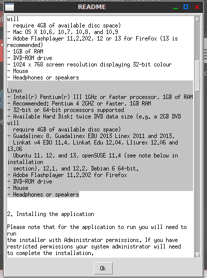

htaccess Δημοσ. 22 Ιανουαρίου 2020 Δημοσ. 22 Ιανουαρίου 2020 (επεξεργασμένο) Καλησπέρα, να υποθέσω ότι έχεις εγκατεστημένο 64bit ubuntu. Στo readme αναφέρει ubuntu 11, 12, 13, πιθανολογώ ότι θα πρέπει να προμηθευτείς τις νέες εκδόσεις των εργαλείων Oxford Itools. Επεξ/σία 22 Ιανουαρίου 2020 από htaccess
adtakhs Δημοσ. 22 Ιανουαρίου 2020 Μέλος Δημοσ. 22 Ιανουαρίου 2020 7 λεπτά πριν, htaccess είπε Καλησπέρα, να υποθέσω ότι έχεις εγκατεστημένο 64bit ubuntu, ποια έκδοση ? Στo readme αναφέρει ubuntu 11, 12, 13, αν έχεις πιο πρόσφατη έκδοση ubuntu πιθανολογώ ότι θα πρέπει να προμηθετείς τις νέες εκδόσεις των εργαλείων Oxford Itools. Tο είδα αυτό, αλλά από την άλλη το itool σαν εφαρμογή φαίνεται να δουλεύει . Τα βιβλία δεν αποσυμπιέζει ώστε να τα εναποθέσει σωστά στους αντίστοιχους φακέλους. Είναι λίγο κουλό... Ορίστε το itool ... Επίσης στην σελίδα της εταιρίας απλά αναφέρει πως πρέπει να περαστεί ένα update για τον flash player, το οποίο το έκανα. Επίσης στην σελίδα της εταιρίας απλά αναφέρει πως πρέπει να περαστεί ένα update για τον flash player, το οποίο το έκανα.
htaccess Δημοσ. 22 Ιανουαρίου 2020 Δημοσ. 22 Ιανουαρίου 2020 Η έκδοση του unzip που έχει το πρόγραμμα εγκατάστασης δεν είναι συμβατή με το Ubuntu 19.10 που έχεις. Ίσως αν πάρεις το unzip από το /usr/bin/unzip και το περάσεις στον φάκελο εγκατάστασης να μπορέσεις να τα αποσυμπιέσεις.
adtakhs Δημοσ. 22 Ιανουαρίου 2020 Μέλος Δημοσ. 22 Ιανουαρίου 2020 (επεξεργασμένο) 10 λεπτά πριν, htaccess είπε Η έκδοση του unzip που έχει το πρόγραμμα εγκατάστασης δεν είναι συμβατή με το Ubuntu 19.10 που έχεις. Ίσως αν πάρεις το unzip από το /usr/bin/unzip και το περάσεις στον φάκελο εγκατάστασης να μπορέσεις να τα αποσυμπιέσεις. Έχω αρχίσει να αποσυμπιέζω έναν έναν τους τόμους των βιβλίων και να τους εναποθέτω χειροκίνητα στις αντίστοιχες θέσεις. Αν δεν πιάσει θα κοιτάξω και την εκδοχή που μου λες. Αμάν , όλα χειροκίνητα τα θέλει αυτό το λειτουργικό . 😋 Επεξ/σία 22 Ιανουαρίου 2020 από adtakhs
htaccess Δημοσ. 22 Ιανουαρίου 2020 Δημοσ. 22 Ιανουαρίου 2020 Μόλις τώρα, adtakhs είπε Έχω αρχίσει να αποσυμπιέζω έναν έναν τους τόμους των βιβλίων και να τους εναποθέτω χειροκίνητα στις αντίστοιχες θέσεις. Αν δεν πιάσει θα κοιτάξω και την εκδοσή που μου λες. Αμάν , όλα χειροκίνητα τα θέλει αυτό το λειτουργικό . 😋 Αν δεν κάνεις λάθος στους προορισμούς, δεν νομίζω ότι θά έχεις κάποιο πρόβλημα. Όλο παράπονα είσαι, δεν λες πάλι καλά που έτρεξε και ως αυτό το σημείο.
adtakhs Δημοσ. 22 Ιανουαρίου 2020 Μέλος Δημοσ. 22 Ιανουαρίου 2020 1 ώρα πριν, htaccess είπε Αν δεν κάνεις λάθος στους προορισμούς, δεν νομίζω ότι θά έχεις κάποιο πρόβλημα. Όλο παράπονα είσαι, δεν λες πάλι καλά που έτρεξε και ως αυτό το σημείο. Ετοιμο .... 🤩
htaccess Δημοσ. 22 Ιανουαρίου 2020 Δημοσ. 22 Ιανουαρίου 2020 4 λεπτά πριν, adtakhs είπε Ετοιμο .... 🤩 Ειλικρινά, χαίρομαι που τα κατάφερες :) 1
