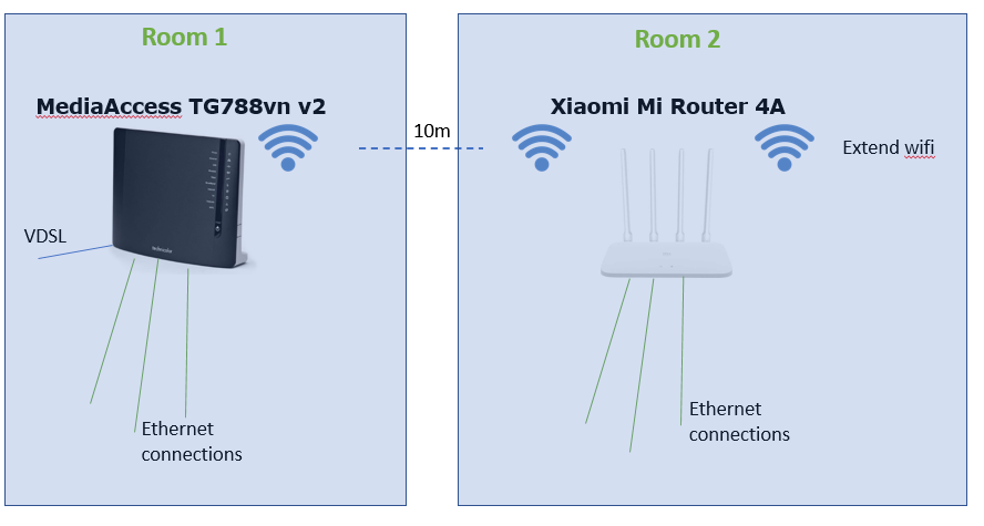

manpower Δημοσ. 11 Απριλίου 2020 Δημοσ. 11 Απριλίου 2020 Παιδιά καλησπέρα, για να μην ανοίγω και εγώ νέο θέμα μιας και είναι παρόμοια περίπτωση, θάλω να ρωτήσω αν είναι εφικτό αυτό που έχω σχεδιάσει στο παρακάτω σχήμα. Πρακτικά θέλω να επεκτείνω μέσω wifi, το δίκτυο που παίρνω απο το TG788vn μέχρι το xiaomi και απο εκεί περεταίρω επέκταση ταυτόχρονα μέσω wifi + ethernet. Απο όσο είδα απο οδηγούς νομίζω γίνεται είτε το ένα είτε το άλλο πχ επέκταση μέσω wifi και διαμοιρασμός IP απο το xiaomi σε ethernet, είτε επέκταση μέσω ethernet και διαμοιρασμός wifi μέσω του xiaomi σε δεύτερο χώρο του σπιτιού. Η ερώτηση είναι αν μπορεί να γίνουν ταυτόχρονα λαμβάνοντας μέσω wifi απο το TG788vn. Θα μπορούσα τη μεταξύ τους ζεύξη να την έχω 2,4GHz και την επέκταση του xiaomi στα 5GHz (για να διευκολύνω το setup); Γιατι δεν νομίζω να μπορώ να το κάνω ταυτόχρονα στο xiaomi απο την ίδια μπάντα... Αν δεν γίνεται μπορώ απλά να μην κάνω extend το wifi του xiaomi στο Room 2, μιας και περισσότερο με ενδιαφέρει η σύνδεση των ethernet συσκευών και επιπλέον επειδή η απόσταση δεν είναι μεγάλη, νομίζω θα αρκεί το wifi του TG788vn, απλά σίγουρα σε οριακές καταστάσεις το σήμα εξασθενεί. Ευχαριστώ προκαταβολικά!
manpower Δημοσ. 29 Απριλίου 2020 Δημοσ. 29 Απριλίου 2020 On 11/04/2020 at 16:07, manpower said: Παιδιά καλησπέρα, για να μην ανοίγω και εγώ νέο θέμα μιας και είναι παρόμοια περίπτωση, θάλω να ρωτήσω αν είναι εφικτό αυτό που έχω σχεδιάσει στο παρακάτω σχήμα. Πρακτικά θέλω να επεκτείνω μέσω wifi, το δίκτυο που παίρνω απο το TG788vn μέχρι το xiaomi και απο εκεί περεταίρω επέκταση ταυτόχρονα μέσω wifi + ethernet. Απο όσο είδα απο οδηγούς νομίζω γίνεται είτε το ένα είτε το άλλο πχ επέκταση μέσω wifi και διαμοιρασμός IP απο το xiaomi σε ethernet, είτε επέκταση μέσω ethernet και διαμοιρασμός wifi μέσω του xiaomi σε δεύτερο χώρο του σπιτιού. Η ερώτηση είναι αν μπορεί να γίνουν ταυτόχρονα λαμβάνοντας μέσω wifi απο το TG788vn. Θα μπορούσα τη μεταξύ τους ζεύξη να την έχω 2,4GHz και την επέκταση του xiaomi στα 5GHz (για να διευκολύνω το setup); Γιατι δεν νομίζω να μπορώ να το κάνω ταυτόχρονα στο xiaomi απο την ίδια μπάντα... Αν δεν γίνεται μπορώ απλά να μην κάνω extend το wifi του xiaomi στο Room 2, μιας και περισσότερο με ενδιαφέρει η σύνδεση των ethernet συσκευών και επιπλέον επειδή η απόσταση δεν είναι μεγάλη, νομίζω θα αρκεί το wifi του TG788vn, απλά σίγουρα σε οριακές καταστάσεις το σήμα εξασθενεί. Ευχαριστώ προκαταβολικά! καλησπέρα και πάλι, έχει κανείς ιδέα για αυτό που ρωτάω;
