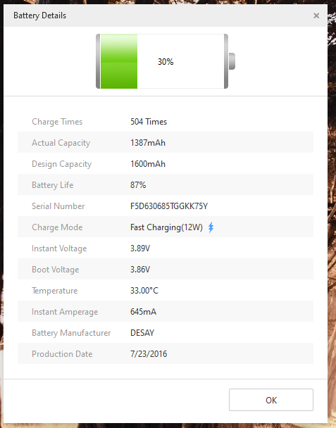

medidia Δημοσ. 22 Ιανουαρίου 2020 Δημοσ. 22 Ιανουαρίου 2020 (επεξεργασμένο) Λάθος σου. Από την στιγμή που δεν σου έκαναν την αλλαγή δωρεάν έπρεπε να πας σε άλλους και όχι να τους δώσεις άλλα 27.5 ευρώ. Εφόσον διαφημίζαν την εγγύηση τους έπρεπε να στην αλλάξουν δωρεάν την μπαταρία. Η δεύτερη παράγραφος αφορά την εργοστασιακή μπαταρία; Είχαν πολλοί το ίδιο πρόβλημα (π.χ. https://discussions.apple.com/thread/8373101). Στο iPhone 6s έχει βγει και πρόγραμμα αντικατάστασης μπαταρίας που καλύπτει και μετά τον ενα χρόνο https://support.apple.com/el-gr/iphone6s-unexpectedshutdown. Ξέρω άλλες 2 περιπτωσεις που είχαν πρόβλημα με το iPhone SE και μάλιστα πριν κλήσει χρόνο η συσκευή τους και η εγγύηση της Apple του κάλυψε. Το πιθανότερο είναι να είχες και εσύ αντίστοιχο πρόβλημα και στην αρχή απλώς να το αγνοούσες. Αν έβραζε το παρακάτω μήνυμα και η χωρητικότητα δεν είχε πέσει κάτω από 80% το πιθανότερο είναι να στην άλλαζαν δωρεάν σε εξουσιοδοτημένο. Επεξ/σία 22 Ιανουαρίου 2020 από medidia

SpaceCadet Δημοσ. 21 Μαΐου 2020 Μέλος Δημοσ. 21 Μαΐου 2020 Γεια, ειπα να βαλω εναν επιλογο Δεν ξερω αν καποια εγγυηση θα μπορουσε να το καλυψει, αλλα εγω εφταιγα για την μλκια. Το καλωδιο που το φορτιζα ηταν καλωδιο φαγωμενο, κι ενω ηταν εκανε την δουλεια, παραλληλα δουλευε και σαν τρομπα, οποτε μετα απο πολυ λιγες φορτισεις ειχε το αποτελεσμα που ειδατε στην πρωτη αναρτηση. Χαιρομαι που ηταν απλο το προβλημα. Ειχε παει το μυαλο μου σε μητρικη που θα ταν αρκετα σοβαρη ζημια. Αλλα ειμαι βλακας, δεν ηξερα οτι μπορεις να την παθεις ετσι απο καλωδιο. 4 μηνες μετα, η υγεια της μπαταριας ειναι στο 100% (το ραγισμα δεν το διορθωσα αλλα δεν εγινε χειροτερο.) Λυπαμαι πολυ που ανοιξα το ποστ δυσφημιζοντας το καταστημα. Μια χαρα ειναι.
Zenor Δημοσ. 21 Μαΐου 2020 Δημοσ. 21 Μαΐου 2020 (επεξεργασμένο) 3 ώρες πριν, SpaceCadet είπε Γεια, ειπα να βαλω εναν επιλογο Δεν ξερω αν καποια εγγυηση θα μπορουσε να το καλυψει, αλλα εγω εφταιγα για την μλκια. Το καλωδιο που το φορτιζα ηταν καλωδιο φαγωμενο, κι ενω ηταν εκανε την δουλεια, παραλληλα δουλευε και σαν τρομπα, οποτε μετα απο πολυ λιγες φορτισεις ειχε το αποτελεσμα που ειδατε στην πρωτη αναρτηση. Χαιρομαι που ηταν απλο το προβλημα. Ειχε παει το μυαλο μου σε μητρικη που θα ταν αρκετα σοβαρη ζημια. Αλλα ειμαι βλακας, δεν ηξερα οτι μπορεις να την παθεις ετσι απο καλωδιο. 4 μηνες μετα, η υγεια της μπαταριας ειναι στο 100% (το ραγισμα δεν το διορθωσα αλλα δεν εγινε χειροτερο.) Λυπαμαι πολυ που ανοιξα το ποστ δυσφημιζοντας το καταστημα. Μια χαρα ειναι. Καλώδιο που δουλεύει σαν τρόμπα δεν ξέρω ποιος στο είπε αλλά δεν υφίσταται για να μην πω κάτι χειρότερο. Καλώδια χαμηλής ποιότητας μπορούν να δημιουργήσουν προβλήματα στις συσκευές ειδικά στα iphones εάν δεν είναι Mfi. Η μπαταρία φουσκωνει λόγω κακής ποιότητας κατασκευής της μπαταρίας η λόγω κάποιου βραχυκυκλωματος στη συσκευή το οποίο προκαλεί battery drain. Επίσης οι υψηλές θερμοκρασίες είναι ακόμη ένας παράγοντας που μπορεί να προκαλέσει φούσκωμα στη μπαταρία. Επεξ/σία 21 Μαΐου 2020 από Zenor

bahamut_zero Δημοσ. 25 Μαΐου 2020 Δημοσ. 25 Μαΐου 2020 Στις 20/1/2020 στις 9:34 ΜΜ, SpaceCadet είπε https://asia.nikkei.com/Business/Companies/Apple-packs-latest-iPhones-with-Asian-technologies Oτι ηταν κακης ποιοτητας η μπαταρια συμφωνω, κι ομως η Desay ειναι επισημος συνεργατης Σε καμια περιπτωση το stock που εχει η apple δεν κυκλοφορει στο εμποριο να μπορεις να προμυθευτεις. αν ειναι ιδιος ο κατασκευαστης μικρη αημασια εχει, το λειτουργικο θα αναγνωρισει σαν γνησια μονο οποια μπαταρια σου βαλει επισημως η apple ή συνεργατες της.
