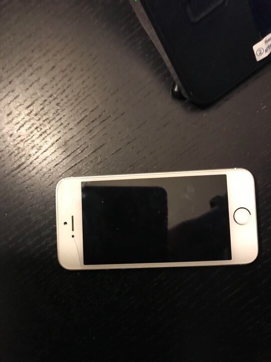

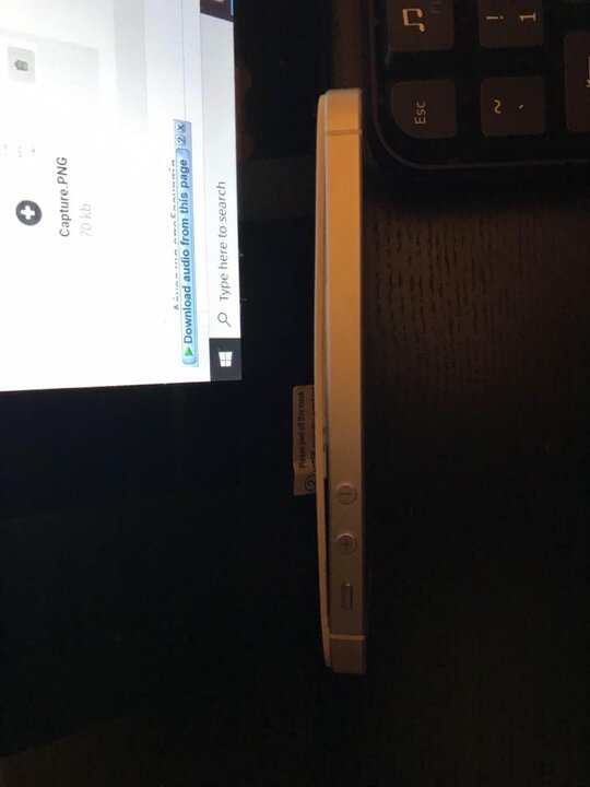

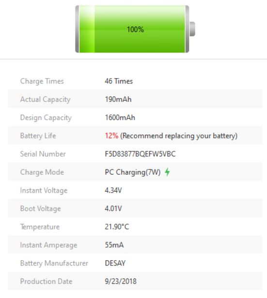

SpaceCadet Δημοσ. 20 Ιανουαρίου 2020 Δημοσ. 20 Ιανουαρίου 2020 (επεξεργασμένο) Ειμαι κατοχος ενος iPhone SE. Η μπαταρια που αλλαξα πριν απο 2μιση μηνες (κι εννοειται ειναι εντος εγγυησης), φουσκωσε τοσο, που εχει ραγισει ακομα και το πλαστικο της οθονης. Εννοειται, η υγεια της ειναι τραγικη και μπορει να ξεφορτισει ετελως αποτομα - πχ η μπαταρια να ειναι στο 70%, το κινητο να σβησει και μετα να βγαζει ενδειξη αφορτιστου. Αυτα ξεκινησαν πριν απο περιπου 2 βδομαδες - στο service το πηγα σημερα καθως ελειπα για τα Χριστουγεννα. Επιβεβαιωσαν οτι η μπαταρια εχει φουσκωσει, οτι η οθονη εχει ραγισει μαλιστα απο αυτο, και ισχυριστηκαν οτι η εγγυηση δεν καλυπτει την αλλαγη της μπαταριας (ουτε προφανως της οθονης), κι οτι προκειται για λαθος του καταναλωτη. Ο οποιος ο καταναλωτης ειχε αλλαξει μπαταρια 30 Οκτωμβριου και προφανως δεν φορτιζει το κινητο με τρομπα για να φουσκωσει ετσι (μεταφορικα και κυριολεκτικα). Ο φορτιστης μου ειναι αυθεντικος και η συσκευη εχει φορτιστει συμφωνα με το 3utools 46 φορες. Apparently μου ειπαν κι ενα ψεμματακι - μου ειπαν οτι η μπαταρια που μου βαλανε ειναι αυθεντικη της apple. Kατα το 3utools παλι, ειναι DESAY. (Edit: Ψεμματαρα τελικα - ειναι κινεζικιες και τις βρισκεις με 1.5 δολλαριο το κομματι) (Edit παλι: Μπα, τελικα η Apple συνεργαζεται με third party εταιριες για τις μπαταριες της. Κινα, για να μειωσει το κοστος. Υποθετω αυτο θα μπορουσε να ψιλοεξηγει γιατι τα iPhone γενικως εχουν αθλιες μπαταριες) Το εν λογω καταστημα προκειται για το iCare. Ηθελα να δω πριν επικοινωνησω με τα κεντρικα τους, αν υπαρχει καποιος νομος υπερ του καταναλωτη σχετικα με τις εγγυησεις η οτιδηποτε, τον οποιο μπορω να επικαλεσω, γιατι αν εφαγα Χ απο το καταστημα λογικα θα ειναι δυσκολο να βρω ακρη. Και φυσικα ηθελα να ρωτησω καμια συμβουλη κι απο εδω, καθως δεν εχω εμπειρια με αναλογες καταστασεις. Δεν θεωρω οτι ειναι οντως δυνατον να φουσκωσε η μπαταρια εξαιτιας δικης μου κακης χρησης, δεν ξερω ομως κι υ πο ποιες προυποθεσεις δικαιουμαι αντικατασταση. Επισης, αν η οθονη ραγισε εξαιτιας της ελαττωματικης μπαταριας, δεν θα επρεπε να δικαιουμαι κι αντικατασταση οθονης? Επεξ/σία 20 Ιανουαρίου 2020 από SpaceCadet

taslikos Δημοσ. 20 Ιανουαρίου 2020 Δημοσ. 20 Ιανουαρίου 2020 (επεξεργασμένο) Η Apple κατασκευάζει μπαταρίες με πολλούς. Χωρίς να έχω ψάξει καθόλου επι του θέματος με γενικές γνώσεις θεωρώ πως ο κάθε προμηθευτής είτε δεν πουλάει πουθενά άλλου εκτός της Apple μπαταρίες κατασκευασμένες για iPhone είτε δίνει κατώτερης ποιότητας στους υπόλοιπους. Πάμε στην δίκη σου την περίπτωση που έχω μια σχετική γνώση. Μια μπαταρία περιέχει τσιπάκι μέσα με πληροφορίες κατασκευαστή, αριθμό φορτισεων, σειριακό κλπ. Εδώ και κάτι χρόνια έχουν κυκλοφορήσει μηχανήματα που επιτρέπουν την αλλαγή αυτών των πληροφοριών. Ειδικότερα, στην περίπτωση σου αφού η μπαταρία σου είναι αυθεντική όπως λες είναι πολύ πιθανό κάποιος να έσβησε τους αριθμός φόρτισης, να την πούλησε ως καινούργια, και όταν εσυ την χρησιμοποίησες να φούσκωσε κλπ.. από την άλλη υπάρχει το σενάριο να είναι μπαταρία της πλάκας και να πείραξε κάποιος τα στοιχεία του κατασκευαστή (αυτό δεν είμαι σίγουρος αν γίνεται). Όπως και να έχει μην ασχολείσαι με το ποιος την κατασκεύασε αλλά ποιος στην προμήθευσε! edit: επίσης κυκλοφορούν μπαταρίες που έχουν πάρει από αυθεντικές την πλακέτα με το καλώδιο και άλλαξαν απλά το εσωτερικό κομμάτι (άνοδο, κάθοδο κλπ) με αποτέλεσμα πάλι να φαίνεται ότι είναι αυθεντική ενώ είναι χειρότερη από ψεύτικη! Επεξ/σία 20 Ιανουαρίου 2020 από taslikos
SpaceCadet Δημοσ. 20 Ιανουαρίου 2020 Μέλος Δημοσ. 20 Ιανουαρίου 2020 (επεξεργασμένο) To ψαχνω κι αυτο. Απο οτι βλεπω γενικως και στο site τους και σε support forums της apple, η iCare EINAI authorized συνεργατης. (Δεν ξερω μηπως αυτο σημαινει οτι θα μπορουσα να παω στην apple απευθειας, αμφιβαλλω λιγο) Οποτε γενικως θα πρηξω τις επομενες μερες τα κεντρικα τους οσο μπορω, με φωτογραφιες, και snapshots, και γκρινια, κι οτι σιχτιρ δουλεψει. Αν εχετε καποια προταση ως προς πειστηρια που θα μπορουσα να συγκεντρωσω, ριχτε! Εν τω μεταξυ, ανησυχω μηπως παθει πιο σοβαρη ζημια το κινητο, σπασει περισσοτερο η οθονη η λυγισει καμια μητρικη απο την πιεση της μπαταριας. Η στην χειροτερη, ανατιναχτει. Αν κατσω ησυχα και δεν το πειραξω και το αφησω σβηστο και ξεφορτιστο, παθαινει τιποτα? Επεξ/σία 20 Ιανουαρίου 2020 από SpaceCadet
taslikos Δημοσ. 20 Ιανουαρίου 2020 Δημοσ. 20 Ιανουαρίου 2020 Αστο σβηστό και μην το πειράζεις. Με την πρώτη ευκαιρία το πας να βγάλουν την μπαταρία. Εννοείτε αν το φορτίσεις μπορεί να εκραγεί κλπ.
