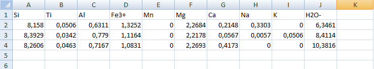

rafinos Δημοσ. 19 Ιανουαρίου 2020 Δημοσ. 19 Ιανουαρίου 2020 Έστω ότι έχουμε τα στοιχεία της εικόνα σε ένα αρχείο excel. Υπάρχει τρόπος να παίρνω σε ένα κελί (ας πούμε στο τέλος κάθε γραμμής) κάτι σαν το παρακάτω; (Mn0K0Ti0.0506Ca0.2148Na0.3303Al0.6311Fe1.3252Mg2.2684)(Si8,1580)6,3461Η2Ο Δηλαδή στο τέλος το ποσό του H2O και πριν από αυτό γραμμένα τα υπόλοιπα με αύξουσα σειρά με βάση των αριθμό κάθε στοιχείου (θέλω να φαίνονται κανονικά και οι τίτλοι των στοιχείων όπως το παράδειγμα που έδωσα παραπάνω); Το παράδειγμα είναι το αποτέλεσμα που προκύπτει με βάση την δεύτερη γραμμή του excel που φαίνεται στην εικόνα.

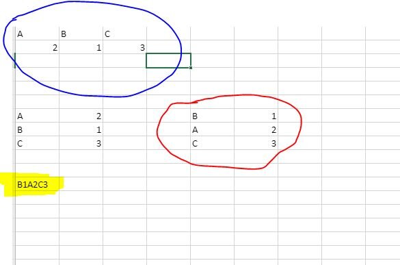

newnick Δημοσ. 20 Ιανουαρίου 2020 Δημοσ. 20 Ιανουαρίου 2020 Τότε βάλε και την TRANSPOSE στο κόλπο α) δημιούργησε ένα καινούργιο πίνακα όπου οι γραμμές θα είναι στήλες και οι στήλες γραμμές με την trasnpose β) κάνε sortby στον καινούργιο πίνακα (ΠΡΟΣΟΧΗ σε μένα υπάρχει μόνο στο OFFICE 365 όχι στο 2019!?!?!!?) γ) κάνε concate στον ταξινομημένο πίνακα σου έχω μια εικόνα απο ένα απλό παράδειγμα που έκανα (μπλε αρχικός απο κάτω transposed κόκκινος ταξινομημένος και υπογραμμισμένο το τελικό συννενωμένο) βοήθεια για transpose εδώ βοήθεια για sortby εδώ

demessakis Δημοσ. 20 Ιανουαρίου 2020 Δημοσ. 20 Ιανουαρίου 2020 Λοιπόν, έπαιξα λίγο με αυτά που ζητάς και η πρότασή μου είναι η εξής: 1. Φτιάχνεις ένα rank system αναλόγως των τιμών σε κάθε σειρά. 2. Δημιουργείς ένα index/match, που να επιστρέφει τα στοιχεία αναλόγως το rank. 3. Ένα τελευταίο index/match, που να επιστρέφει τις τιμές αναλόγως των δεδομένων του 2. 4. Ένα concatenate που να βγάζει το επιθυμητό αποτέλεσμα. Spoiler Εφόσον το H2O το θέλουμε χώρια, τότε θα κάνουμε τα παραπάνω για 9 στήλες, αντί για 10. 1. Βάζεις σε παραδίπλα στήλη την συνάρτηση (ας πούμε στην L2): =RANK.EQ(A2;$A2:$I2;1)+COUNTIF($A2:A2;A2)-1 και την σέρνεις μέχρι το T2. 2. Παραδίπλα (π.χ. V2), βάζεις την συνάρτηση: =INDEX($A$1:$I$4;1;MATCH(COLUMN(A1);$L2:$T2;0)) και την σέρνεις μέχρι το AD2. 3. Ας πούμε στο AF2, βάζεις την συνάρτηση: =INDEX($A$1:$I$4;ROW(A2);MATCH(V2;$A$1:$I$1;0)) και την σέρνεις μέχρι το AN2. 4. Και τέλος παραδίπλα, βάζεις την συνάρτηση: ="("&CONCATENATE(V2;AF2;W2;AG2;X2;AH2;Y2;AI2;Z2;AJ2;AA2;AK2;AB2;AL2;AC2;AM2;")";"(";AD2;AN2;")")&J2&$J$1 και παίρνεις το αποτέλεσμα που επιθυμείς. Υποσημειώσεις: Η παραπάνω συνάρτηση για το rank, όταν έχουμε 2 ίδιες τιμές (π.χ. τα Mn και K του αρχικού μηνύματος), τοποθετεί πάντα πρώτο αυτό που βρίσκεται αριστερότερα. Τυχόντες ίσες τιμές που βρίσκονται δεξιότερα, λαμβάνουν +1 θέση στην κατάταξη. Για πίνακα, έχω βάλει από A1:I4. Αν χρειάζεσαι μεγαλύτερο, θα πρέπει να αλλάξεις και τις συναρτήσεις. Στο αρχικό μήνυμα, έχεις το πυρίτιο σε χωριστή παρένθεση. Αν το θες να είναι μαζί με τα άλλα στοιχεία, πείραξε λίγο την concatenate. Για λόγους ευκολίας, τα Fe3+ και H2O-, αναγράφονται πλήρως. Οι συναρτήσεις είναι έτσι φτιαγμένες, ώστε να μπορείς να τις σύρεις προς τα κάτω. Με ομαδοποίηση ή απόκρυψη, οι έξτρα στήλες μπορούν να κρυφτούν. 1
