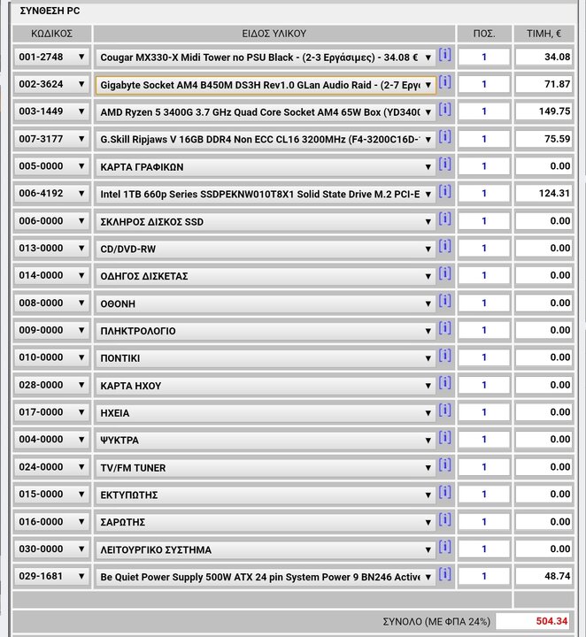

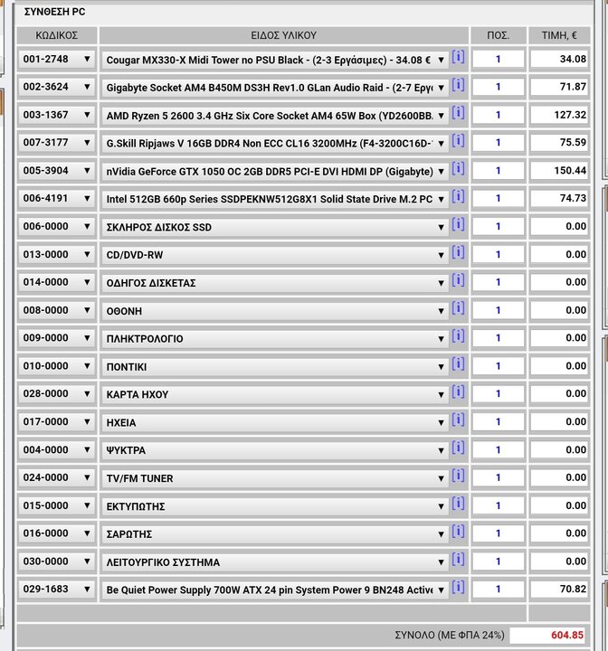

nikos1914 Δημοσ. 19 Ιανουαρίου 2020 Δημοσ. 19 Ιανουαρίου 2020 (επεξεργασμένο) Ποσό που διαθέτουμε :500-600€ Χρήση υπολογιστή : Ελαχιστο και "ελαφρυ" gaming. Κυριως χρηση internet αντε και κανα ελαφρυ προγραμμα. Θα μπει σε γραφειο. Ειδικά προγράμματα που θα χρησιμοποιήσουμε: ειναι για φιλο και δεν ξερω πολλες λεπτομέρειες αλλα δεν θα χρειαστει κατι το ιδιαίτερο. Αν στη σύνθεση χρειαζόμαστε οθόνη? Οχι Αν στη σύνθεση χρειαζόμαστε και πληκτρολόγιο,ηχεία,ποντίκι? Οχι Τοποθεσία στην οποία βρισκόμαστε ( για την επιλογή κατάλληλου καταστήματος). Θεσσαλονικη Αν τα κομμάτια που θέλουμε να αγοράσουμε θέλουμε να είναι απο ένα κατάστημα ή επιθυμούμε την αγορά απο διαφορετικά καταστήματα? Προτιμω απο ενα Αν επιθυμούμε να συναρμολογηθεί το σύστημα στο κατάστημα(στην περίπτωση που δεν γνωρίζουμε πως να το συναρμολογήσουμε) ή το σύστημα θα στηθεί απο τον ενδιαφερόμενο? Απο το κατάστημα Αν επιθυμούμε λειτουργικό σύστημα και πιο . Οχι Καλησπερα παιδια. Οπως ειπα και παραπανω ειναι για φιλο και θα μπει σε γραφείο. Λογικα η αγορα θα γινει απο visionstudio. Εχω ετοιμασει δυο συνθεσεις μια με gpu και μια χωρις. Επεξ/σία 19 Ιανουαρίου 2020 από nikos1914
Axelq Δημοσ. 19 Ιανουαρίου 2020 Δημοσ. 19 Ιανουαρίου 2020 (επεξεργασμένο) Η πρώτη σου σύνθεση είναι αρκετά καλή. Σίγουρα ο Ryzen 5 3400G είναι υπεραρκετός για γραφείο, σε καμία περίπτωση δεν θα έβλεπα ξεχωριστή κάρτα γραφικών. Για ελαφρύ gaming, αν εννοείς παιχνίδια τύπου LoL τα παίζει άνετα. Τώρα αν τρέξεις PUBG και Fortnite θα δυσκολευτεί αρκετά. Το μόνο που θα άλλαζα στο πρώτο σύστημα είναι το τροφοδοτικό γιατί δεν υπάρχει ποτέ περίπτωση θα τραβήξει πάνω από 200W. Για να έχεις και αρκετό "αέρα" θα έβαζα έναν 450W, στον οποίο θα μπορείς να κουμπώσεις άνετα μια κάρτα γραφικών στο μέλλον αλλιώς κοιτά γύρω στα 300W - 350W. Επίσης για σκληρό δίσκο θα έδινα λίγα € παραπάνω για τον Intel 660p 1TB και άμα χρειάζεται παραπάνω χώρο, έναν κανονικό 2 - 4TB. Επεξ/σία 19 Ιανουαρίου 2020 από Axelq 1
Panagiotis321 Δημοσ. 19 Ιανουαρίου 2020 Δημοσ. 19 Ιανουαρίου 2020 (επεξεργασμένο) Συμφωνώ και εγώ για το τροφοδοτικό δεν χρειάζεται τόσο αλλά άμα θες μπορείς με 48ε να βάλεις το be quiet 500w ,για την χωριτηκότητα δίσκο κτλπ , όσο θες εσύ τώρα ντάξει με το budget σου μπορεί να βγεί και κάτι καλύτερο σε games αλλά αφού δεν είναι και τόσο πολύ γ'αυτο μια χαρά θα σαι και με τον 3400g που μπορεί να παίξει μια χαρα και fortnite με τις κατάλληλες ρυθμίσεις να παίξεις στα 1080p με πολύ καλά fps Επεξ/σία 19 Ιανουαρίου 2020 από Panagiotis321 1
nikos1914 Δημοσ. 19 Ιανουαρίου 2020 Μέλος Δημοσ. 19 Ιανουαρίου 2020 Μια χαρα αφου βγαίνει και αρκετα κατω απο το budget του η 1η. Ευχαριστω πολυ παιδια. Ααα κατι τελευταίο. Αν εβαζα την μητρικη και την ραμ απο την 2η συνθεση στην 1η θα εχανα σε κατι;;;

Axelq Δημοσ. 19 Ιανουαρίου 2020 Δημοσ. 19 Ιανουαρίου 2020 49 λεπτά πριν, nikos1914 είπε Μια χαρα αφου βγαίνει και αρκετα κατω απο το budget του η 1η. Ευχαριστω πολυ παιδια. Ααα κατι τελευταίο. Αν εβαζα την μητρικη και την ραμ απο την 2η συνθεση στην 1η θα εχανα σε κατι;;; Τώρα που το ξαναείδα, για RAM πρέπει να βάλεις 2x8GB μνήμες για να λειτουργούν σε dual-channel, κατι που βοηθάει πολύ τα APU (ενσωματωμένα γραφικά). Από μητρική θα έβαζα την Gigabyte γιατί βλέπω καλύτερη ψύξη στην επεξεργαστή.

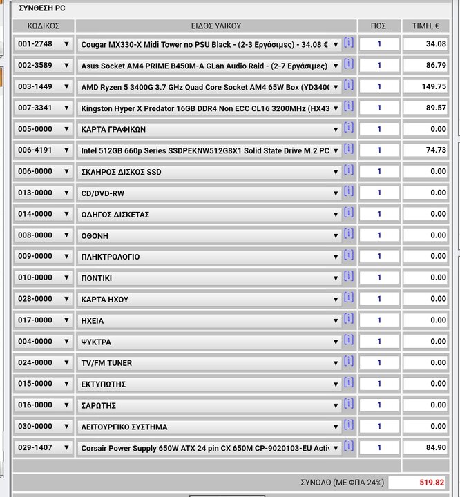

nikos1914 Δημοσ. 19 Ιανουαρίου 2020 Μέλος Δημοσ. 19 Ιανουαρίου 2020 (επεξεργασμένο) Axelq ναι εννοείται 2x8 έβαλα ραμ απλα δεν φαινεται στην φωτο. Εκανα και τις αλλαγες που ειπες. Και παλι βγαίνει σε καλη τιμη. LaMereda για φιλο ειναι το pc και αποτι καταλαβα δεν πρόκειται να ασχοληθει ιδιαιτερα με παιχνιδια μπορει και καθολου γιατι θα μπει σε γραφειο. Οποτε ο 3400g πιστευω τον καλύπτει. Καπου εδω νομιζω θα παω... (εξοικονομει και ενα 100ρικο 😁😁) Επεξ/σία 19 Ιανουαρίου 2020 από nikos1914
