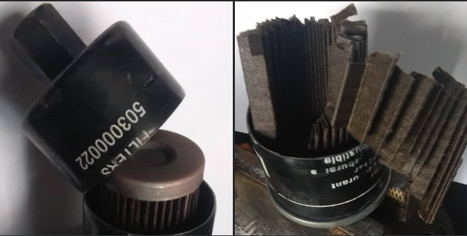

salss Δημοσ. 20 Αυγούστου 2024 Δημοσ. 20 Αυγούστου 2024 48 λεπτά πριν, Klausx είπε Το εργοστάσιο λέει 95αρα, τα πρατήρια έχουν πάντα με σωστά οκτάνια; Αν δεν κάνεις πολλά χλμ και μένει στο ρεζερβουάρ;; Παίζουν πολλά ρόλο... Βάλτε καθαριστικά μέσα και αφήστε το φίλτρο καυσίμου έτσι, από τις καλές 95αρές είναι.. Σωστά πρέπει ανα κάποιες χιλιάδες χλμ να αλλάζουμε το φίλτρο ειδικά με τις ελληνικές βενζίνες απο λάσπες και λοιπή σαβούρα που υπαρχει στις δεξαμενές αλλά λάβε υποψιν σου ότι αυτό το βυσσινοκαφετι χρώμα οφείλεται και στο πρόσθετο κινιζαρίνης που μπαίνει στις βενζίνες για βελτιωτικό οκτανίων 😉 2

gakost Δημοσ. 20 Αυγούστου 2024 Δημοσ. 20 Αυγούστου 2024 1 hour ago, ProponitisTouKanape said: Στο μεταξύ στις ΗΠΑ η Regular είναι 87 οκτανίων κι η top premium 93. Αλλά το ατμοσφαιρικό Corsaκι 15ετίας θέλει 98αρα κατά την Shell... Δεν είναι ίδιες οι μονάδες μέτρησης. Πρέπει να το ψάξω αλλά στην Ευρώπη μετράμε RON στην Αμερική μετράνε με κάποια άλλη μονάδα. Το 87 Αμερικάνικο είναι περίπου ίδιο με 91RON. Το ίδιο και στην Αυστραλία η απλή είναι 91RON. Τα περισσότερα αυτοκίνητα που είναι φτιαγμένα για τις τοπικές αγορές έχουν διαφορετικές χαρτογραφήσεις ή διαφορετικούς κινητήρες και δουλεύουν με 91RON. Υπάρχουν και κάποια εισαγώμενα που απαιτούν την "Premium" δηλαδή την 95RON. Συμφωνώ με το σχόλιο για το Corsa κλπ. Όσοι έχετε θέματα με πειράκια κλπ αντί να δίνετε τσάμπα χρήματα στους βενζινάδες κάντε ένα καλό σέρβις στο σύστημα καυσίμου. Αλλαγή φίλτρου βενζίνης που πολλοί δεν το κάνουν ποτε, καθαρισμό μπεκ - ακόμη και ένα πρόσθετο καθαριστικό κάνει δουλειά αλλά ιδανικά θέλουν βγάλσιμο και καθάρισμα και καθάρισμα το ρεζερβουάρ. Τα πιο πολλά αυτοκίνητα έχουν φίλτρο και στην αντλία. Ακόμη και η αντλία μπορεί να θέλει έλεγχο αντεπίστροφη βαλβίδα, έλεγχο πίεσης κλπ. Τα καινούργια αμέσου ψεκασμού με αντλίες υψηλής θέλουν και πιο πολλά. Service δεν είναι μόνο τα λάδια / φίλτρο. 1
