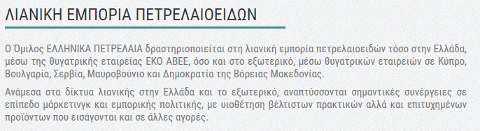

Το ξέρεις ότι η ΕΚΟ ανήκει στα ΕΛΠΕ;

Αφού η ΕΚΟ εχει εξαγοράσει τα ελληνικά πρατήρια της BP στην Ελλάδα και τροφοδοτούνται από τα βυτία της ΕΚΟ πως γίνεται να μην φορτώνουν από ΕΛΠΕ?

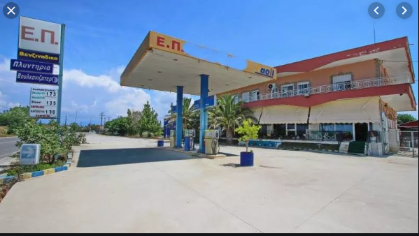

Έχεις δει πρατήριο με σήμα ΕΠ;
Και σίγουρα υπάρχουν και με συμφωνίες και franchise αλλά δεν νομίζω να πηγαίνουν μόνοι τους αυτοί και να γεμίζουν στα διυλιστήρια . Θα παραγγέλνουν και θα τους φέρνουν.
Μπορει να εχεις δικιο  ομως το θεμα μας δεν ειναι αυτο .
Τα τελευταια χρονια εχουν γινει πολλες αλλαξοκολιες στα καυσιμα και για αυτο η Βp φορτωνει στα ΕΛΠΕ πλεον.
Το θεμα ειναι οτι φορτωνουν ολοι απο την ιδια αντλία !!!!
Εχω να παω στα ΕΛΠΕ 6 χρονια.
Υπηρχαν βενζιναδικα με ταμπελα Ε.Π κανονικα..
