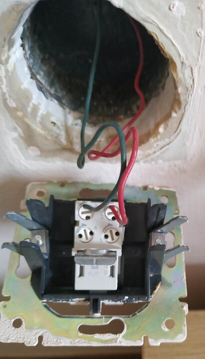

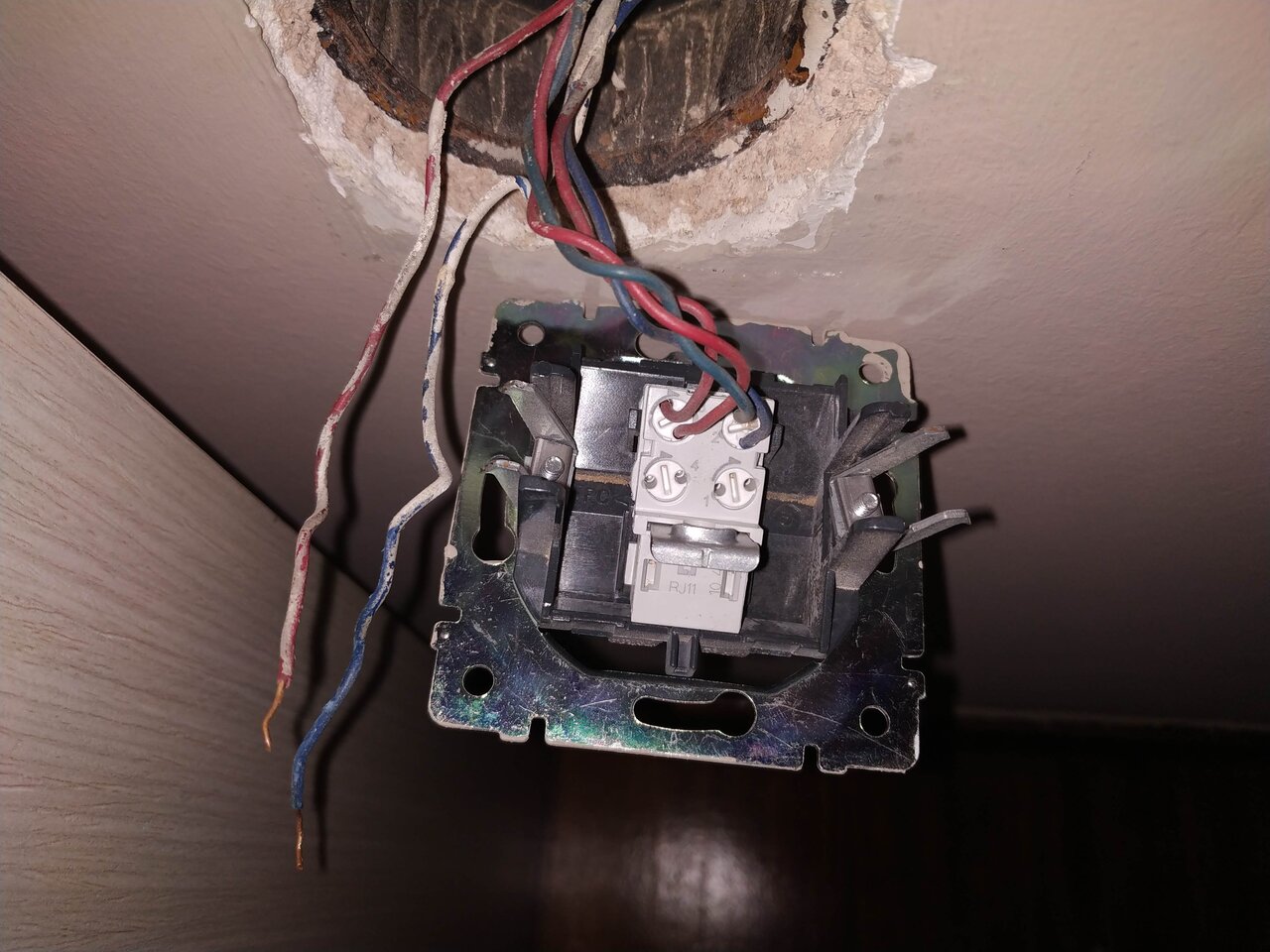

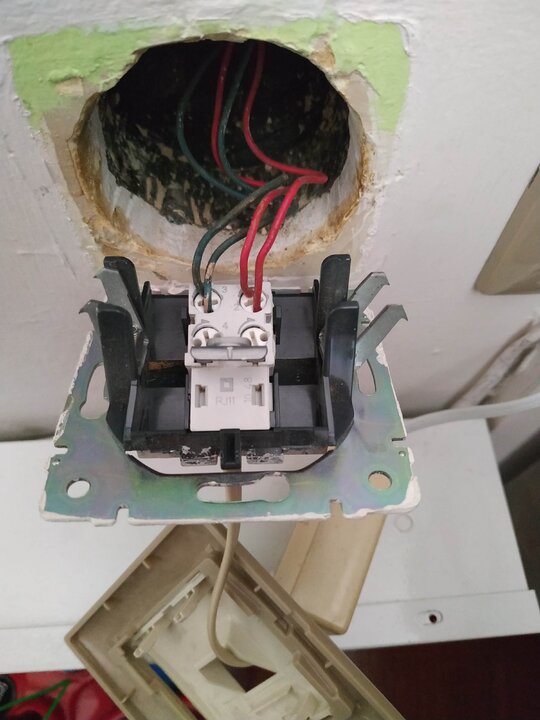

Καλημέρα, επειδή περιμένω την ενεργοποίηση του vdsl (όχι μεσω voip), είπα να τσεκάρω τις πρίζες του σπιτιού διαβάζοντας ότι είναι ποιο ευαίσθητο σε λάθος συνδέσεις. Έχω και συναγερμό στην γραμμή όπου δεν μου έχει δημιουργήσει πρόβλημα στην adsl τόσα χρόνια. Στην πρώτη φώτο είναι η κεντρική πρίζα(στην οποία έχω το ασύρματο τηλ) , στη δεύτερη ακριβώς από πίσω στο δωμάτιο είναι συνδεδεμένο το ρουτερ και ο συναγερμός μέσω splitter και στην τρίτη με το ένα ζεύγος η τελευταία σε ένα υπνοδωμάτιο. Πιστεύετε ότι θα έχω πρόβλημα με το ρουτερ στην δεύτερη πρίζα? Το τηλέφωνο να το βγάλω από την κεντρική? Επίσης τα γυμνά καλώδια στην κεντρική πρίζα τι ακριβώς είναι? Για δεύτερη τηλεφωνική γραμμή?

στην τριτη πριζα θες να εχεις κατι ή οχι?το τηλεφωνο απο την κεντρικη πρεπει να φυγει ετσι και αλλιως ,αλλιως κανεις bridge tap που δεν το θες στο vdsl.
στην πρωτη πριζα τα γυμνα ειναι αναπληρωματικο ζευγαρι μεχρι κατω τον κατανεμητη/χωνευτη.
Μόλις ήρθε μνμ ότι ενεργοποιηθηκε, οπότε μόλις πάω σπίτι θα συνδέσω εξοπλισμό και θα δοκιμάσω. Στην τρίτη πρίζα δεν έχω τπτ αλλα μπορώ να βάλω το τηλ να φύγει από την πρώτη. Το θέμα είναι ότι με βολεύει η δεύτερη πρίζα, γιατί έχω πάνω το ups να παίρνει ο συναγερμός συνέχεια δίκτυο να στέλνει ειδοποιήσεις , συν ότι έχω τραβήξει utp εκεί μέσα από τοίχο για να συνδέω και συσκευές που έχω στο σαλονι αλλιώς μπορούσα να βάλω τα powerlines και να συνδεσω στην πρώτη πρίζα. Το βέλτιστο πάντως ποιο είναι? Πρώτη πρίζα διπλή και σπλιτερ για να έχω και τηλέφωνο παντού ή ούτως η άλλως φεύγει το τηλέφωνο και συνδέω μόνο ρουτερ εκεί? Να σημειώσω πάλι ότι δεν είναι voip αν παίζει αυτό ρόλο.

στην πρωτη τιποτα στην δευτερη αυτα που εχεις απλα θες ενα διπλο πριζακι και τριτη πριζα το ασυρματο.στην δευτερη πριζα θες διπλο πριζακι για να γινει σωστα

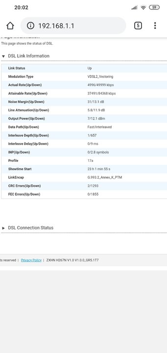

Απλά άλλαξα το ρουτερ με το καινούργιο σε πρώτη φάση. Θα πάω να πάρω λοιπόν διπλό πρίζακι για τη δεύτερη πρίζα. Σε δεύτερη φάση αν δεν δουλεύει σωστά θα κάνω ότι μου είπες στην πρώτη πρίζα. Ευχαριστώ πολύ. Τα στατιστικά πως σου  φαίνονται?

Μια χαρα φαινεται οσο αναφορα τη ταχυτητα. Καποια errors τα μαζευεις, αλλα δεν ειναι πολλα.
Τα CRC ερχονται κυριως λογω χαλκου.
Οσο για τα FEC, ειναι πακετα τα οποια ηρθαν με προβλημα αλλα το ρουτερ τα διορθωσε για να δουλεψουν.

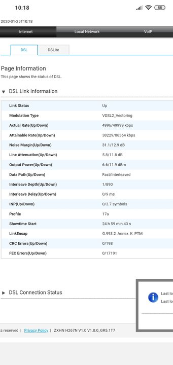

Χθες άλλαξα το καλώδιο τηλεφώνου που πάει στο ρουτερ και το φίλτρο του τηλεφώνου. Μόλις βρω χρόνο θα παρω και μια διπλή πρίζα. Τυχόν αποσυνδέσεις φαίνονται στο up time ή δεν γίνονται αντιληπτές?
