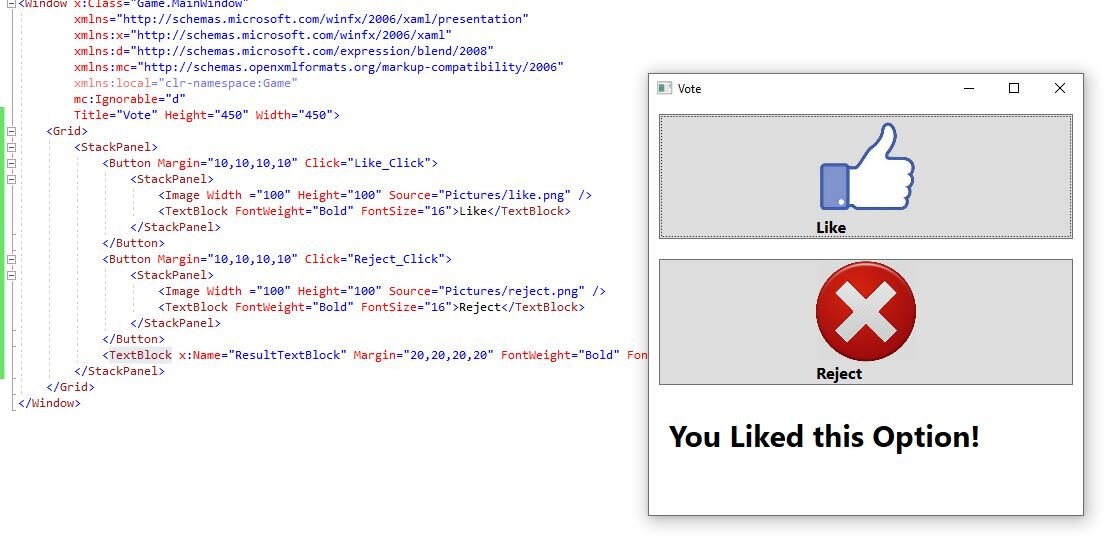

patclo Δημοσ. 22 Ιανουαρίου 2020 Δημοσ. 22 Ιανουαρίου 2020 (επεξεργασμένο) Αν το πρόγραμμα που θες να φτιάξεις θα τρέχει πχ σε laptop με windows 7 ή 10 θα επιλέξεις στην αρχή στο visual studio να φτιάξεις μια καινούργια εφαρμογή wpf. Αν είσαι σίγουρος ότι θες το πρόγραμμα να τρέχει μόνο σε συσκευές με windows 10 μπορείς να το φτιάξεις το project σε uwp. Απλά μια παρατήρηση ότι η εγκατάσταση uwp εφαρμογών θέλει επιπλέον πράγματα να κάνεις, να επιλέξεις δηλαδή στον υπολογιστή που τις δέχεται να επιτρέπεται το sideloading εφαρμογών εκτός store και επίσης να εγκαταστήσεις ένα ψηφιακό πιστοποιητικό ώστε αυτή να είναι trusted αλλιώς δεν θα μπορεί να εγκατασταθεί. Δεν είναι σύνθετη πολύ διαδικασία απλά στο λέω για να μην ψάχνεσαι. Για να φτιάξεις ένα καινούργιο project μπορείς να δεις τα βήματα σε αυτό το μικρό βιντεάκι Είναι εύκολο να καταλάβεις πως θα προσθέσεις μετά buttons κτλ στην xaml και τον κώδικα που πρέπει να γράψεις όταν γίνεται κλικ σε κάθε button για να εμφανίζει στην οθόνη την εικονίτσα που θέλεις. Στην πιο απλοϊκή μπεμπεδέ μορφή πχ αλλά μπορεί να το κάνεις όσο σύνθετο θέλεις. Επεξ/σία 22 Ιανουαρίου 2020 από patclo 1
