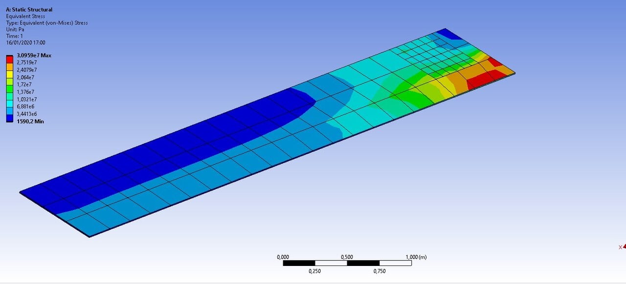

armagedwnn Δημοσ. 16 Ιανουαρίου 2020 Δημοσ. 16 Ιανουαρίου 2020 'Εκανα μια μικρή ανάλυση για 200 κιλά. Just for fun. 4 1
thanasisxask Δημοσ. 16 Ιανουαρίου 2020 Δημοσ. 16 Ιανουαρίου 2020 (επεξεργασμένο) 33 λεπτά πριν, armagedwnn είπε 'Εκανα μια μικρή ανάλυση για 200 κιλά. Just for fun. Τι θέλεις να μας πεις με αυτό δηλαδή; Επεξ/σία 16 Ιανουαρίου 2020 από thanasisxask
armagedwnn Δημοσ. 16 Ιανουαρίου 2020 Δημοσ. 16 Ιανουαρίου 2020 4 λεπτά πριν, thanasisxask είπε Τι θέλεις να μας πεις με αυτό δηλαδή; Τίποτα απολύτως. Γράφω just for fun. Δεν γνωρίζω από σκυρόδεμα αν ήταν μέταλλο θα μπορούσα να σου απαντήσω. Απλά με λίγο search προσημείωσα ένα μπαλκόνι και βλέπεις τις συγκεντρωμένες τάσεις στην περίπτωση που έχει στήριξη μόνο στην μία πλευρά (ως συνήθω). Μπορεί να διαφέρει δραματικά από την πραγματικότητα. 1
bilya Δημοσ. 16 Ιανουαρίου 2020 Δημοσ. 16 Ιανουαρίου 2020 6 ώρες πριν, cthulhucarbide είπε Είμαι σίγουρος πως δεν χρησιμοποιούν τόσο απλοϊκά την πίεση όσο λέγεται εδώ αλλά σε συνδυασμό με άλλους παράγοντες. Μην με βάλεις να σου αποδείξω ότι μπορείς να γκρεμίσεις ένα μπαλκόνι με ένα απλό στυλό τόσο απλοϊκό είναι. Βασικά μονο τα μέγιστα kN χρειάζεται να βρεις για το μπαλκόνι κ να συγκρίνεις το dead load της γλαστρας. αυτό με το στυλό θα θελα να μου το αποδείξεις please. 2 λεπτά πριν, armagedwnn είπε Τίποτα απολύτως. Γράφω just for fun. Δεν γνωρίζω από σκυρόδεμα αν ήταν μέταλλο θα μπορούσα να σου απαντήσω. Απλά με λίγο search προσημείωσα ένα μπαλκόνι και βλέπεις τις συγκεντρωμένες τάσεις στην περίπτωση που έχει στήριξη μόνο στην μία πλευρά (ως συνήθω). Μπορεί να διαφέρει δραματικά από την πραγματικότητα. μήλα κ πορτοκάλια.
