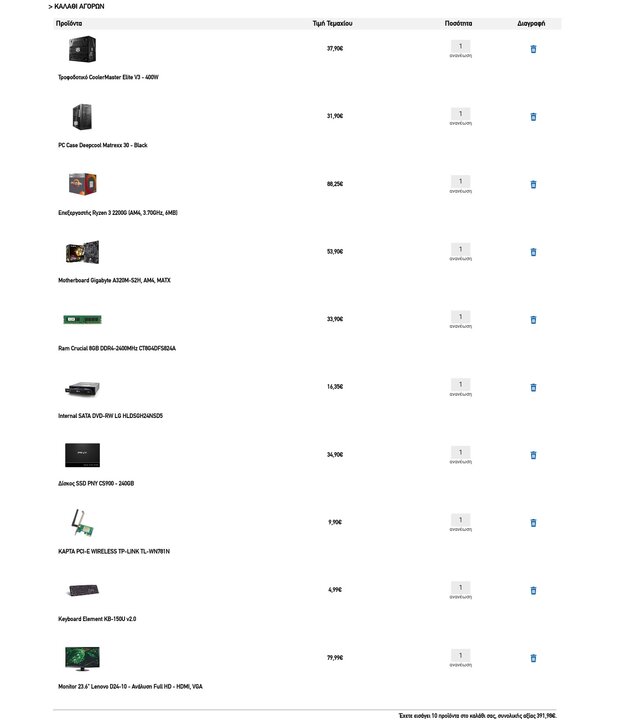

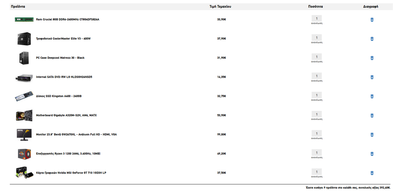

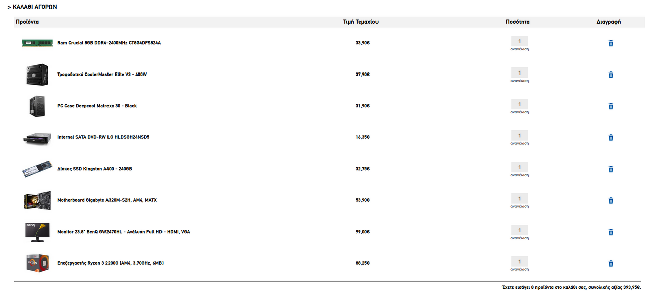

adtakhs Δημοσ. 15 Ιανουαρίου 2020 Δημοσ. 15 Ιανουαρίου 2020 (επεξεργασμένο) Καλησπέρα παίδες. Ψάχνω οικονοκικό σετάκι σχετικά ετοιμοπαράδοτο για να αντικαταστήσω δυο χαλασμένα φορητά (καμένες κάρτες γραφικών Nvidia) σε αίθουσες διδασκαλίας . Οι αίθουσες έχουν παλαιούς projectors με D-SUB 15 PIN . Έχω 2 σετ σχεδόν έτοιμα και προβληματίζομαι σε ποιο πρέπει να πάω. Α) β) Το ποσό είναι το ίδιο. Η επεξεργαστική ισχύς πάνω κάτω η ίδια. Το APU (2200G) έχει καλύτερη κάρτα γραφικών από την παμπάλαια GT 710 . Από την άλλη το APU δεν νομίζω πως είναι πλήρως συμβατό με D-SUB 15 PIN , μιας και η AMD δεν το υποστηρίζει επίσημα. Μερικές AM4 μητρικές φοράνε D-SUB αλλά υποθέτω πως το φοράνε για τα παλαιά APUs με Sreamroller πυρήνα . Εχεις κανείς εικόνα τι ισχύει ? Θα μπορούσε ο 2200G να δώσει εικόνα ταυτόχρονα σε D-SUB και HDMI/DVI ? Με την GT 710 είμαι σίγουρος πως θα μπορεί, αν και η κάρτα δεν είναι για πολλά πολλά , ενώ σίγουρα η κατανάλωση θα είναι και μεταλύτερη. Επεξ/σία 15 Ιανουαρίου 2020 από adtakhs

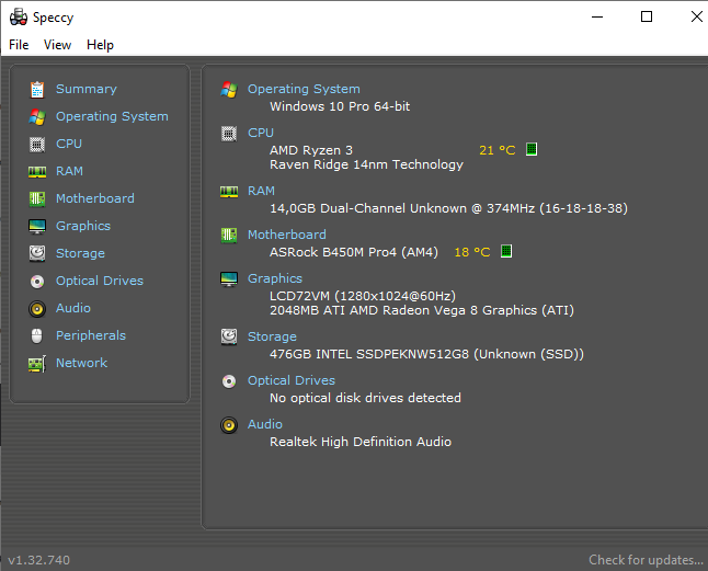

procostas1 Δημοσ. 17 Ιανουαρίου 2020 Δημοσ. 17 Ιανουαρίου 2020 καλημέρα έφτιαξα πρόσφατα 3200G με asrock b450m και δουλεύει μια χαρά με vga .... το d-sub δεν ειναι το ίδιο??? δεν το έχω δοκιμάσει συγχρόνως και με hdmi γιατί έχω μόνο ένα μόνιτορ στο γραφείο 1
adtakhs Δημοσ. 17 Ιανουαρίου 2020 Μέλος Δημοσ. 17 Ιανουαρίου 2020 46 λεπτά πριν, procostas1 είπε καλημέρα έφτιαξα πρόσφατα 3200G με asrock b450m και δουλεύει μια χαρά με vga .... το d-sub δεν ειναι το ίδιο??? δεν το έχω δοκιμάσει συγχρόνως και με hdmi γιατί έχω μόνο ένα μόνιτορ στο γραφείο Ναι το D-SUB 15 PIN είναι το λεγόμενο VGA . Ευχαριστώ για την επιβεβαίωση ότι δουλεύει. 🙂
