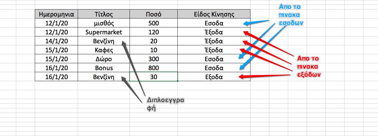

hdonoblepsias Δημοσ. 15 Ιανουαρίου 2020 Δημοσ. 15 Ιανουαρίου 2020 Καλησπέρα. Με ταλαιπωρεί ένα πρόβλημα 2 μέρες τώρα και δεν μπορώ να βρω λύση. Ρώτησα και έναν φίλο μου τηλεφωνικά αλλά δεν μπορούσα να εξηγήσω και πολύ καλά τι θέλω. Έχω 2 tables σε μία βάση. πχ. Φρούτα και Λαχανικά. Οπότε το πρώτο table ειναι πχ. και το 2ο ειναι Και θέλω να τα ενώσω ωστε να κάνω για παράδειγμα το παρακάτω Ποια είναι η καλύτερη λύση για κάτι τέτοιο. 1) Join. Δοκίμασα αλλά δεν έβγαλα άκρη; 2) Join (LEFT, RIGHT κλπ); Δεν είμαι εξοικειωμένος αλλά αν αυτή είναι η λύση, να το ψάξω. 3) Temporary Table; Ούτε με αυτό είμαι εξοικειωμένος αλλά αν αυτή είναι η λύση, να το ψάξω. 4) Union. Αυτό έψαξα και μέχρι ένα σημείο τα κατάφερα. Δηλαδή έφτιαξα κάτι τέτοιο... SELECT frouto_name as name, frouto_posotita, frouto_id as posotita FROM frouta UNION ALL SELECT laxaniko_name as name, laxaniko_posotita as posotita, laxaniko_id FROM laxanika ORDER BY posotita; Τα frouto_id και laxaniko_id δεν τα έβαλα "as id" για να παίξω με το if που δείχνω παρακάτω. Οπότε στην php μου στην λούπα της foreach έκανα κάτι τέτοιο. <td><?php echo result->posotita;?></td> <td><?php echo result->name;?></td> δούλεψε. Στο τρίτο column προσπάθησα να κάνω κάτι τέτοιο. <?php if($result->frouto_id != "" && $result->frouto_id != NULL) { $typos= "Frouto"; } else { $typos= "Laxaniko"; }?> οπότε το τρίτο <td> τό εκανα. <td><?php echo $typos;?></td> Το πρόβλημα είναι οτι ακόμα και στην περίπτωση του laxanikou, σετάρεται ως frouto. Δηλαδή γεμίζει 8 frouto_id ακόμα και με αυτά των λαχανικών. Και το laxaniko_id είναι άδειο σε όλα.
tsofras Δημοσ. 15 Ιανουαρίου 2020 Δημοσ. 15 Ιανουαρίου 2020 (επεξεργασμένο) Άσχετα με το πρόβλημα , αφού οι 2 πίνακες έχουν την ίδια δομή , γιατί δεν είναι ένας πίνακας που να έχει το id και άλλη μία κολώνα που να είναι η κατηγορία? (φρούτο , λαχανικό, κτλ .) ? Επίσης αν δεν έχεις κλειδί για τις εγγραφές id,name τότε θα έχεις διπλές εγγραφές και δεν θα δουλέψει το union Τέλος για το πρόβλημα σου , έχει κάθος το query και ορίζεις στο πρώτο select posotita το frouto_id αντί για το frouto_posotita Οπότε το σωστό είναι αυτό SELECT frouto_name as name, frouto_posotita as posotita, frouto_id as id FROM frouta UNION ALL SELECT laxaniko_name as name, laxaniko_posotita as posotita, laxaniko_id as id FROM laxanika ORDER BY posotita; Αλλά επειδή θα επιστρέφει κολώνα με όνομα id και όχι frouto_id / laxaniko_id τότε δεν θα σου παίξει το if. Οπότε μπορείς να γράψεις το παρακάτω το οποίο θα σου επιστρέφει 0 για να ξεγελάσεις το union και να παίξει SELECT frouto_name as name, frouto_posotita as posotita, frouto_id , 0 as laxaniko_id FROM frouta UNION ALL SELECT laxaniko_name as name, laxaniko_posotita as posotita, 0 as frouto_id,laxaniko_id FROM laxanika ORDER BY posotita; Αλλάζεις το if να μην κοιτάει αν είναι κενό αλλά αν είναι 0. Και έτσι καταλαβαίνει αν είναι φρούτο ή λαχανικό Σίγουρα είναι σωστό το design του πίνακα? Αυτά , αν έχει κάποιος καλύτερη ιδέα θα μας πεί Πάρε και το link για το sqlfiddle http://sqlfiddle.com/#!9/b5a4f/7/0 Υ.Γ. Παίζει και με join αλλά βαριέμαι να το γράψω Επεξ/σία 15 Ιανουαρίου 2020 από tsofras
tolhc1234 Δημοσ. 15 Ιανουαρίου 2020 Δημοσ. 15 Ιανουαρίου 2020 SELECT frouto_name as name, frouto_posotita as posotita, 'Frouto' as eidos FROM frouta UNION ALL SELECT laxaniko_name as name, laxaniko_posotita as posotita, 'Laxaniko' as eidos FROM laxanika ORDER BY posotita; Επίσης μπορεί να γίνει και απ' ευθείας αυτό, δεν έχω καταλάβει γιατί πρέπει να κάνεις assign από την PHP 1
παπι Δημοσ. 16 Ιανουαρίου 2020 Δημοσ. 16 Ιανουαρίου 2020 4 ώρες πριν, tsofras είπε Άσχετα με το πρόβλημα , αφού οι 2 πίνακες έχουν την ίδια δομή , γιατί δεν είναι ένας πίνακας που να έχει το id και άλλη μία κολώνα που να είναι η κατηγορία? (φρούτο , λαχανικό, κτλ .) ? Προφανώς ειναι ασκηση που ζηταει union 1
hdonoblepsias Δημοσ. 16 Ιανουαρίου 2020 Μέλος Δημοσ. 16 Ιανουαρίου 2020 4 ώρες πριν, tolhc1234 είπε SELECT frouto_name as name, frouto_posotita as posotita, 'Frouto' as eidos FROM frouta UNION ALL SELECT laxaniko_name as name, laxaniko_posotita as posotita, 'Laxaniko' as eidos FROM laxanika ORDER BY posotita; Επίσης μπορεί να γίνει και απ' ευθείας αυτό, δεν έχω καταλάβει γιατί πρέπει να κάνεις assign από την PHP Πως εννοεις μπορει να γινει? 2 ώρες πριν, παπι είπε Προφανώς ειναι ασκηση που ζηταει union Οχι δεν ειναι ασκηση, αλλα οπως εχω γεμισει τους πινακες, δεν ξερω πως αλλιως να το κανω 7 ώρες πριν, tsofras είπε Άσχετα με το πρόβλημα , αφού οι 2 πίνακες έχουν την ίδια δομή , γιατί δεν είναι ένας πίνακας που να έχει το id και άλλη μία κολώνα που να είναι η κατηγορία? (φρούτο , λαχανικό, κτλ .) ? Επίσης αν δεν έχεις κλειδί για τις εγγραφές id,name τότε θα έχεις διπλές εγγραφές και δεν θα δουλέψει το union Τέλος για το πρόβλημα σου , έχει κάθος το query και ορίζεις στο πρώτο select posotita το frouto_id αντί για το frouto_posotita Οπότε το σωστό είναι αυτό SELECT frouto_name as name, frouto_posotita as posotita, frouto_id as id FROM frouta UNION ALL SELECT laxaniko_name as name, laxaniko_posotita as posotita, laxaniko_id as id FROM laxanika ORDER BY posotita; Αλλά επειδή θα επιστρέφει κολώνα με όνομα id και όχι frouto_id / laxaniko_id τότε δεν θα σου παίξει το if. Οπότε μπορείς να γράψεις το παρακάτω το οποίο θα σου επιστρέφει 0 για να ξεγελάσεις το union και να παίξει SELECT frouto_name as name, frouto_posotita as posotita, frouto_id , 0 as laxaniko_id FROM frouta UNION ALL SELECT laxaniko_name as name, laxaniko_posotita as posotita, 0 as frouto_id,laxaniko_id FROM laxanika ORDER BY posotita; Αλλάζεις το if να μην κοιτάει αν είναι κενό αλλά αν είναι 0. Και έτσι καταλαβαίνει αν είναι φρούτο ή λαχανικό Σίγουρα είναι σωστό το design του πίνακα? Αυτά , αν έχει κάποιος καλύτερη ιδέα θα μας πεί Πάρε και το link για το sqlfiddle http://sqlfiddle.com/#!9/b5a4f/7/0 Υ.Γ. Παίζει και με join αλλά βαριέμαι να το γράψω Σε ευχαριστω θα τα δοκιμασω αυριο το μεσημερι
masteripper Δημοσ. 16 Ιανουαρίου 2020 Δημοσ. 16 Ιανουαρίου 2020 Σε 1 Union πρέπει οι πίνακες να έχουν ακριβώς τα ίδια ονόματα..με ίδιο datatype....αν κάτι δεν είναι σωστό το Union δεν θα δουλέψει...γιαυτή ακριβώς την περίπτωση δουλευούμε με alias και εκάστοτε και με fake fields...η σωστή λύσεη είναι 1 κοινός πίνακας με 1 extra field η κατηγοροποιηση όπως πρότεινε ο tsofras.
tsofras Δημοσ. 16 Ιανουαρίου 2020 Δημοσ. 16 Ιανουαρίου 2020 7 ώρες πριν, hdonoblepsias είπε Πως εννοεις μπορει να γινει? Εννοεί ότι δεν χρειάζεται να γράψεις if/else για να χτίζεις μόνος σου το είδος σε Frouto / Laxaniko , θα στο επιστρέφει το query και απλά θα τυπώνεις το eidos. <td><?php echo result->posotita;?></td> <td><?php echo result->name;?></td> <td><?php echo result->eidos;?></td>
hdonoblepsias Δημοσ. 16 Ιανουαρίου 2020 Μέλος Δημοσ. 16 Ιανουαρίου 2020 Το παραπάνω SELECT του @tsofras δούλεψε μια χαρά. Δηλαδή μπορώ να το αφήσω έτσι. Δεν έχω την δυνατότητα να φτιάξω αλλιώς τους πίνακες γιατί χρησιμοποιούντε σε πολλά queries μέσα στο site. Μπορώ όμως να προσθέσω κάποια columns. Οπότε στο παραπάνω παράδειγμα (το οποίο επαναλαμβάνω δουλεύει με αυτό που πρότεινε ο @tsofras), θα ήταν καλύτερο απο θέμα βελτιστοποίησης να εισάγω και στα 2 tables ένα ακόμα column που θα λέγεται eidos και εκεί να εισάγω ένα int οπού πχ 1= frouto, 2 = laxaniko κλπ? 19 ώρες πριν, tsofras είπε Επίσης αν δεν έχεις κλειδί για τις εγγραφές id,name τότε θα έχεις διπλές εγγραφές και δεν θα δουλέψει το union Καταλαβαίνω τι μου λες, θέλω τις διπλοεγραφές. Βασικά στο παράδειγμα που σκέφτηκα (αυτό σκέφτηκα εκείνη την στιγμή), καταλάβατε τον μηχανισμό που θέλω να εμφανίζονται και με βοηθήσατε. Στην ουσία αυτό που φτιάχνω είναι του στυλ
tsofras Δημοσ. 16 Ιανουαρίου 2020 Δημοσ. 16 Ιανουαρίου 2020 8 λεπτά πριν, hdonoblepsias είπε Το παραπάνω SELECT του @tsofras δούλεψε μια χαρά. Δηλαδή μπορώ να το αφήσω έτσι. Δεν έχω την δυνατότητα να φτιάξω αλλιώς τους πίνακες γιατί χρησιμοποιούντε σε πολλά queries μέσα στο site. Μπορώ όμως να προσθέσω κάποια columns. Οπότε στο παραπάνω παράδειγμα (το οποίο επαναλαμβάνω δουλεύει με αυτό που πρότεινε ο @tsofras), θα ήταν καλύτερο απο θέμα βελτιστοποίησης να εισάγω και στα 2 tables ένα ακόμα column που θα λέγεται eidos και εκεί να εισάγω ένα int οπού πχ 1= frouto, 2 = laxaniko κλπ? Καταλαβαίνω τι μου λες, θέλω τις διπλοεγραφές. Βασικά στο παράδειγμα που σκέφτηκα (αυτό σκέφτηκα εκείνη την στιγμή), καταλάβατε τον μηχανισμό που θέλω να εμφανίζονται και με βοηθήσατε. Στην ουσία αυτό που φτιάχνω είναι του στυλ Αν δεν φτιάξεις έναν πίνακα δεν νομίζω θα κερδίσεις κάτι με την εισαγωγή μίας dummy κολώνας που θα πρέπει να την διαβάζεις ενώ θα είναι πάντα ίδια η εγγραφή σε όλο τον πίνακα. Καλύτερα να το κάνεις με το select. Αν φτιάχνεις ένα site έτσι για τον χαβαλέ τότε οκ μην το κάνεις refactor αν σου είναι βαρύ. Αν φτιάχνεις κάτι το οποίο όμως θα συνεχίσεις να κάνεις ανάπτυξη κτλ. καλύτερα να επενδύσεις χρόνο τώρα να το αλλάξεις γιατί μετά θα το βρείς μπροστά σου πάντως. Εππισης αν το φτιάξεις σωστά , θα έχεις ένα σωστό καλούπι για να χτίσεις παρόμοια sites με τον κώδικα που έχεις ήδη. Δλδ τώρα είναι για έσοδα/εξοδα Αν σου ζητήσει κάποιος να φτιάξεις κάτι αντίστοιχο που θα είναι όντως για λαχανικά/φρούτα θα πρέπει να τα κάνεις όλα copy paste (βάση , queries, οθόνες κτλ.) και να αλλάζεις τους πίνακες και τα queries. Αν τον κάνεις ένα μετα το χρησιμοποιείς όπου θέλεις
hdonoblepsias Δημοσ. 16 Ιανουαρίου 2020 Μέλος Δημοσ. 16 Ιανουαρίου 2020 5 ώρες πριν, tsofras είπε Αν δεν φτιάξεις έναν πίνακα δεν νομίζω θα κερδίσεις κάτι με την εισαγωγή μίας dummy κολώνας που θα πρέπει να την διαβάζεις ενώ θα είναι πάντα ίδια η εγγραφή σε όλο τον πίνακα. Άκουσα την συμβουλή σου και έφτιαξα τελικά έναν πίνακα "κινησεις" που εκει θα συγκεντρώνω τα στοιχεία που θέλω (αν αυτό εννούσες). Τωρα μπορώ και τα χειρίζομαι πολύ καλύτερα. Αν σου ζητήσει κάποιος να φτιάξεις κάτι αντίστοιχο που θα είναι όντως για λαχανικά/φρούτα θα πρέπει να τα κάνεις όλα copy paste (βάση , queries, οθόνες κτλ.) και να αλλάζεις τους πίνακες και τα queries. Γαμώτο, κάπως δεν μπορώ να ξαναχρησιμοποιώ αυτά που έχω φτιάξει και αλλού. Κάπως μπερδέυομαι με τις αλλαγές που πρέπει να κάνω στο νέο project. Θα με βόλευε αν υπήρχε όμως κάτι που να μπορώ να φτιάξω κάτι σαν δικό μου documentation που θα έχω ένα παράδειγμα με όλα αυτά που χρησιμοποιώ. Δηλαδή να μπορώ να δώ μία function που έχω φτιάξει για να κάνω κάτι και να την παίρνω με copy paste, να την εισάγω στο νέο project και απλά να κάνω μικροαλλαγές. 1
