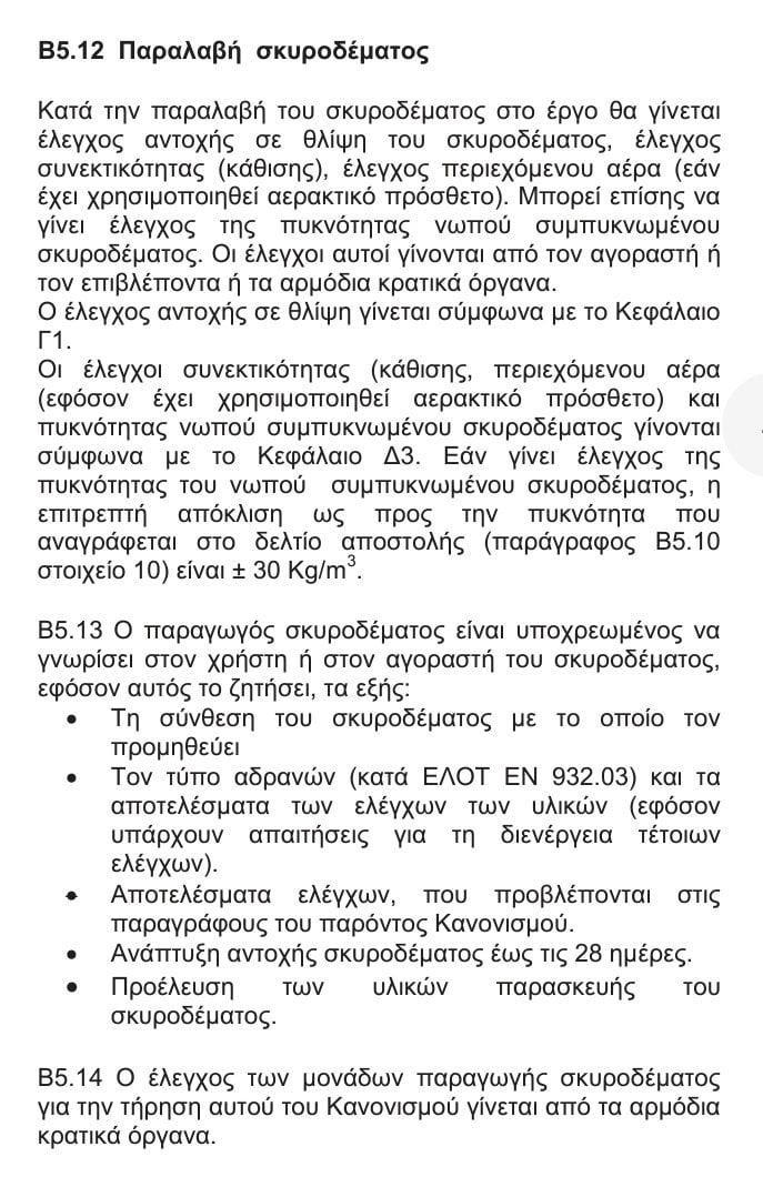

Αμ δεν είναι έτσι απλά τα πράγματα όμως. Υπάρχουν και κανονισμοί :
Φιλέ μου σωστά τα λες , υπάρχουν κανονισμοί , Αν έχεις φίλο μηχανικό ρώτησε αν παίρνει δοκίμια από κάθε βαρέλα που έρχεται στο εργοτάξιο , Ακόμα και αν παίρνει θα σου συνιστούσα να πας μια βόλτα σε μια οικοδομή/έργο κατά την διάρκεια μιας σκυροδέτησης  να διαπιστώσεις από μόνο σου τι ακριβώς γίνεται . (δεν χρειάζεται να είσαι μηχανικός θα καταλάβεις ).
Τα δοκίμια παίρνονται από την βαρέλα μόλις αυτή φτάσει στην οικοδομή. Μόλις λοιπόν τα πάρει ο Μηχανικός αρχίζει το "πάρτυ" . Επειδή ο μπετατζής θέλει να διευκολύνει την δουλεία του έτσι ώστε να μην χρειάζεται να δουλέυει με τον δονητή πολλές ώρες μέσα στα καλούπια των καλλονών και για να απλώσει πιο εύκολα το μπετό στην πλάκα αυτό που κάνει είναι ή να ρίξει  ρευστοποιητές μέσα στην βαρέλα ή να βγάλει το λάστιχο και αρχίσει να ρίχνει μέσα στην βαρέλα για να αραίωσει την σύσταση του και να το δουλέψει πιο εύκολα.

Γιατί "αν έχω φίλο μηχανικό" ; Ευτυχώς μετά από 20+ ενασχόλησης με το επάγγελμα του πολιτικού μηχανικού, νιώθω ότι έχω αρκετά καλή εμπειρία. Αν βεβαίως χρειαστώ συμβουλές από συνάδελφο, βεβαίως και θα τον αναζητήσω.
Αυτός είναι ο σκοπός. Να τα πάρει. Και για να μην το πολυκουράζουμε :
Ας διαβάσουμε πρώτα το παράρτημα Ε του ΚΤΣ και ας δούμε τι ευθύνες υπάρχουν και τι υποχρεώσεις (αποζημίωσης) απορρέουν από αυτό. Ο μπετατζής δεν μπορεί να σκυροδετεί ό,τι του καπνίσει. Υπάρχουν κανονισμοί που πρέπει να τηρούνται και κυρίως, υπάρχει και ένας μηχανικός που επιβλέπει την όλη διαδικασία. Εάν αυτός δεν ξέρει, εάν αυτός είναι απών ή απλώς επιλέχθηκε από τον πελάτη να μην πληρωθεί την επίβλεψη (παρ' όλο που είναι υποχρεωτική), είναι αλλού παπά ευαγγέλιο.
Ξέρεις πόσοι μπετατζήδες έχουν φάει πόρτα μετά από τέτοιες εξυπνάδες ;
1 ώρα πριν, k959883as είπε
Αυτό επίσης, θα σου έλεγα να μην το πολυαναφέρεις (είναι εντελώς λάθος).

2 ώρες πριν, MauroPaltoudias είπε
"αν έχεις φίλο μηχανικό" . Δυστυχώς η κρυστάλλινη σφαίρα μου έχει σπάσει , συνεπώς δεν είχα τρόπο να γνωρίζω ότι είσαι Π.Μ γι αυτό και το έγραψα.
Όσα παραρτήματα του ΚΤΣ  και να παραθέσουμε ( με όλο τον σεβασμό προς το επάγγελμα του Π.Μ) θα βρούμε αρκετά τα οποία δεν τηρούνται κατά γράμμα είτε από αμέλεια είτε προς όφελος του κέρδους και του χρόνου.
 Ξέρεις πόσοι μπετατζήδες έχουν φάει πόρτα μετά από τέτοιες εξυπνάδες ; Το "μετά" είναι αργά η ζημιά έχει ήδη γίνει
Αυτό επίσης, θα σου έλεγα να μην το πολυαναφέρεις (είναι εντελώς λάθος). ΄Έχεις δίκιο και το αποσύρω , πόσα πράγματα όμως κατά την διάρκεια ενός καλουπώματος και μιας σκυροδέτησης  γίνονται λάθος και δυστυχώς αυτός τείνει να γίνει ο κανόνας και όχι η εξαίρεση  ?
π.χ αποστάτες, μπετό καθαριότητας,  τα δοκίμια πριν τη σκυροδέτηση, ελλιπής δόνηση , ρευστοποιητές, σκυροδέτηση σε ακατάλληλη θερμοκρασία.  κτλπ.
Να μην μιλήσω για τον σιδηροπλισμό , με έναν πυρο όλες κάμψεις σε όλες τις διατομές  , κολονισίδερα με διαφορετικές διατομές , ρετάλια , ελάχιστα δεσίματα κ.α
Για όλους τους παραπάνω λόγους λοιπόν έγραψα οτι  πρέπει να έχεις φίλο μηχανικό  (αρά να τον εμπιστεύεσαι) ο οποίος να είναι επιμελής και να έχει μεγάλη εμπειρία. Προφανώς και δεν αφορά εσένα αυτή μου η παραπομπή γιατί όπως καταλαβαίνω και επιμελής είσαι και εμπειρία έχεις,
Αναφορικά με αυτό δε, είναι κάτι που αναγράφεται ξεκάθαρα στον Κανονισμό (πιο ξεκάθαρα δεν γίνεται) και τα όσα μπορεί κανείς να αξιώσει. Άλλωστε, δεν χρειάζεται κανείς να είναι μηχανικός για να το κατανοήσει. Προτείνω λοιπόν, όσοι έχουν παρόμοια θεματα, να τον συμβουλευτούν.
Όσο για το αν είναι ήδη αργά (και ότι η ζημιά ήδη έγινε), νομίζω ότι τίθεται θέμα πρώτων προτεραιοτήτων : επενδύει κανείς σε μια κατασκευή που θα διατηρηθεί τουλάχιστον 50-70 χρόνια και η οποία καλείται να στεγάσει με ασφάλεια, ανθρώπινες ζωές.
