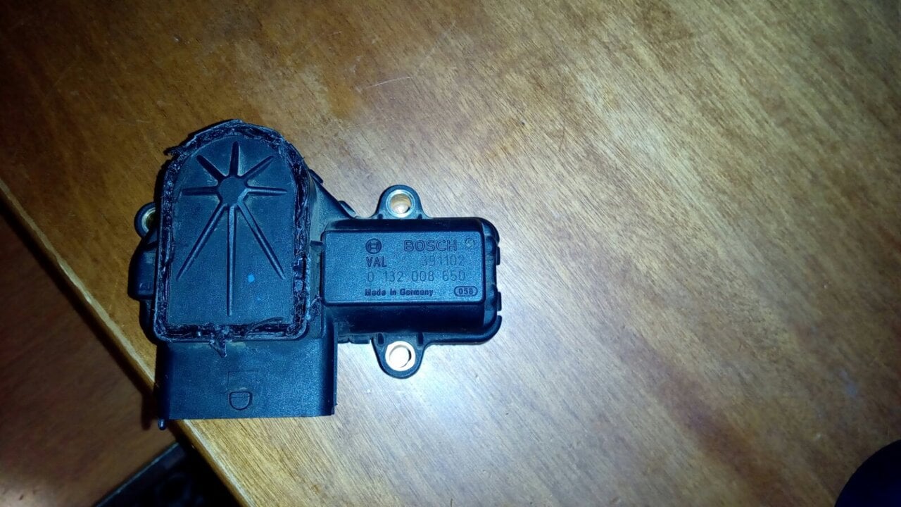

AlexanderKarapas Δημοσ. 14 Ιανουαρίου 2020 Δημοσ. 14 Ιανουαρίου 2020 Καλησπέρα. Έχω μια 146 του 1999 και μου παρουσίασε πρόβλημα ο ρυθμιστής του ρελαντί και μου σβήνει συνέχεια. Δεν το βρίσκω πουθενά αυτό το ανταλλακτικό καινούργιο. Ξέρει κανένας που μπορώ να το βρω?

AlexanderKarapas Δημοσ. 14 Ιανουαρίου 2020 Μέλος Δημοσ. 14 Ιανουαρίου 2020 Ο ρυθμιστής του ρελαντί κουμπώνει πάνω στην πεταλούδα που λες. Είναι αυτό δυστυχώς και δεν υπάρχει πουθενά σε καινούργιο. Από μάντρα που πήρα μεταχειρισμένο έχει το ίδιο πρόβλημα. Και εγώ σε βενζίνη του βάζω vpower... Αυτό είναι το εξάρτημα
thanasisxask Δημοσ. 14 Ιανουαρίου 2020 Δημοσ. 14 Ιανουαρίου 2020 Το καπάκι μου φαίνεται πειραγμένο, το άνοιξες;
Gatilaras Δημοσ. 15 Ιανουαρίου 2020 Δημοσ. 15 Ιανουαρίου 2020 Ψαξε με part number και για αντιστοιχα. Σαν προσωρινη λυση μπορεις να τεντωσεις λιγο την ντιζα γκαζιου να στο κραταει αναμμενο. Λιγο ομως
AlexanderKarapas Δημοσ. 15 Ιανουαρίου 2020 Μέλος Δημοσ. 15 Ιανουαρίου 2020 Αφού αγόρασα το άλλο μεταχειρισμένο και το φόρεσα επάνω είπα να δω αν μπορεί να φτιαχτεί κάτι σε αυτό για αυτό είναι σπασμένο το καπάκι... Θα κοιτάξω στη Bosch... Δεν το σκέφτηκα μέχρι τώρα. Αυτό με τη ντιζα γκαζιού θα το δοκιμάσω Ευχαριστώ για τις συμβουλές μέχρι τώρα
aGka8l Δημοσ. 15 Ιανουαρίου 2020 Δημοσ. 15 Ιανουαρίου 2020 δες εδώ συμβατότητες με το δικο σου και ψαξε τον κωδικο του ανταλακτικου , ισως ειναι προτιμότερο αυτη την δουλειά να την κανεις σε ενα συνεργειο ωστε αν εχεις παλι το ιδιο προβλημα να επιστρεψεις το ανταλακτικο , BOSCH 0132008650 BOSCH 3 437 010 455 ERA 556094 FISPA 87.006 HOFFER 7514009 HOFFER 7514009 MEAT & DORIA 84009 SIDAT 87.006 Γνήσια Εργοστάσιο Κωδικός ALFA ROMEO 46469916 ALFA ROMEO 60816329 ALFA ROMEO 71713829 FIAT 46469916 FIAT 60816329 FIAT 71713829 LANCIA 46469916 LANCIA 60816329 LANCIA 71713829
AlexanderKarapas Δημοσ. 15 Ιανουαρίου 2020 Μέλος Δημοσ. 15 Ιανουαρίου 2020 Σε συνεργείο πήγα και μου το πέρασε, αλλά την αγορά την έκανα εγώ μέσω τηλεφωνικής παραγγελίας από έναν... Ευχαριστώ για τις πληροφορίες... Θα το κοιτάξω

thanasisxask Δημοσ. 15 Ιανουαρίου 2020 Δημοσ. 15 Ιανουαρίου 2020 10 ώρες πριν, AlexanderKarapas είπε Αφού αγόρασα το άλλο μεταχειρισμένο και το φόρεσα επάνω είπα να δω αν μπορεί να φτιαχτεί κάτι σε αυτό για αυτό είναι σπασμένο το καπάκι... Θα κοιτάξω στη Bosch... Δεν το σκέφτηκα μέχρι τώρα. Αυτό με τη ντιζα γκαζιού θα το δοκιμάσω Ευχαριστώ για τις συμβουλές μέχρι τώρα Τι έχει μέσα; και πως κατάλαβες ότι δεν μπορεί να φτιαχτεί;

Gatilaras Δημοσ. 16 Ιανουαρίου 2020 Δημοσ. 16 Ιανουαρίου 2020 20 ώρες πριν, Ukforthemoment είπε Μην πειράζεις το συρματόσχοινο,σκέψου να κολλήσει τι θα γίνει. Για να κολλησει συντρεχουν αλλοι λογοι,αν ηταν ετσι οταν κινουμαστε με σταθερη ταχυτητα σε εθνικη οδο θα κολλαγε σε ολους.Απλα πειραζεις λιγο το ρυθμιστη και κραταει την πεταλουδα ανοιχτη σαν να πατας ελαφρα γκαζι.Απο 'κει κ περα εαν κολλησει πατας συμπλεκτη και το σβηνεις. 21 ώρες πριν, AlexanderKarapas είπε Σε συνεργείο πήγα και μου το πέρασε, αλλά την αγορά την έκανα εγώ μέσω τηλεφωνικής παραγγελίας από έναν... Ευχαριστώ για τις πληροφορίες... Θα το κοιτάξω Στειλε λιγο μια φωτογραφια απο το εσωτερικο μηπως μπορεσουμε καποιος απο εδω να σε καθοδηγησουμε για το πως να την φτιαξεις αν φτιαχνεται.
Tech-test-tseck Δημοσ. 30 Ιουλίου 2023 Δημοσ. 30 Ιουλίου 2023 Γεια σας παιδιά. Αν και χρόνια μετά ανεβάζω αυτί την ανάρτηση αφού είδα τυχαία την συζήτηση σας, δεν ξέρω και πόσοι από εσάς έχετε ακόμα τα ίδια αυτοκίνητα ακόμα. Αυτό μπορεί να βοηθήσει λίγο. Κάποιες εταιρίες έβγαλαν πάλι το συγκεκριμένο μοτεράκι, κάποιοι το πουλάνε ανακατασκευασμένο άρα λίγο ψάξιμο (γνησίως κωδικός και στο δικό μου 71713829). Εδώ και η ρύθμιση του : https://www.alfaowner.com/threads/my-solution-on-alfa-156-idle-problem.1143386/ ( μεταφράστε την σελίδα ).
