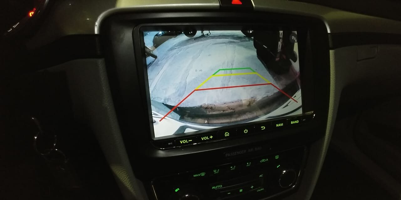

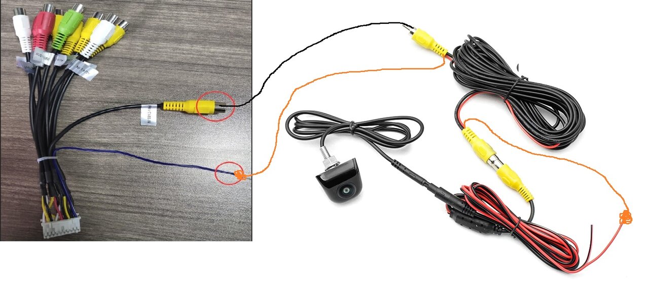

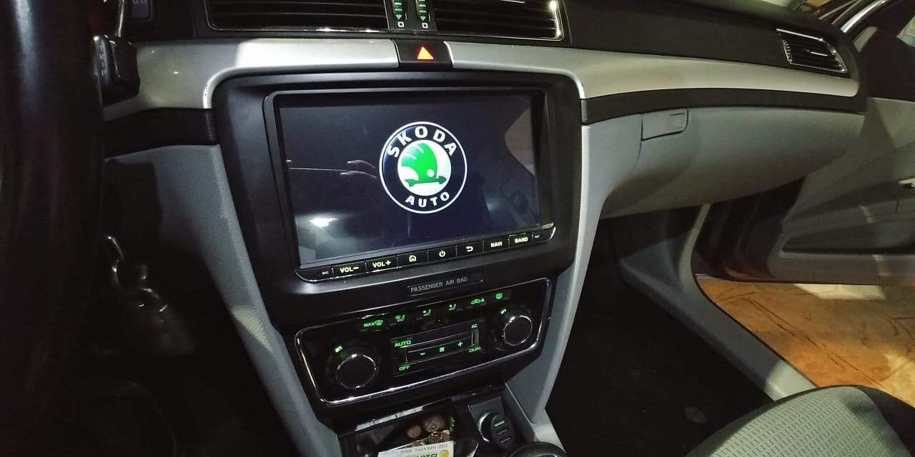

BoullyBoy Δημοσ. 21 Μαρτίου 2020 Μέλος Δημοσ. 21 Μαρτίου 2020 Εχω λάβει την κάμερα και την οθόνη αλλα και το πλαίσιο για superb. αρχικά έβαλα μόνο την οθόνη και έψαξα άτομο να βάλει την κάμερα μιας και δεν ήθελα να πειράξω εγώ πλοφιρακτίρες κλπ αλλα μετά απο ημέρες ψαξίματος χθες αποφάσισα να την βάλω μόνος μου. Παίρνω τηλέφωνο τον ξάδερφο και ξεκινήσαμε στις 7μιση το απόγευμα. Μετά απο αρκετή μελέτη και δουλειά 12:30 είχαμε τελειώσει :D. Ενα πράγμα με βάζει σε σκέψη, η σύνδεση της κάμερας. Απο το ραδιο βγαίνει ένα καλώδιο για το RCA και ένα μπλέ που υποτίθεται είναι για trigger στο ράδιο να ανάψει στην οθόνη για την όπισθεν αλλα επειδή το αμάξι έχει canbus το ανοίγει μόνο του. Στην περιγραφή έλεγε να συνδέσω το μπλέ με το καλωδιάκι που βγάζει το RCA και στην άλλη πλευρά του με το 12V τις λάμπας, εγώ το σύνδεσα μόνο με το κόκκινο και δούλεψε κανονικά, δοκίμασα και το σωστό να δώσω ρεύμα απο την λάμπα απλά εκεί κατα περίεργο λόγο με σβηστή μηχανή άνοιγε η κάμερα αλλα με αναμμένη την μηχανή δεν έδινε σήμα η κάμερα. Οπότε το άφησα όπως έχω σχεδιάσει στην εικόνα, φοβάμαι απλά μην μου λιώσει κανέναν καλώδιο.
