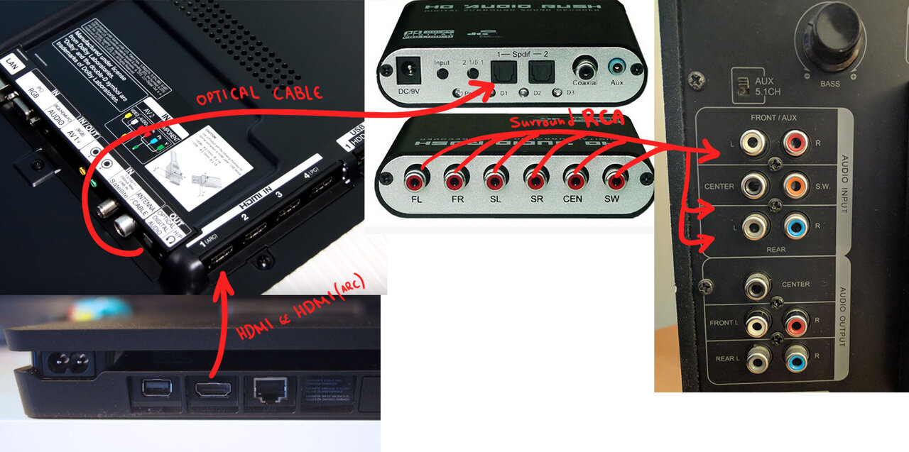

deadth Δημοσ. 13 Ιανουαρίου 2020 Δημοσ. 13 Ιανουαρίου 2020 Καλησπέρα! Θα ήθελα την γνώμη σας αν υπάρχει ελπίδα να δουλέψει το παρακάτω configuration (δείτε φώτο παρακάτω) ώστε να συνδεθούν τα ηχεία 5.1 με το Playstation 4 Slim. Αρχικά δίνουμε out από το PS4 στην TV με HDMI (στην ARC θύρα της TV). Μετά βγάζουμε out από το Optical της TV και το στέλνουμε στον Converter, όπου εκείνος μας δίνει out σε 6 καλώδια 5.1 Surround RCA, τα οποία είναι ο μόνος τρόπος για input που δέχονται τα συγκεκριμένα ηχεία. Τι πιστεύετε; Αξίζει να το δοκιμάσω; Θα έχω σήμα 5.1 από το PS4 στα ηχεία;
zx1234r Δημοσ. 13 Ιανουαρίου 2020 Δημοσ. 13 Ιανουαρίου 2020 Έτσι όπως το βλέπω και το κατανοώ, φαίνεται legit ο τρόπος σύνδεσης απλά νομίζω πως κάπου θα χάσεις λίγο ποιότητα. Αλλά πιστεύω θα δουλέψει.
lnwolfgr Δημοσ. 13 Ιανουαρίου 2020 Δημοσ. 13 Ιανουαρίου 2020 Σωστό φαίνεται, αν δεν δουλέψει στην arc δοκίμασε σε άλλο hdmi και να αλλάξεις το διακοπτάκι από aux σε 5.1 στο sub σου.
