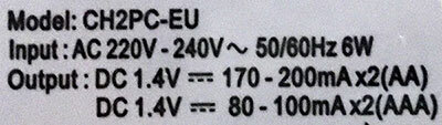

zoranb Δημοσ. 12 Ιανουαρίου 2020 Δημοσ. 12 Ιανουαρίου 2020 (επεξεργασμένο) Έχω έναν φορτιστή επαναφορτιζόμενων μπαταριών ΑΑ κ ΑΑΑ ο οποίος έχει τα συγκεκριμένα Specs που φαίνονται την εικόνα. Οι επαναφορτιζόμενες που θα μπορεί να φορτίζει ο συγκεκριμένος, είναι συγκεριμένες ή μπορεί να φορτίζει οποιεσδήποτε χωρητικότητας και μάρκας επαναφορτιζόμενες μπαταρίες; Παράδειγμα, θέλω να φορτίζει ΑΑ 2300mAh... θα μπορεί; Επεξ/σία 12 Ιανουαρίου 2020 από zoranb
txcellas Δημοσ. 12 Ιανουαρίου 2020 Δημοσ. 12 Ιανουαρίου 2020 Την έξοδο που δίνει γράφει. Γιατί να μην μπορεις; Όπως οι φορτιστές κινητού που δίνουν συγκεκριμένα aber. Δεν σημαίνει ότι επειδή δίνουν μόνο 2Α δεν μπορούν να φορτίζουν και ένα μ2γαλο powerbank. Απλά θα αργήσει.
zoranb Δημοσ. 12 Ιανουαρίου 2020 Μέλος Δημοσ. 12 Ιανουαρίου 2020 (επεξεργασμένο) Μπορείς να καταλάβεις εάν ο συγκεκριμένος φορτιστής θα αργεί να φορτίσει μπαταρίες των 2300mAh? Και εάν ναι, από ποιό χαρακτηριστικό του το καταλαβαίνεις αυτό; Επεξ/σία 12 Ιανουαρίου 2020 από zoranb
Alxnks Δημοσ. 13 Ιανουαρίου 2020 Δημοσ. 13 Ιανουαρίου 2020 2300 / 170 = 13.53 ώρες 2300 / 200 = 11.5 ώρες
zoranb Δημοσ. 13 Ιανουαρίου 2020 Μέλος Δημοσ. 13 Ιανουαρίου 2020 Για κάνε μου λιανά (γιατί είμαι σκράπας) πως προκύπτουν αυτοί οι τύποι κ αποτελέσματα!
Alxnks Δημοσ. 13 Ιανουαρίου 2020 Δημοσ. 13 Ιανουαρίου 2020 Αλήθεια τώρα; Εσύ τα έγραψες. 2300 είναι η μπαταρία 170 έως 200 η απόδοση του φορτιστή Με μια απλή διαίρεση βρίσκει κανείς σε πόση ώρα θα φορτίσει φορτιστής αυτής της απόδοσης μπαταρία τέτοιας χωρητικότητας. 1
poulinos Δημοσ. 13 Ιανουαρίου 2020 Δημοσ. 13 Ιανουαρίου 2020 55 minutes ago, zoranb said: Για κάνε μου λιανά (γιατί είμαι σκράπας) πως προκύπτουν αυτοί οι τύποι κ αποτελέσματα! 170 -200 mah την ωρα οπως γραφει ο φορτιστης.do the maths για μπαταρια 2300.
zoranb Δημοσ. 13 Ιανουαρίου 2020 Μέλος Δημοσ. 13 Ιανουαρίου 2020 (επεξεργασμένο) Ok ε είπαμε είμαι σκράπας ( basilis_k6 μην γελάς! ) Επίσης να υποθέσω πως δεν υπάρχει πρόβλημα εάν ο φορτιστής είναι μάρκας π.χ. Energizer και οι μπαταρίες είναι μάρκας π.χ. Varta ε; Επεξ/σία 13 Ιανουαρίου 2020 από zoranb
basilis_k6 Δημοσ. 13 Ιανουαρίου 2020 Δημοσ. 13 Ιανουαρίου 2020 28 λεπτά πριν, zoranb είπε Ok ε είπαμε είμαι σκράπας ( basilis_k6 μην γελάς! ) Επίσης να υποθέσω πως δεν υπάρχει πρόβλημα εάν ο φορτιστής είναι μάρκας π.χ. Energizer και οι μπαταρίες είναι μάρκας π.χ. Varta ε; Κανένα πρόβλημα
