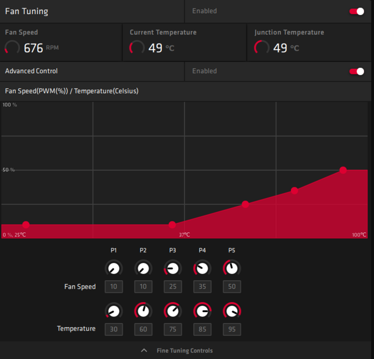

LIGHT1NG Δημοσ. 12 Ιανουαρίου 2020 Δημοσ. 12 Ιανουαρίου 2020 1 λεπτό πριν, Arkin είπε Ετσι το εχω και δεν εχει κανενα προβλημα 100% o άλλος στους 40 βαθμούς λες και του λείπει ο ήχος από αεροπλάνο
Arkin Δημοσ. 12 Ιανουαρίου 2020 Δημοσ. 12 Ιανουαρίου 2020 Μόλις τώρα, LIGHT1NG είπε 100% o άλλος στους 40 βαθμούς λες και του λείπει ο ήχος από αεροπλάνο Χαζομαρες ειναι αυτα. Ειδικα με nitro/pulse/gaming x/gigabyte oc πραγματικα δεν υπαρχει κανενα θεμα ουτε απο θερμοκρασιες ουτε απο θορυβο. Με reference και με ακουστικα και στο 80% να την βαλω δεν ακουω τιποτα οταν παιζω. Ουτε θα παθει τιποτα η καρτα αν παει 95 βαθμους το junction μιας και ειναι 15 βαθμους κατω απο το max safe που εδωσε η amd.

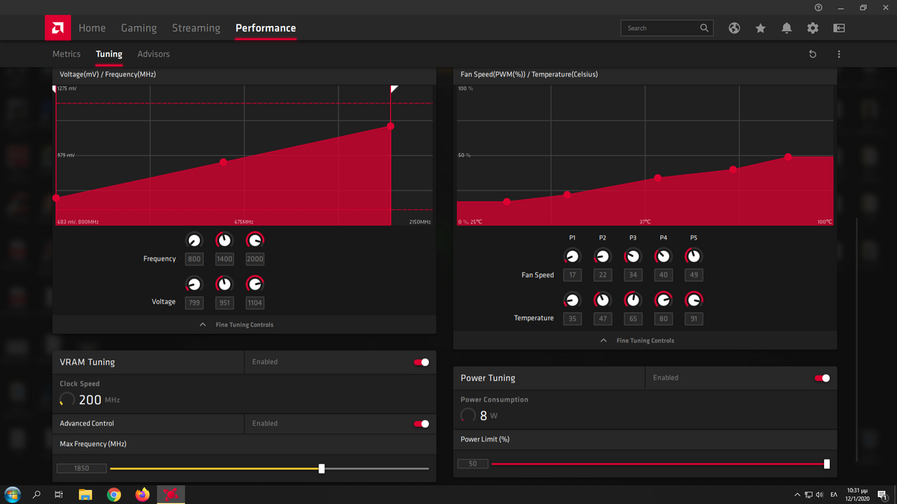

LIGHT1NG Δημοσ. 12 Ιανουαρίου 2020 Δημοσ. 12 Ιανουαρίου 2020 7 λεπτά πριν, johnmt2 είπε Τι ακριβώς είναι αυτό; Ανοίγεις radeon software πας performance >tuning πάνω δεξιά στις 3 τελίτσες πατάς και μετά load profile και επιλέγεις το αρχείο και θα φορτώσει τα values
beamex Δημοσ. 12 Ιανουαρίου 2020 Δημοσ. 12 Ιανουαρίου 2020 Μόλις τώρα, LIGHT1NG είπε 100% o άλλος στους 40 βαθμούς λες και του λείπει ο ήχος από αεροπλάνο Ο άλλος έχει όνομα και ας ειναι και nickname. και αυτό το curve το έκανα πρόχειρα πανω στο προφιλ σου. Εδώ ο άλλος την έχει να πηγαινει στους 100 βαθμους και να δουλευουν στο 40% οι ανεμιστήρες!!!!
LIGHT1NG Δημοσ. 12 Ιανουαρίου 2020 Δημοσ. 12 Ιανουαρίου 2020 1 λεπτό πριν, beamex είπε Ο άλλος έχει όνομα και ας ειναι και nickname. και αυτό το curve το έκανα πρόχειρα πανω στο προφιλ σου. Εδώ ο άλλος την έχει να πηγαινει στους 100 βαθμους και να δουλευουν στο 40% οι ανεμιστήρες!!!! Όταν πάει πάνω από αυτές τις θερμοκρασίες κάνει override το amd software από μόνο του ένα +15% fan speed αλλά δεν πάει καν στους 80...
Arkin Δημοσ. 12 Ιανουαρίου 2020 Δημοσ. 12 Ιανουαρίου 2020 4 λεπτά πριν, beamex είπε Ο άλλος έχει όνομα και ας ειναι και nickname. και αυτό το curve το έκανα πρόχειρα πανω στο προφιλ σου. Εδώ ο άλλος την έχει να πηγαινει στους 100 βαθμους και να δουλευουν στο 40% οι ανεμιστήρες!!!! Στους 95 βαθμους junction εχω 50% ανεμιστηρες. Το curve πιανει το junction οχι το core. Το core σπανια να περασει τους 77-78 βαθμους και το junction τους 95-96. Τι 100 βαθμους και 40% ανεμιστηρες.
LIGHT1NG Δημοσ. 12 Ιανουαρίου 2020 Δημοσ. 12 Ιανουαρίου 2020 Μόλις τώρα, Arkin είπε Στους 95 βαθμους junction εχω 50% ανεμιστηρες. Το curve πιανει το junction οχι το core. Το core σπανια να περασει τους 77-78 βαθμους και το junction τους 95-96. Τι 100 βαθμους και 40% ανεμιστηρες. Θα έκανε load το προφίλ μου χωρίς να έχει ενεργό το advanced /fine tuning και θα του έβγαλε ένα default από το amd
beamex Δημοσ. 12 Ιανουαρίου 2020 Δημοσ. 12 Ιανουαρίου 2020 Μόλις τώρα, Arkin είπε Στους 95 βαθμους junction εχω 50% ανεμιστηρες. Το curve πιανει το junction οχι το core. Το core σπανια να περασει τους 77-78 βαθμους και το junction τους 95-96. Τι 100 βαθμους και 40% ανεμιστηρες. Δεν αναφερόμουν σε εσένα αλλά στον LIGHT1NG που με ανέφερε ως "άλλο"... Και όπως έγραψα και πιο πριν, το πρόβλημα είναι μεγαλύτερο το καλοκαίρι. Ακόμα και στους 75+ βαθμούς έχω δει drops. @LIGHT1NG Μπορεί όντως αυτό που λες, γιατί μου έκανε εντύπωση να έχεις ασχοληθεί με uv κτλ και να μην έχεις πειράξει καθόλου το curve....
LIGHT1NG Δημοσ. 12 Ιανουαρίου 2020 Δημοσ. 12 Ιανουαρίου 2020 8 λεπτά πριν, beamex είπε Δεν αναφερόμουν σε εσένα αλλά στον LIGHT1NG που με ανέφερε ως "άλλο"... Και όπως έγραψα και πιο πριν, το πρόβλημα είναι μεγαλύτερο το καλοκαίρι. Ακόμα και στους 75+ βαθμούς έχω δει drops. @LIGHT1NG Μπορεί όντως αυτό που λες, γιατί μου έκανε εντύπωση να έχεις ασχοληθεί με uv κτλ και να μην έχεις πειράξει καθόλου το curve.... αυτά τα values από το προφίλ μου.
