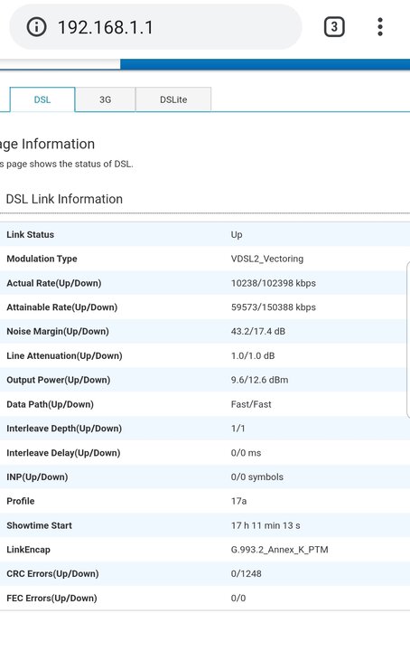

dalton13 Δημοσ. 22 Φεβρουαρίου 2020 Δημοσ. 22 Φεβρουαρίου 2020 Τα δικα μου στατιστικα απο nova σε kv vodafone με πολυ παλια καλωδιωση
Realakias Δημοσ. 22 Φεβρουαρίου 2020 Δημοσ. 22 Φεβρουαρίου 2020 11 ώρες πριν, dalton13 είπε Τα δικα μου στατιστικα απο nova σε kv vodafone με πολυ παλια καλωδιωση Σχεδόν άριστα. Πας άνετα μέχρι 150mbps με ελάχιστα (όσον αφορά το χρόνο από το τελευταίο restart του ρουτερ) errors, τα οποία ωστόσο είναι CRC, δηλαδή δεν κατάφεραν να διορθωθούν και έπρεπε να σταλούν ξανά.
geo9419 Δημοσ. 22 Φεβρουαρίου 2020 Δημοσ. 22 Φεβρουαρίου 2020 14 ώρες πριν, dalton13 είπε Τα δικα μου στατιστικα απο nova σε kv vodafone με πολυ παλια καλωδιωση Βλέποντας τα στατιστικά της γραμμής (ATTAINABLE RATE UP 59573) σημαινει οτι το upload μπορεί να πάει άνετα μέχρι 50Mbps και το έχουν κλειδωμένο στο 10Mbps? Γνωριζετε τι ενεργειες πρεπει να γίνουν ώστε να στο απελευθερώσουν γιατί ειναι απαράδεκτο να έχεις τετοια ταχύτητα και να μη σε αφηνουν να τι χρησιμοποιήσεις?
sndev Δημοσ. 22 Φεβρουαρίου 2020 Δημοσ. 22 Φεβρουαρίου 2020 1 ώρα πριν, geo9419 είπε Βλέποντας τα στατιστικά της γραμμής (ATTAINABLE RATE UP 59573) σημαινει οτι το upload μπορεί να πάει άνετα μέχρι 50Mbps και το έχουν κλειδωμένο στο 10Mbps? Γνωριζετε τι ενεργειες πρεπει να γίνουν ώστε να στο απελευθερώσουν γιατί ειναι απαράδεκτο να έχεις τετοια ταχύτητα και να μη σε αφηνουν να τι χρησιμοποιήσεις? γτ είναι απαράδεκτο ακριβώς? 100/10 είναι η υπηρεσία που πληρώνετε σωστά?
DanielRGr Δημοσ. 22 Φεβρουαρίου 2020 Δημοσ. 22 Φεβρουαρίου 2020 3 ώρες πριν, geo9419 είπε Βλέποντας τα στατιστικά της γραμμής (ATTAINABLE RATE UP 59573) σημαινει οτι το upload μπορεί να πάει άνετα μέχρι 50Mbps και το έχουν κλειδωμένο στο 10Mbps? Γνωριζετε τι ενεργειες πρεπει να γίνουν ώστε να στο απελευθερώσουν γιατί ειναι απαράδεκτο να έχεις τετοια ταχύτητα και να μη σε αφηνουν να τι χρησιμοποιήσεις? Οσο πληρωσεις παιρνεις, εφοσον το πακετο του ειναι 100/10 τοσο θα ειναι κλειδωμενος και για τοσο θα πληρωνει. Και πριν ρωτησεις γιατι ειναι λιγο παραπανω απο 100/10, λογικα το κανουν λογω overhead. Δεν γνωριζω αν μπορεις να μιλησεις με την εταιρια για νεο τιμολογιο - εκτος διαθεσιμων πακετων - για να πιανεις τη μεγιστη ταχυτητα (παει 50-100-200 μεχρι τωρα)
