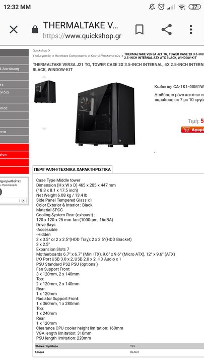

tanasen01 Δημοσ. 11 Ιανουαρίου 2020 Δημοσ. 11 Ιανουαρίου 2020 Αν πας μόνο για το κουτί στα 600€ φτιάχνεις πολύ αξιόλογο σύστημα. Ενδεικτικά από το quickshop: 3

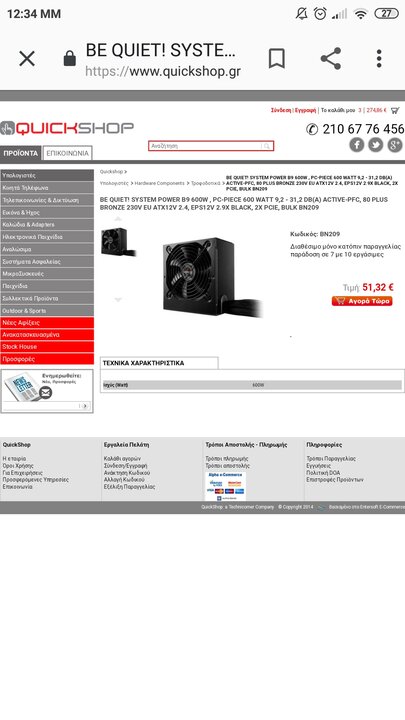

radiohead Δημοσ. 12 Ιανουαρίου 2020 Δημοσ. 12 Ιανουαρίου 2020 19 λεπτά πριν, Kaioken είπε Εγώ το μόνο που θα άλλαζα είναι αυτά Αν εξαιρέσουμε το γεγονός ότι θα βγει σαράντα ευρώ περίπου πανω, το κουτί του tanasen με εναν-δυο ανεμιστήρες μπροστά θα έχει καλύτερο airflow λόγω σίτας. Δεύτερον να αφήσει ένα τροφοδοτικό με πέντε χρόνια εγγύηση για ένα ακριβοτερο με τρία για ένα budget entry σύστημα ξέρω 'γω; 1

Kaioken Δημοσ. 12 Ιανουαρίου 2020 Δημοσ. 12 Ιανουαρίου 2020 1 ώρα πριν, radiohead είπε Αν εξαιρέσουμε το γεγονός ότι θα βγει σαράντα ευρώ περίπου πανω, το κουτί του tanasen με εναν-δυο ανεμιστήρες μπροστά θα έχει καλύτερο airflow λόγω σίτας. Δεύτερον να αφήσει ένα τροφοδοτικό με πέντε χρόνια εγγύηση για ένα ακριβοτερο με τρία για ένα budget entry σύστημα ξέρω 'γω; Ήθελα να γράψω να πάρει μια 580 με 170€ και μετά αυτά πιστεύω 600w bronze είναι καλητερα από 500w με σκέτη 80plus πιστοποιήσει και ότι δεν θα χρειαστεί καν τα 5 χρόνια εγγύηση που σου δίνει το άλλο
