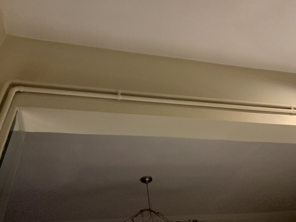

kyriakosssss Δημοσ. 10 Ιανουαρίου 2020 Δημοσ. 10 Ιανουαρίου 2020 Καλησπερα θελω να τραβηξω ενα καλωδιο απο το ρουτερ που ειναι στο σαλονι μεχρι το δωματιο . Και ρωτησα εναν τεχνικος της Inalan αν γινετε να περασω το καλώδιο απο τους σωλήνες που περναει ζεστη και μου ειπε οτι δεν υπαρχει κανενα προβλημα και μου ειπε να δω ποιο ειναι καλυτερο το cat5e η το cat6 και πιο αντεχει περισσοτερο στην θερμοκρασια. Εψαξα στο google και δεν μπορεσα να βρω τιποτα μπορειτε μηπως να με βοηθησετε; Υπαρχει περιπτωση να μου χαλασει το καλώδιο; Επίσης υπαρχει καλωδιο 7-8 μετρα ethernet;; Ευχαριστω πολυ

kyriakosssss Δημοσ. 10 Ιανουαρίου 2020 Μέλος Δημοσ. 10 Ιανουαρίου 2020 1 ώρα πριν, zx1234r είπε Ποιοί σωλήνες βγάζουν ζέστη? Του καλοριφέρ? Θα περάσεις το καλώδιο μέσα απο τους σωλήνες του καλοριφέρ? Ή δίπλα απο τους σωλήνες του καλοριφέρ? Και σου είπε αυτός ότι δεν θα έχεις πρόβλημα? Είναι ήδη σωλήνες του καλοριφέρ στον τοίχο και μου είπε ότι αν τα βάλω δεν θα λιώσει το καλώδιο
Ukforthemoment Δημοσ. 10 Ιανουαρίου 2020 Δημοσ. 10 Ιανουαρίου 2020 6 λεπτά πριν, kyriakosssss είπε Είναι ήδη σωλήνες του καλοριφέρ στον τοίχο και μου είπε ότι αν τα βάλω δεν θα λιώσει το καλώδιο Γίνε λιγο πιο αναλυτικός.Που θα περάσει το καλώδιο;Μέσα απο το κανάλι που περνάνε οι σωλήνες του καλοριφέρ;Και είσαι σίγουρος ότι θα τα καταφέρεις ;
kyriakosssss Δημοσ. 10 Ιανουαρίου 2020 Μέλος Δημοσ. 10 Ιανουαρίου 2020 pnw apo tous swlhnes ena kalwdio ethernet

kyriakosssss Δημοσ. 10 Ιανουαρίου 2020 Μέλος Δημοσ. 10 Ιανουαρίου 2020 4 λεπτά πριν, chessplayer-alexis είπε Για τις θερμοκρασίες ήδη απήντησαν άλλοι. Για το μήκος υπάρχει κολουρα έως 50 μέτρα. Απλώς θα πρέπει να βάλεις μόνος σου τα κλιπσακια (ή ένας ηλεκτρολόγος /ηλεκτρονικός) Dhladh den uparxei kanena thema an einai dipla apo tous swlhnes
Επισκέπτης Δημοσ. 10 Ιανουαρίου 2020 Δημοσ. 10 Ιανουαρίου 2020 Μόλις τώρα, kyriakosssss είπε Dhladh den uparxei kanena thema an einai dipla apo tous swlhnes Οι σωλήνες θαα έχουν θερμοκρασία του νερού του καλοριφέρ (50-60). Αν βάλεις καλώδιο ethernet cat 6 (ή εξωτερικού χώρου) δε θα επηρεαστεί. Είναι το ίδιο με το ethernet καλώδιο σε σύστημα ασφαλείας για κάμερες εξωτερικού χώρου.

vasilllis Δημοσ. 10 Ιανουαρίου 2020 Δημοσ. 10 Ιανουαρίου 2020 57 λεπτά πριν, kostello είπε το cat5 δεν εχει προβλημα μεχρι 50-60 βαθμους και το cat6 μεχρι 150. https://www.nexans.gr/eservice/Greece-el_GR/navigateproduct_540344612/U_UTP_Category_6_4_pairs_PVC_500m_reel_grey.html#characteristics 150 to pvc δεν φτανει.Που το εχεις δει αν επιτρεπεται? Επισης οι σωληνες καλοριφερ μπορουν να φτανουν μεχρι 80°.ΠΙασμενο πανω στις σωληνες θα κατασταφει πολυ γρηγορα το καλωδιο.
Επισκέπτης Δημοσ. 10 Ιανουαρίου 2020 Δημοσ. 10 Ιανουαρίου 2020 25 λεπτά πριν, vasilllis είπε https://www.nexans.gr/eservice/Greece-el_GR/navigateproduct_540344612/U_UTP_Category_6_4_pairs_PVC_500m_reel_grey.html#characteristics 150 to pvc δεν φτανει.Που το εχεις δει αν επιτρεπεται? Επισης οι σωληνες καλοριφερ μπορουν να φτανουν μεχρι 80°.ΠΙασμενο πανω στις σωληνες θα κατασταφει πολυ γρηγορα το καλωδιο. Σωστά... Εξαρτάται από τη θερμοκρασία που δουλεύει ο καυστήρας του καλοριφέρ. Ίσως μια λύση είναι να βάλει το καλώδιο μέσα σε προστατευτικό σπιράλ.
kyriakosssss Δημοσ. 11 Ιανουαρίου 2020 Μέλος Δημοσ. 11 Ιανουαρίου 2020 (επεξεργασμένο) Καλημερα αν αγορασω ενα καλωδιο cat6 δεν θα αντεξει διπλα απο τους σωληνες; Aπλα πειτε αν ειστε σιγουροι γιατι θελω να το παραγγειλω και δεν ξερω αν ειναι να το εμπιστευτω Επεξ/σία 11 Ιανουαρίου 2020 από kyriakosssss
