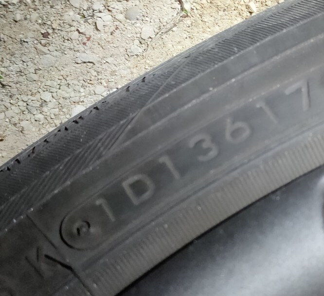

TechnoState Δημοσ. 15 Ιανουαρίου 2020 Share Δημοσ. 15 Ιανουαρίου 2020 (επεξεργασμένο) @KALPAKOF ...στα toyo μου αναφέρεται ανάγλυφη (ημερομηνία παραγωγής) . @ts ...στην αντιπροσωπεία θα σου πουν, αυστηρά την εργοστασιακή διάσταση που είχε το όχημα... οποιαδήποτε άλλη παρέμβαση, με ευθύνη δική σου. Μηχανικοί, fora, clubs, λέσχες φίλων κλπ...θα σου προτείνουν οτιδήποτε έχει βάλει/δοκιμάσει ο καθένας, ανάλογα τις ανάγκες, γούστα, συγκυρίες, δυνατότητες του...(αλλά όχι να φτάνουμε στα όρια της υπερβολής). Το ζητούμενο κ η επιστήμη στο θέμα είναι να βρεις την χρήση τομή, δηλαδή σωστή συμπεριφορά, χαμηλή κατανάλωση, αντοχή στις συνθήκες κ διάρκεια (στην συμπεριφορά), φυσιολογικό (αν όχι οικονομικό) κόστος. Πάντα κάπου κερδίζεις αλλά κ κάπου χάνεις, ανάλογα πως ιεραρχείς την κάθε δυνατότητα. Το debate ελαστικά, δεν ολοκληρώνεται ποτέ κ φυσικά το συμπέρασμα του καθενός, είναι ένα σωστό συμπέρασμα, εφόσον εξάγεται στο πλαίσιο της κριτικής σκέψης κ των ρεαλιστικών δεδομένων. Θεωρώ πως από την έρευνα σου, ήδη έμαθες να διαβάζεις μια διάσταση ελαστικού, δική σου η συνέχεια.... Επεξ/σία 15 Ιανουαρίου 2020 από TechnoState 2 Συνδέστε για να σχολιάσετε Κοινοποίηση σε άλλες σελίδες άλλες επιλογές

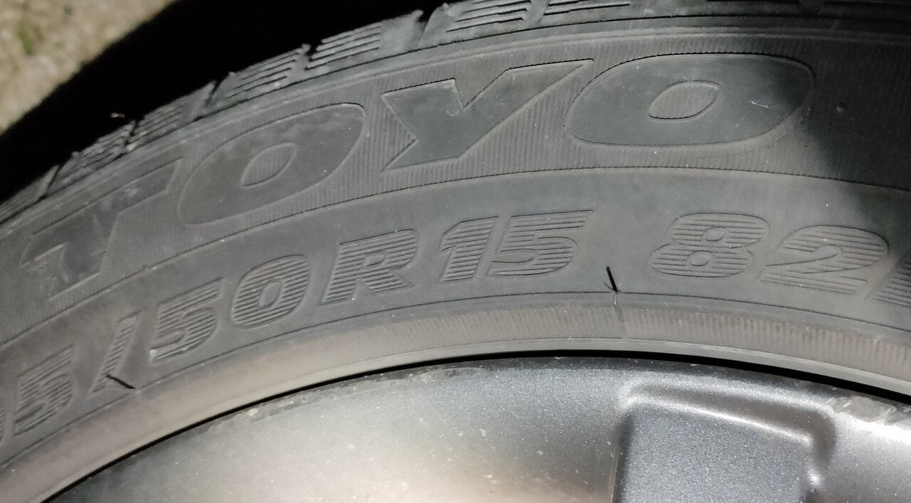

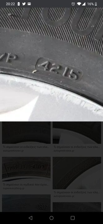

KALPAKOF Δημοσ. 15 Ιανουαρίου 2020 Share Δημοσ. 15 Ιανουαρίου 2020 35 λεπτά πριν, TechnoState είπε @KALPAKOF ...στα toyo μου αναφέρεται ανάγλυφη (ημερομηνία παραγωγής) . @ts ...στην αντιπροσωπεία θα σου πουν, αυστηρά την εργοστασιακή διάσταση που είχε το όχημα... οποιαδήποτε άλλη παρέμβαση, με ευθύνη δική σου. Μηχανικοί, fora, clubs, λέσχες φίλων κλπ...θα σου προτείνουν οτιδήποτε έχει βάλει/δοκιμάσει ο καθένας, ανάλογα τις ανάγκες, γούστα, συγκυρίες, δυνατότητες του...(αλλά όχι να φτάνουμε στα όρια της υπερβολής). Το ζητούμενο κ η επιστήμη στο θέμα είναι να βρεις την χρήση τομή, δηλαδή σωστή συμπεριφορά, χαμηλή κατανάλωση, αντοχή στις συνθήκες κ διάρκεια (στην συμπεριφορά), φυσιολογικό (αν όχι οικονομικό) κόστος. Πάντα κάπου κερδίζεις αλλά κ κάπου χάνεις, ανάλογα πως ιεραρχείς την κάθε δυνατότητα. Το debate ελαστικά, δεν ολοκληρώνεται ποτέ κ φυσικά το συμπέρασμα του καθενός, είναι ένα σωστό συμπέρασμα, εφόσον εξάγεται στο πλαίσιο της κριτικής σκέψης κ των ρεαλιστικών δεδομένων. Θεωρώ πως από την έρευνα σου, ήδη έμαθες να διαβάζεις μια διάσταση ελαστικού, δική σου η συνέχεια.... Μπορείς να στείλεις μια φωτογραφία γιατί σε αυτό πιθανότατα η κάνεις λάθος η σε έχουν κοροϊδέψει Συνδέστε για να σχολιάσετε Κοινοποίηση σε άλλες σελίδες άλλες επιλογές

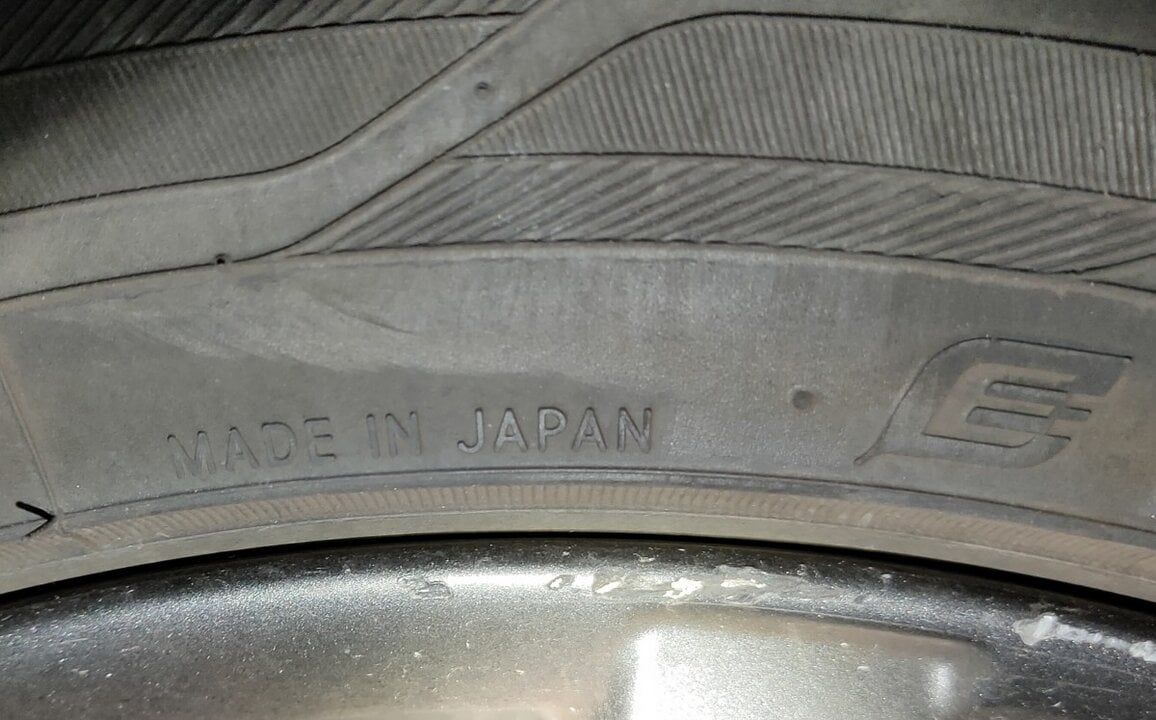

TechnoState Δημοσ. 15 Ιανουαρίου 2020 Share Δημοσ. 15 Ιανουαρίου 2020 (επεξεργασμένο) @KALPAKOF ....με έβαλες σε υποψίες κ έτρεχα μέσα στα μαύρα σκοτάδια στη θέση πάρκινγκ...να είναι ανάγλυφο (μην σε ξεγελάσει η φωτογραφία, δεν είναι χρώμα ή κάποια τυπωμένη στάμπα) κ μάλλον τώρα που το κοίταζα μάλλον πρέπει να παραγγείλω νέα.. συμπληρώνουν 3ετία σιγά-σιγά .... αποκλείω την μαϊμού-αγορά αφενώς λόγω του made in Japan του θέματος (Toyo Origin) αλλά του σημείου αγοράς τους (επίσημος αντιπρόσωπος+εισαγωγέας). Επεξ/σία 15 Ιανουαρίου 2020 από TechnoState Συνδέστε για να σχολιάσετε Κοινοποίηση σε άλλες σελίδες άλλες επιλογές
KALPAKOF Δημοσ. 15 Ιανουαρίου 2020 Share Δημοσ. 15 Ιανουαρίου 2020 23 λεπτά πριν, TechnoState είπε @KALPAKOF ....με έβαλες σε υποψίες κ έτρεχα μέσα στα μαύρα σκοτάδια στη θέση πάρκινγκ...να είναι ανάγλυφο (μην σε ξεγελάσει η φωτογραφία, δεν είναι χρώμα ή κάποια τυπωμένη στάμπα) κ μάλλον τώρα που το κοίταζα μάλλον πρέπει να παραγγείλω νέα.. συμπληρώνουν 3ετία σιγά-σιγά .... αποκλείω την μαϊμού-αγορά αφενώς λόγω του made in Japan του θέματος (Toyo Origin) αλλά του σημείου αγοράς τους (επίσημος αντιπρόσωπος+εισαγωγέας). Φίλε αυτο δεν είναι ανάγλυφο και όντως τα ελαστικά είναι μια χαρά αν και αυτό που αναφέρεις με το made in japan δεν έχει καμμία σχέση 3 λεπτά πριν, KALPAKOF είπε Φίλε αυτο δεν είναι ανάγλυφο και όντως τα ελαστικά είναι μια χαρά αν και αυτό που αναφέρεις με το made in japan δεν έχει καμμία σχέση 5 λεπτά πριν, KALPAKOF είπε Φίλε αυτο δεν είναι ανάγλυφο και όντως τα ελαστικά είναι μια χαρά αν και αυτό που αναφέρεις με το made in japan δεν έχει καμμία σχέση Αυτό που έστειλα είναι ανάγλυφο με τους αριθμούς η τα γράμματα προς τα έξω σε ανάγλυφη μορφή Συνδέστε για να σχολιάσετε Κοινοποίηση σε άλλες σελίδες άλλες επιλογές
TechnoState Δημοσ. 15 Ιανουαρίου 2020 Share Δημοσ. 15 Ιανουαρίου 2020 ....ναι το ξέρω, σίγουρα θα υπάρχουν γραμμές παραγωγής σε όλο τον κόσμο. Τι εννοείς? Η στάμπα είναι "τυπωμένη" λογικά με ταμπελακι μέσα στο καλούπι η κάτι τέτοιο (πρεσαριστό στην αργκό)...δεν είναι περασμένη μετά, η βαμμένη απο πάνω, αν αυτό εννοείς (που αυτό κατάλαβα εγώ). 1 Συνδέστε για να σχολιάσετε Κοινοποίηση σε άλλες σελίδες άλλες επιλογές

TechnoState Δημοσ. 15 Ιανουαρίου 2020 Share Δημοσ. 15 Ιανουαρίου 2020 (επεξεργασμένο) ....το έψαξα λίγο παραπάνω. Τελικά μάλλον η Toyo επιλέγει αυτη τη μορφή για να αποτυπώνει το manufacturing date. (Λαξευμένο, μήτρα, αρνητικό, τύπωμα, ή όπως αλλιώς αποκαλείται...ας με διορθώσει όποιος γνωρίζει). Πηγή: Επίσης η παραγωγή γίνεται σε εργοστάσια Toyo plants (όχι φασόν) στις Κίνα, Μαλαισία, Ιαπωνία, βόρεια Αμερική (Georgia). Για όποιον έχει αναρωτηθεί. Επεξ/σία 15 Ιανουαρίου 2020 από TechnoState 2 Συνδέστε για να σχολιάσετε Κοινοποίηση σε άλλες σελίδες άλλες επιλογές
