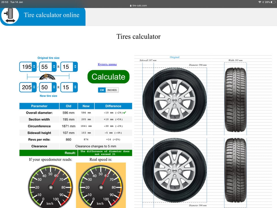

Jiakometi Δημοσ. 14 Ιανουαρίου 2020 Δημοσ. 14 Ιανουαρίου 2020 (επεξεργασμένο) 9 λεπτά πριν, Zerg13 είπε Με την αλλαγη διαστασεων να καταλληξουμε πρωτα. Αν θέλεις να πέσεις σε προφίλ θα πρέπει να ανέβεις σε πλάτος..... Το 195/55/15 είναι αντίστοιχο (σχεδόν) του 205/50/15 και όχι του 195/50/15. Αλλάζει το «βήμα» του αυτοκινήτου. Επεξ/σία 14 Ιανουαρίου 2020 από Jiakometi .
Zerg13 Δημοσ. 14 Ιανουαρίου 2020 Μέλος Δημοσ. 14 Ιανουαρίου 2020 (επεξεργασμένο) 8 λεπτά πριν, Jiakometi είπε Αν θέλεις να πέσεις σε προφίλ θα πρέπει να ανέβεις σε πλάτος..... Το 195/55/15 είναι αντίστοιχο (σχεδόν) του 205/50/15 και όχι του 195/50/15. Αλλάζει το «βήμα» του αυτοκινήτου. μπαινουν στην ζαντα που εχω αυτα εδω; Και βγαινουν και πιο ακριβα Επεξ/σία 14 Ιανουαρίου 2020 από Zerg13
Jiakometi Δημοσ. 14 Ιανουαρίου 2020 Δημοσ. 14 Ιανουαρίου 2020 (επεξεργασμένο) Αν σε ανησυχεί το πλάτος ναι, μπαίνουν, είναι μικρή η διαφορά Αν δεις την σύγκριση του 195/55/15 (αρχική διάσταση) με το 195/50/15 θα διαπιστώσεις τα παρακάτω. Μικραίνει η διάμετρος κατα 2 εκατοστά άρα το αυτοκίνητο χαμηλώνει κατά 1 εκατοστό. Το σημαντικότερο μικραίνει η περιφέρεια του ελαστικού κατά 6 εκατοστά (με αποτέλεσμα να «κονταίνουν» οι σχέσεις). Φαίνονται όλα εδώ. Γνώμη μου, πήγαινε στο κατάστημα που αναφέρθηκε παραπάνω. Πάρε ένα ποιοτικό ελαστικό και στην αρχική σου διάσταση. Κάνει δόσεις. Νομίζω καλύτερο ένα «στρίμωγμα για 3-4 μήνες με τις δόσεις παρά η πιθανότητα «κακής» συμπεριφοράς στα επόμενα 4 χρόνια. Επεξ/σία 15 Ιανουαρίου 2020 από Jiakometi 1
